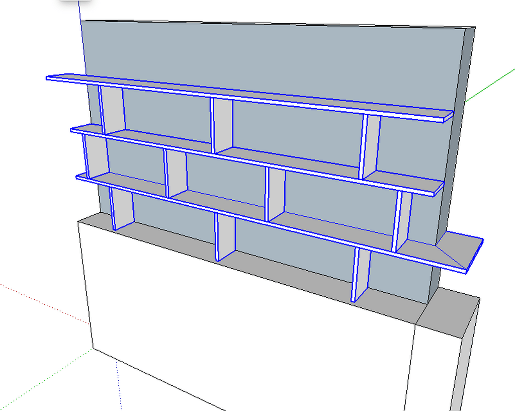

Je veux faire trois étagères en médium et j'hésite entre du 19 et du 30mm. Et j'hésite aussi pour le nombre de montants verticaux par étagère. Sur le dessin je suis parti sur une solution avec 3/4/3 montants verticaux. Pensez-vous qu'il soit possible de faire moins ? 2/3/2 ?
D'une manière générale, existe t'il des préconisations de longueurs maxi entre deux montants verticaux pour des panneaux médium de 19mm ? même question pour du 30mm ?
Les étagères seront utilisées pour exposer quelques objets déco, donc pas de charge importante.
Merci de votre attention et de vos conseils.
Seb
La portée en 19 ou 18 selon fabricants sera a limiter à 400 ou 500 mm surtout si il n'y a pas de soutien sur l'arrière mais il existe aussi du 22, du 25 plus léger visuellement et physiquement que tu 30. D'une manière générale le mdf est peu résistant à la flexion ce qui n'est pas de loin sa meilleure qualité, c'est un matériau surtout adapté à être laqué. Il est aussi difficile à visser sur chant, l'âme a tendance fortement à se fendre et se déliter, il faut un pré-percage ou des vis spéciales Pour ce genre de réalisation il existe plein d'autres sortes de panneaux : latté, 3 plis, cp batipin ou batipeuplier, massif contrecollé hêtre, chêne, sapin... Selon finition souhaitée et budget.
