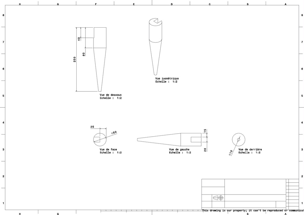

Ci-joint le plan de la pièce, usinage x3, et je ne livre pas le matériau.
A disposition pour plus d'informations
daho12
cette piéce se fabrique trés rapidement sur un tour à bois classique, ensuite il ne restera plus qu'à réaliser la poche.
Oublier l'idée de trouver une entreprise qui vous le fabriquera sur une CN, cela n'a aucun sens économique.

A priori rien de compliqué, mais tu ne fais pas mention de tolérances par rapport à tes cotes.
Ex : la largeur de la rainure à 5/10e?
la linéarité du cone à ?
Bref il faudrait avoir un ordre d'idée des tolérances..
Tu es dans quelle région?

Concernant la tolérance 0,5 par rapport à l'axe de rotation pour le cone et pour la rainure 0,2.
Sinon je suis dans le Maine-et-Loire.

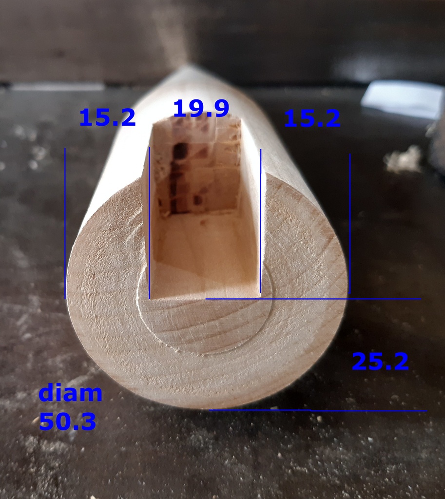

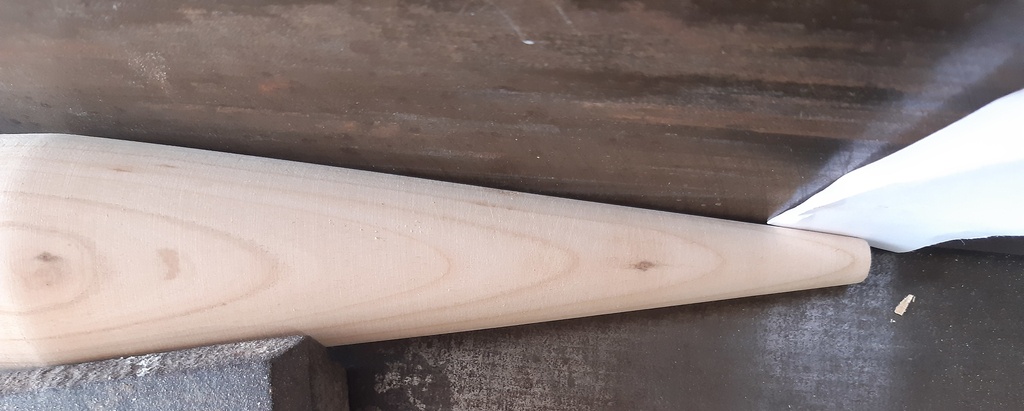

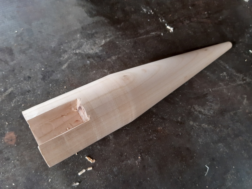

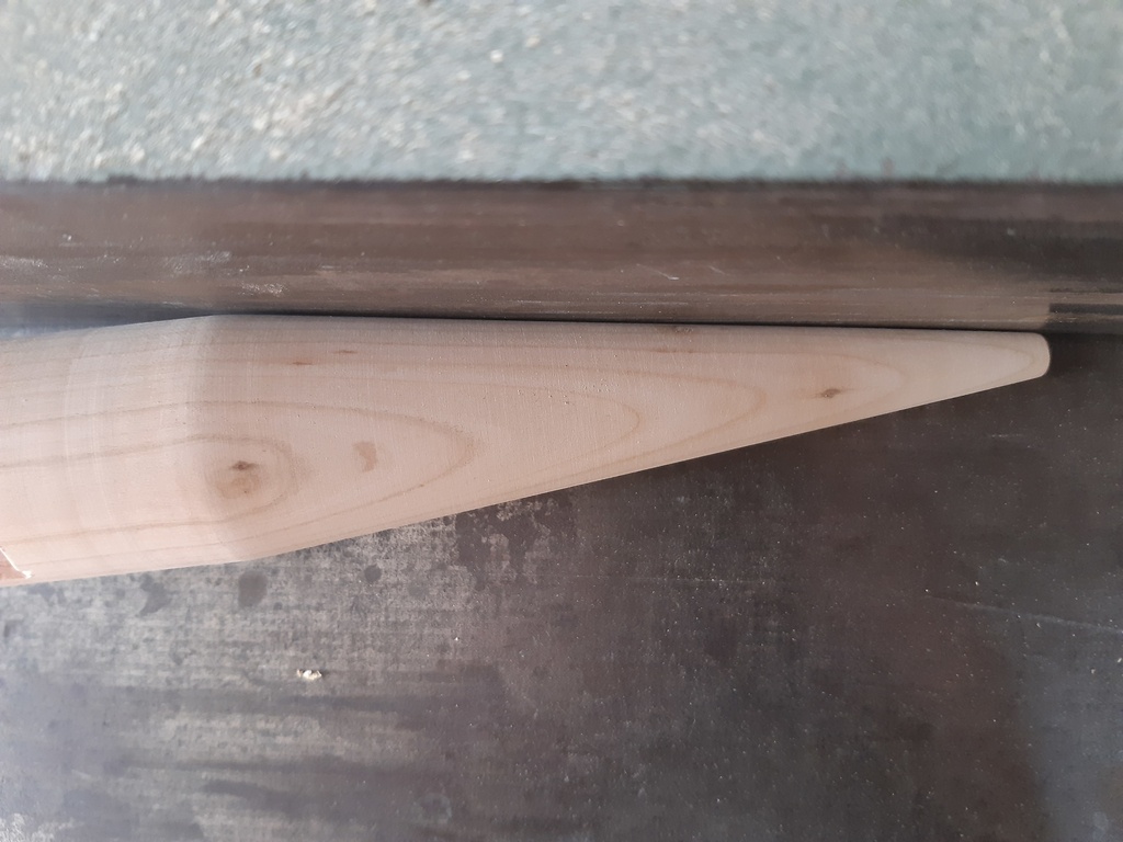

Hello
Ci-dessous le résultat de l'essai.
Je t'ai mis les cotes réelles au 1/10.
Pour le cône, une fois en appui, une feuille de papier pliée en 2, (2 10è de mm) ne passe à aucun endroit.
Je ne sais pas où va cette pièce, mais si tu penses que l'essai pourrait être satisfaisant, il est sur que le mieux serait de pouvoir le récupérer et l'essayer dans le montage.
Au niveau des tolérances, je ne pense pas pouvoir faire mieux avec le matériel utilisé (défonceuse et tour à bois), - sans compter que le bois pourra gonfler / se rétracter / se déformer légèrement...-
Donne moi ton avis. Pour ma part j'habite en essonne, à Quincy s sénart 91480.
