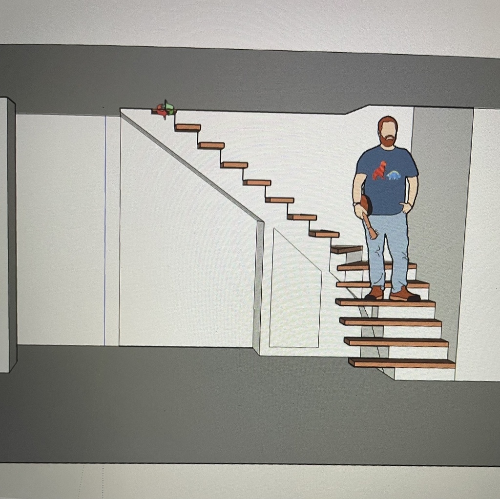

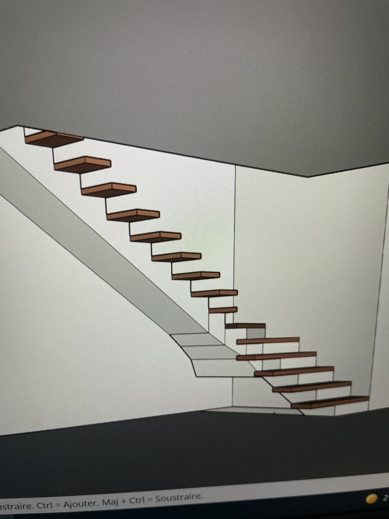

Bonjour, j’ai pour projet de créer un escalier béton avec des marches en bois à moitié suspendu dans le vide. Je m‘explique, je souhaite créer un escalier béton quart tournant de 60cm de largeur, et ensuite installer des marches en bois de 1m de large : soit 40cm de la marche en bois depassera dans le vide.
Je pensais à utiliser du baubuche en hêtre pour les marches, avec une épaisseur de 45mm.
Dimensions des marches : 100x27x4,5cm
Ma question se pose plus sur le système de fixation des marches.
Je pensais à fixer deux tiges filetées dans la contre marche béton qui sera ensuite inséré dans la marche (jusqu’à environ la moitié des 27cm).
Auriez-vous d’autres idées pour fixer les marches ? Hors vis et bouchon, pour un point de vue esthétique..
votre idée de tige filetées ne tient pas la route, elle peuvent être un complément mais non une solution
il faut faire un système d'encastrement dans la partie droite en montant , soit avec un profil métallique soit par une entaille dans le mur mais il faut imaginer un système qui permette au marche de suivre le rythme des saisons
la herse de balancement est a voir avec minutie pour les problèmes de collet en porte a faux
on peu imaginer un scellement chimique des marches par l' intermédiaire de pattes fixées par en dessous des marches
un escalier se conçoit avec un garde corps comment est envisagé celui ci ?
un tel projet hors des sentiers battus se cogite avec soins si l 'on ne veut pas de problème ultérieure
Je rejoint etiennedesthuilliers et glaude avec le porte à faux il faut reprendre les efforts verticalement et non horizontalement donc la solution de facilité serait de fixer des tiges sous les marches qui seraient scellées chimiquement dans les marches en béton. Mais quelque soit la solution il faut faire attention à la dilatation des marches surtout avec un contact avec du béton.
Après le multiligne est pas ce qu'il y a de plus résistant et esthétiquement le chant est pas foufou (il y a souvent de grosses marques noires apparentes) mais là on en arrive aux considérations esthétiques.
fredaug
idem, tige filetée et chimique sous la marche + colle a parquet (bien stoker le bois 15 jour sur place pour hydrométrie), le multi ligne pas terrible structurellement, dans quel ses compte tu l’utilisée? si c'est les ligne ds le sens de l'escalier je ne poserais pas un pied sur le porte a faux quel que soit la fixation.
C'est clair que si les lignes ne sont pas dans le sens de la longueur de la marche il vaut mieux pas monter dessus mais ce serait surprenant. Mais dans l'autre sens aussi avec le porte à faux j'aurai peur que le multiligne ne fende a force de sollicitation.
