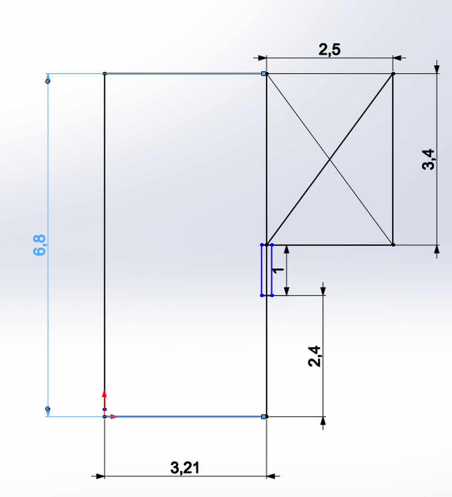

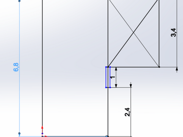

Surface atelier en pièce jointe (zone en croix = stockage bois).
Merci à tous et bonne soirée.

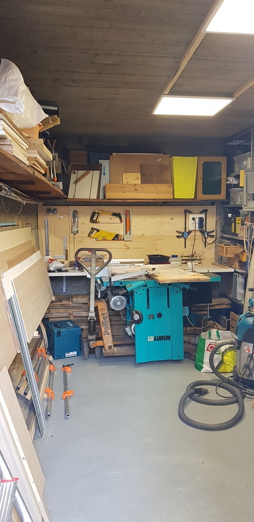

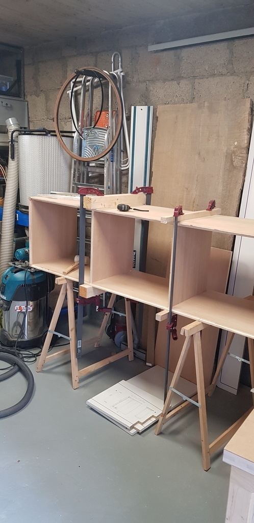

Je suis un peu dans le même cas que toi. J'ai un garage de 20m² environ avec une combinée Lurem 260 (je n'ai pas le model exacte en tête). Si à cela tu dois y ajouter, des étagères pour faire un peu de rangement, un plan de travail pour faire un établi et des zones pour stocker du bois massif et/ou panneaux... Et bien avec tous ca tu ne circules plus bien dans l'atelier. Je suis en permanence en train de déplacer le combiner pour pouvoir circuler, manipuler les pièces, coller, raboter, scier,... C'est assez fatiguant à la fin et puis à chaque déplacement tu as des risques de dérégler la machine.
Et c'est d'autant plus pénible si tu commences à fabriquer des meubles de plus de 1m3 : équivalant à une table de nuit ou une table basse.
Pour mon premier gros projet, j'ai réaliser une enfilade 1.80m de long et qu'est-ce que j'ai pu pester... J'ai fini le collage dans le salon au final.
A refaire, dans un petit atelier je pense qu'une Rabo/Dégo stationnaire avec un aspirateur suffit et tu complètes avec une bonne scie sur rail et/ou une scie sous table de chantier (type Dewalt) et une défonceuse.
Tu peux te rendre compte de la place que ça prend en faisant un tas de carton dans ton atelier et vois comment tu vas pouvoir circuler autour avec différentes pièces de bois.

Je pense que tu devrais modéliser (pas forcément à l'ordi) ton espace et essayer de positionner la machine. 20m2 c'est pas énorme et suivant la forme de la pièce quand tu auras mis la combi au milieu ça va être difficile de tourner autour.

Pour la surface ça peu le faire , moi j'ai 18 m2 , 6*3 mon atelier est exclusivement dédier à l'usinage et j'ai pu caser une combinée ,scie à ruban , établis , aspi mortaiseuse, perceuses et plan de travail , et divers il suffit de s'organiser et je peu tourner autour du combinée sans pb pour ce qui est des assemblages ,montage et finition je squatte le garage attenant
