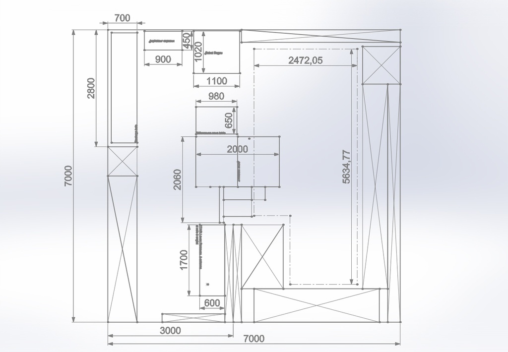

Après décision de m'équiper de machine stationnaire pour le bois, je suis en train de regarder l'organisation de mon atelier.
J'ai réussi à négocier avec ma femme (merci à elle) d'utiliser le garage en annexe de mon atelier pour la partie assemblage etc. et un léger débord de machine (table de scie à format par exemple), c'est la zone en trait de construction.
Il ne de devra, cependant, ne pas y avoir de machine dans cette zone pour éviter tout blocage si on veut rentrer la voiture et en plus de cela ce sera plus facile pour aussi de rentrer mon bois.
Je vous mets le plan en pièce jointe.
Sauriez-donc vous comment je peux optimiser au mieux mon atelier avec le placement des machines ?
Dimension des machines :
  • Scie format 2000 x 2060
  • Rabot dégau : 110 x 1020
  • Aspi copeau : 900 x 450
  • Etabli scie onglet et perceuse à colonne : 1700 x 600
  • Défonceuse sous table : 980 x 650
  • Stockage bois : 2800 x 700
Tout ce qui est marqué avec une croix est immuable et ne peut être déplace ou occupé.
Si vous des conseils ou autre, je suis preneur de tout.
P.S : j'ai un pdf avec une définition plus fine mais je n'arrive pas l'insérer.
Je vous remercie,
Hugo

Bonjour Hugo,
Pour commencer, double standing ovation (une pour l'orthographe fort appréciable et appréciée, une pour la clarté du projet)
Concernant votre aménagement, c'est un peu comme la femme universellement parfaite, c'est impossible à déterminer/trouver...
Le premier travail à faire que je vous suggère, c'est connaître le taux de sollicitation de chaque machine en en mesurant le temps d'usage (allez-vous + déligner que raboter par exemple)
En conséquence, plus un matériel sera utilisé, plus il devra être accessible (et réciproquement)
Progressivement, l'ordre d'installation devrait devenir évident...
Jean-Claude Di Fazio
En complément de la réponse de Clément :
  1. Bien tenir compte des dimensions maximales des tables et chariots mobiles des machines.
    Par exemple, un chariot de site à format de 2 m a besoin de plus de 4m pour évoluer entièrement.
  2. Tu dois sûrement avoir des possibilités de déplacer tes machines au besoin (moi, j'ai mon rabot/dégau sur roulettes. Il est rangé contre un mur et tiré au centre lorsque j'en ai besoin).
Ton projet ne me parait pas optimal avec toutes les machines alignées au centre de l'espace qui constituent une séparation entre les deux volumes.
Quelle est l'hygrométrie de cet espace ? Car si c'est humide, autant stocker le bois dehors et regagner ce volume. As-tu un rack à bois ? Est-ce du massif ou bien des panneaux ?
Si possible je réduirais son empreinte au sol pour qu'il tienne sur le mur du haut, à gauche de la porte de garage.
Puis, j'essaierai de mettre dans la zone du bois stocké, contre le mur de gauche : aspirateur, défonceuse et Rabo/dégau (celle-ci idéalement sur roulettes pour venir vers le centre pour travailler).
La scie à format en bas à gauche, parallèle au mur de gauche.
L'établi, lui aussi sur roulettes, vient au centre pour travailler et est repoussé vers le mur de gauche à la fin.
L'objectif est de conserver un espace central unifié permettant de se déplacer de machine en machine, et susceptible d'accueillir si besoin les projets en cours de collage/montage/montage/vernissage. Cet espace central sera susceptible d'empiéter temporairement sur la zone voiture avec moins de gêne.

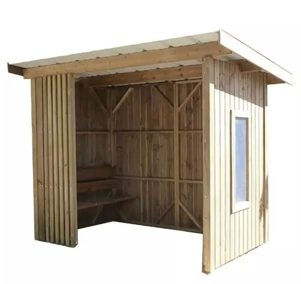

J'ai un abri extérieur de 4m de long type abri bus (photo en pièce jointe). Est-ce que je peux mettre le bois dedans sans risquer de problème ? Pour le retravailler, il faut que je le rentre dans mon atelier combien de temps avant ?
J'ai à la fois du massif, du mélaminé, du médium, des plateaux lamellé collé de bois massif, ...
Concernant les machines sur roulettes c'est une idée à laquelle j'ai vaguement pensée aussi. Pas de risque de déréglage ou autre ?
