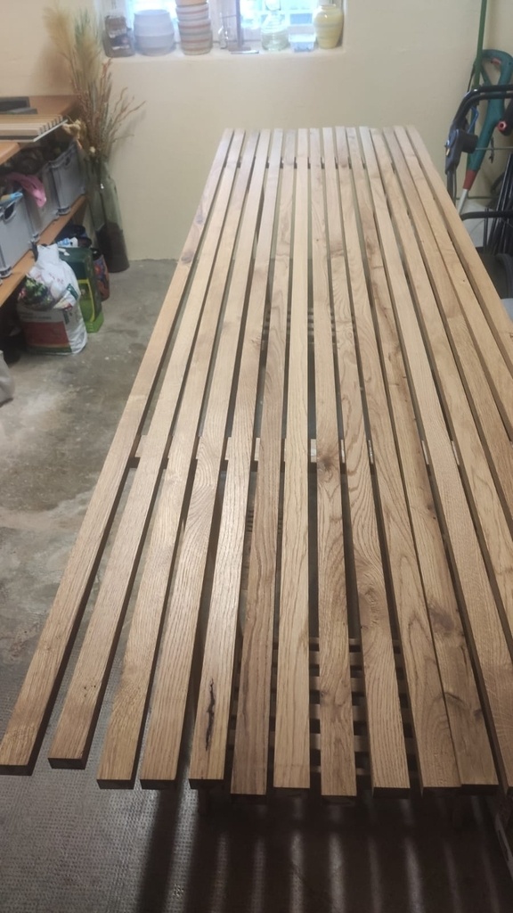

Finalement après avoir testé des échantillons de Rubio et de l'huile danoise, je suis parti sur l'huile danoise. Il m'avait semblé que l'utilisation de 2 couches offrait la possibilité d'égrener entre 2 couches pour améliorer le rendu. Mais finalement, après un ponçage en 120 seulement, je n'ai pas eu besoin d'égrener. J'ai presque fini de huiler mes 75 tasseaux. Je suis maintenant curieux de voir le rendu final.

Sur le "nuancier" que j'avais fait je trouvais que l'huile danoise fonçait moins que le rubio pure/transparent mais finalement, en effet, le bois a pas mal foncé mais ce n'est pas vilain.
