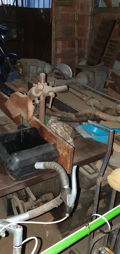

Voici les machines dont je parlais. J'ai essayé de faire au mieux j'en ferai d'autres si nécessaire.
sans photos, informations sur les modèles ou autres on ne pourra pas grand chose... Entre 50€ à la ferraille et 5000€ pour une machine bien entretenue c'est la fourche la plus fine qui me vient.

Ces machines ont bien plus de 50 ans... 50 ans, cela voudrait dire années 70. Dans les années 70, on faisait déjà des machines au design "moderne".
Celles-ci datent des années 30/50. Donc, 70 à 90 ans...
Ce sont des machines increvables dès qu'elle sont un peu remises en état.
Elles ne valent pas grand chose en €, par contre, elles sont inestimables en terme de qualité.

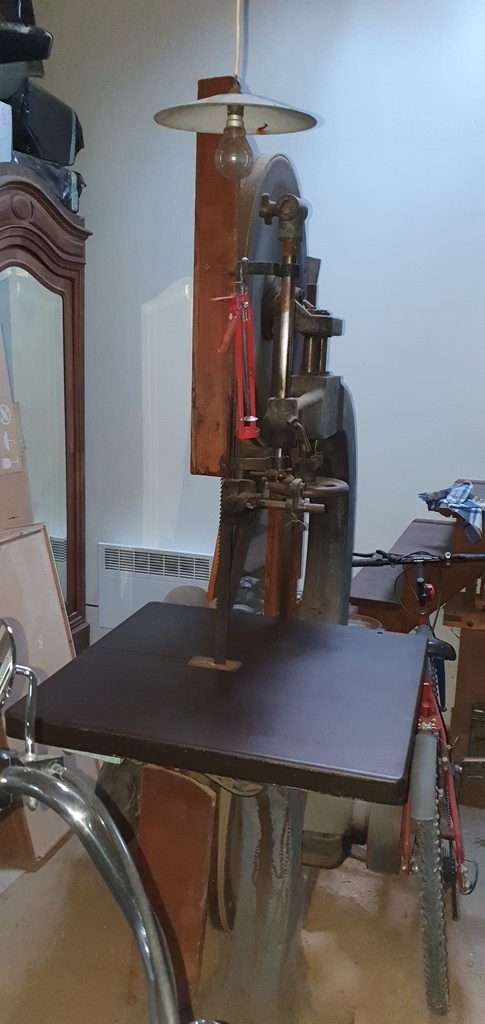

La première machine est une scie à ruban, vu le vélo à coté je dirais volants de 400 ou 500mm ; elle a l'air en bon état mais sur ce genre de machines le diable se niche dans les détails : meme si à priori une mahcine maintenu dans un si bel état esthétique doit etre fonctionnelle, il faut la voir pour garantir.
Fonctionnelle elle pourrait partir entre 500 et 700€ ; sinon 200-300€ car dans le pire des cas la remise en état se limitera à des choses accessibles. Avec des lames de rechange ça deviendrait encore plus intéressant pour un éventuel acheteur.

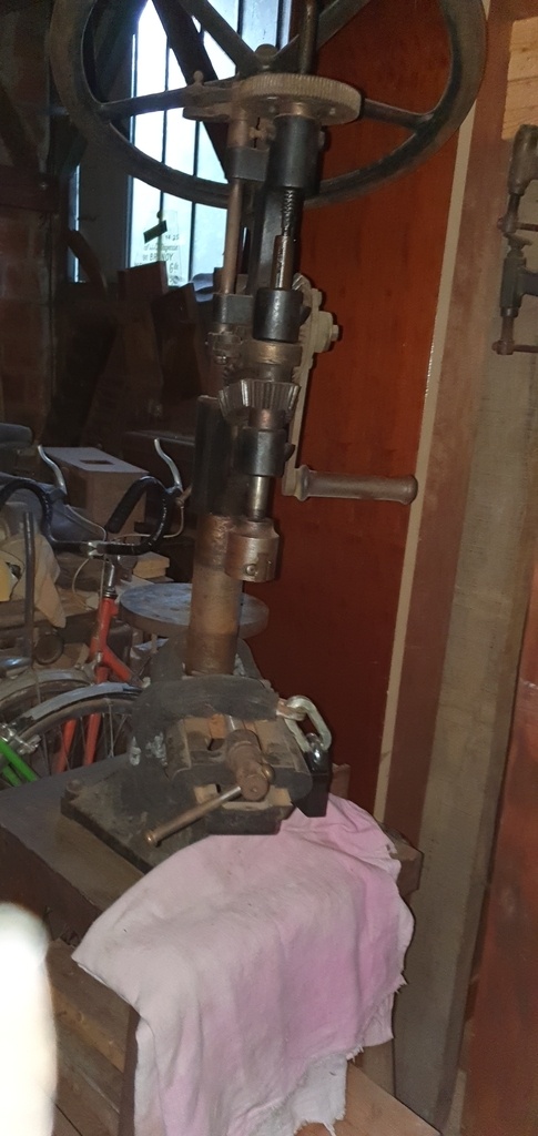

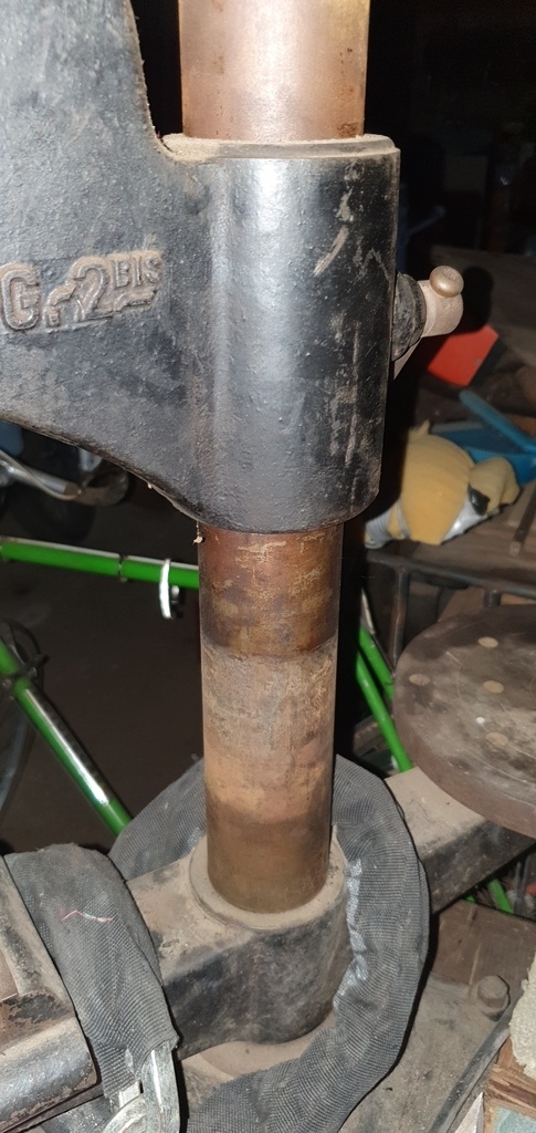

La deuxième est une perceuse à colonne à intertie, là encore la plastique est alléchante, mais ce genre d'outil est recherché plutot par des colletcionneurs ou des adeptes du travail sans électricité, donc une cible un peu plus compliquée à trouver. Je dirais entre 100 et 250€ (s'il y a des mèches avec ça peut monter jusqu'à 300)

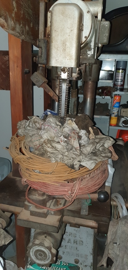

La mortaiseuse à chaine est encore une fois en etat visuel correct meme si on sent qu'elle a été moins huilée. Entre 250 et 500€ selon la présence de chaines de rechange ou non et le marché local.

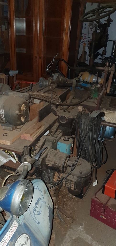

La combinée c'est un peu plus compliqué, l'absence de sécurités et le poids de ce genre de machine va très fortement limiter le nombre d'acheteurs potentiels (il faut avoir le 380V, la place, de quoi transporter, etc...). De plus il peut devenir compliqué de trouver des outils compatibles, l'aspiration sera difficile à adapter... Entre 700€ et 1000€ tu trouveras peut etre un acheteur, mais il ne faut pas hésiter à descendre à 500 si l'objectif est de vite s'en débarrasser car il n'y aura pas foule.
De manière générale, si tu peux avoir un avis devant machines d'un pro, ce sera de toute façon plus précis qu'une estimation par internet par photo car il pourra les mettre en route et avoir un ressenti plus complet.
Plutôt d'accord avec les estimations même si j'ai vu des scies à ruban partir pour moins que ça dernièrement.
Pour la perceuse malheureusement peu de gens seront intéressés c'est une machine plutôt destinée au travail de l'acier.

dependancesbois , une perceuse à inertie pour MR Ingalls
Oui y'a un peu de ça 😂
dependancesbois
Ça fait partie des machines que je n'ai pas encore !!!
Mais il me manque la place ! (Ou alors il faudrait que je range !? 🤔)
dependancesbois donc il faut faire une croix dessus 😂

Pour la mortaiseuse à chaîne, le tarif sera en fonction de la présence et du nombres de guides et de chaînes ainsi que de leur état d'usure. En neuf un seul ensemble guide/chaîne coûte pas loin de 2 fois le prix de la mortaiseuse nue d'occasion outilsdespros....oUaAp62EALw_wcB

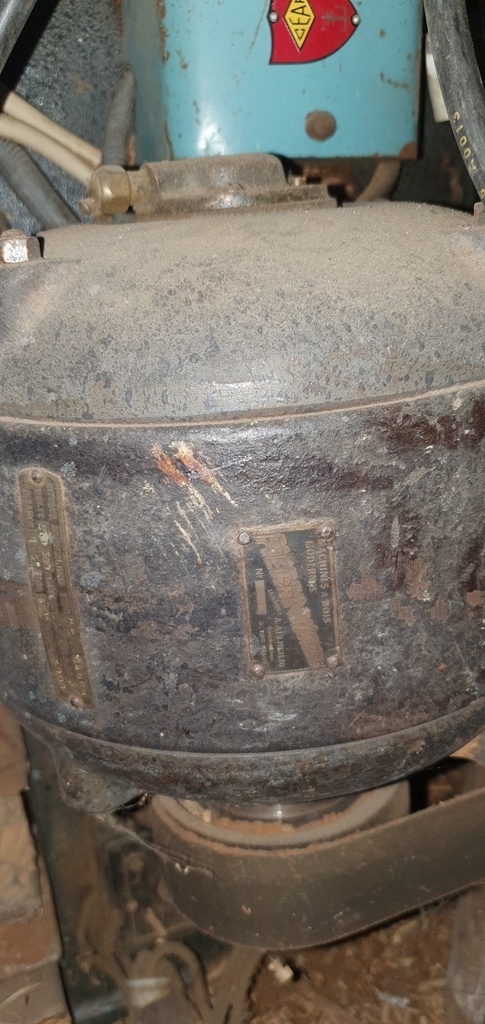

On voit mal la rabo-degau, il existe des toutes en fonte et certaines avec des tables en acier moins qualitatives car stabilité de planéité moindre.
