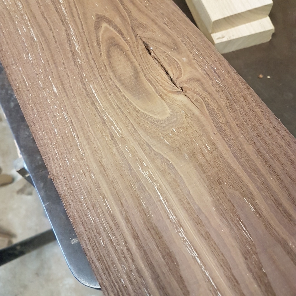

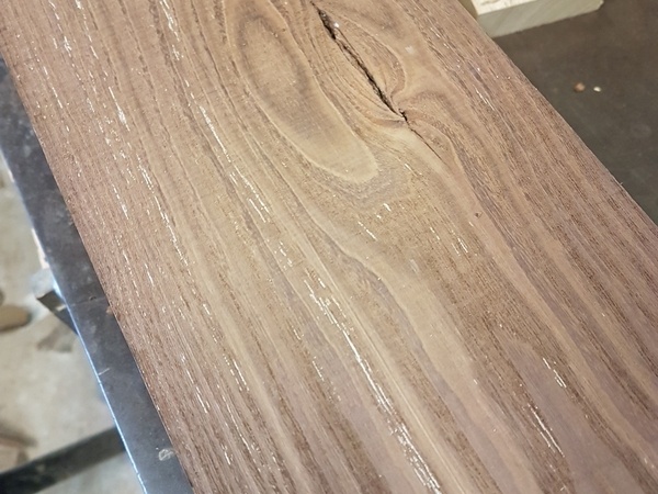

bonjour à toutes et tous,
j'ai récupéré récemment des bois de lit.
j'en usine quelques éléments, et je doute sur l'essence...
vos avis sont les bienvenus !
bois de bout svp
stephhubert
oui, ça manque de photos.
Je doute que des bois de lit soient en robinier... (ce serait vraiment peu courant)
ou de l'orme, ou du châtaignier ? mais il faudrait une ou deux photos de plus pour aider.
orme rouge ! odeur poivrée ? confirme tout !😉
stephhubert
bonsoir à toutes et tous.
ci joint la photo en bois de bout.
en effet, l'orme semble être l'arbre de cette planche !
lamenuis
je ne sais pas si les fils blancs sont de la pourriture ou des reste de peinture après rabotage mais je suis d'accord avec glaude et Copeaux d'aronde : plutôt de l'orme
J'en ai raboté cet après-midi et à certains endroits il y en a également
oui moi j'en ai vu aussi sur mon dernier projet en orme.
de l'orme, les fils blancs que l'on aperçoit sont des pourritures (champignons)
jamais vu sur de l'acacia
ce bois a un pore ouvert, sa couleur est celle de l'orme pas de l'acacia
