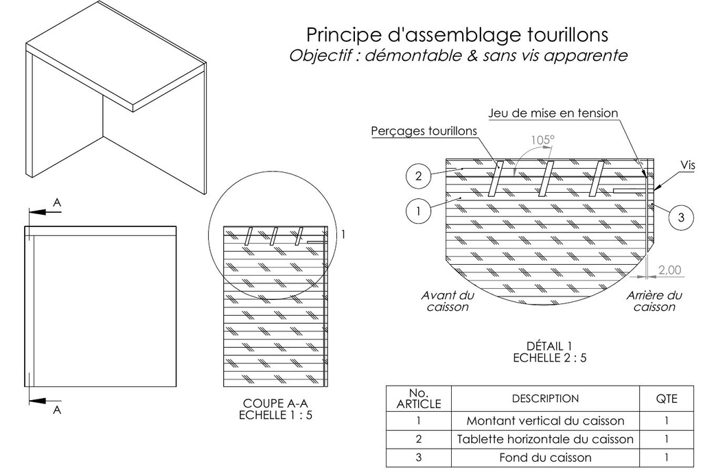

Une fois réalisé j'étais très satisfait. J'aurai pu m'arrêter là mais une idée a traversé mon esprit : si je mets une pièce en angle sur mon guide de perçage, je peux réaliser des perçages biais. Pour bien me faire comprendre j'ai réalisé un petit schéma de principe :
Dans l'idée, l'angle de perçage est orienté de telle sorte que le fond du caisson empêche le démontage malgré l'absence de vis entre le montant et la tablette. Pour plaquer le chant du montant contre la face de la tablette, j'imagine laisser un jeu de quelques mm sur la profondeur du montant. Dans ce cas la vis qui maintient le fond du caisson va avoir pour effet de pousser la tablette et donc de faire plaquer l'assemblage.
Tout ça c'est de la théorie, et avant de consommer du panneau pour tester, je voulais avoir votre avis, éventuellement votre retour d'expérience si vous avez déjà tenté quelque-chose dans ce goût là (quel angle, quel jeu, quelle épaisseur de fond minimale ...)

bj
Je pense qu'il faut mieux faire une maquette avec des chutes pour voir si ça marche, avoir un fond de 16mm me parait un minimum la moindre souplesse réduisant le blocage à néant, augmentée l’angle peut être. et même comme ça, pas sûr que la liaison soit vraiment bloquée.
si les caissons sont en agio il a vite du jeu sur les tourillons.
En général avec les caissons rares sont les côtés visibles et ceux ci sont habillés avec une plaque de parement qui s'ajoute au caisson.
donc si expérimentée vous amuse faites des essais vous verrez bien.
