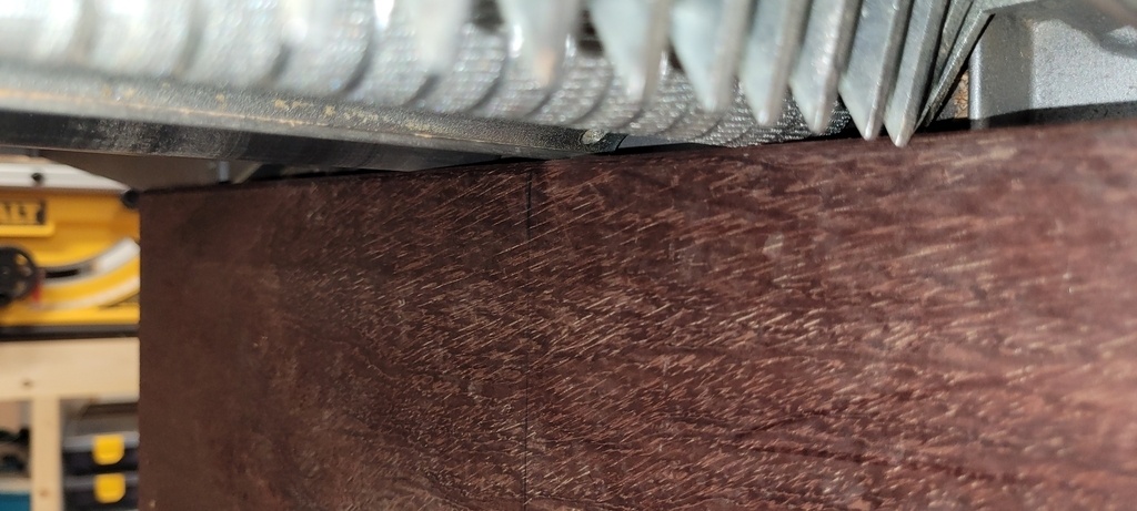

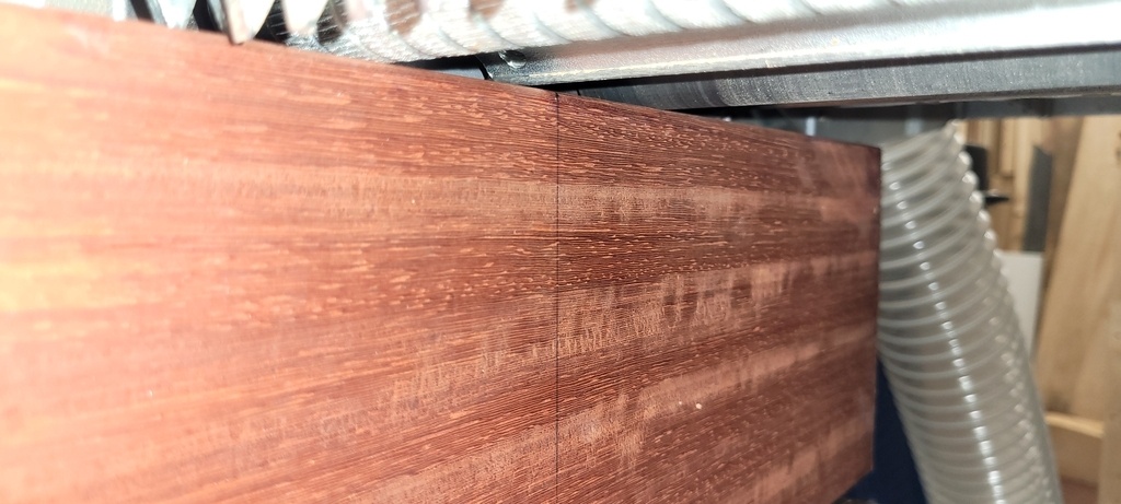

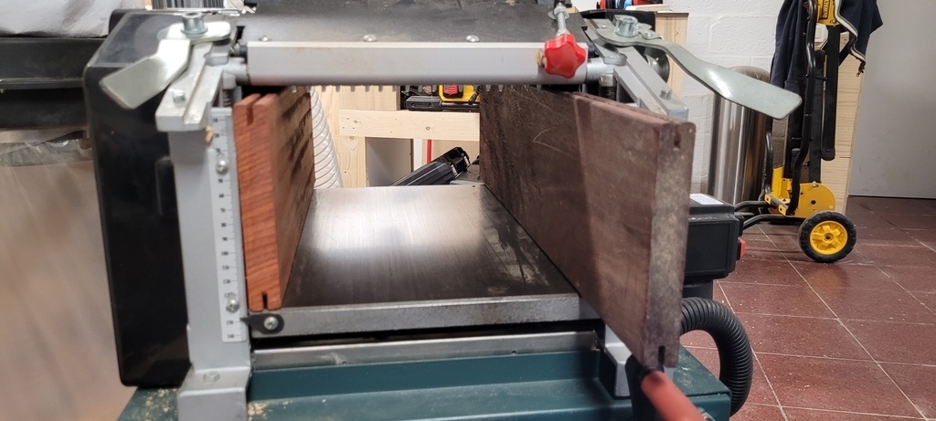

Seulement j'ai un problème avec la fonction rabot. La table d'épaisseur ne semble pas parallèle à l'arbre porte fer.J'ai une différence de 1mm entre la partie Gauche et la partie droite de la table d'épaisseur.
J'ai remarqué cela en comparant ma planche à la sortie de ma table d'épaisseur.
Pour être certain, j'ai changé les fers et les ai bien réglé correctement par rapport à la table de sortie.

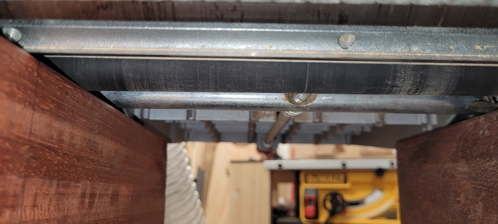

Pour vérifier ce point , j'ai également placé 2 planches de même longueur (à 0.05 mm prêt) de chaque côté de ma table d’épaisseur afin de vérifier la distance qui sépare le bout de ma planche à mes fers une fois monté au maximum.

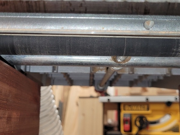

Quand je regarde l’arbre porte fer en mode rabo (donc en dessous) , les fers semble bien parallèle tout le long de l'arbre par rapport aux contre fers.

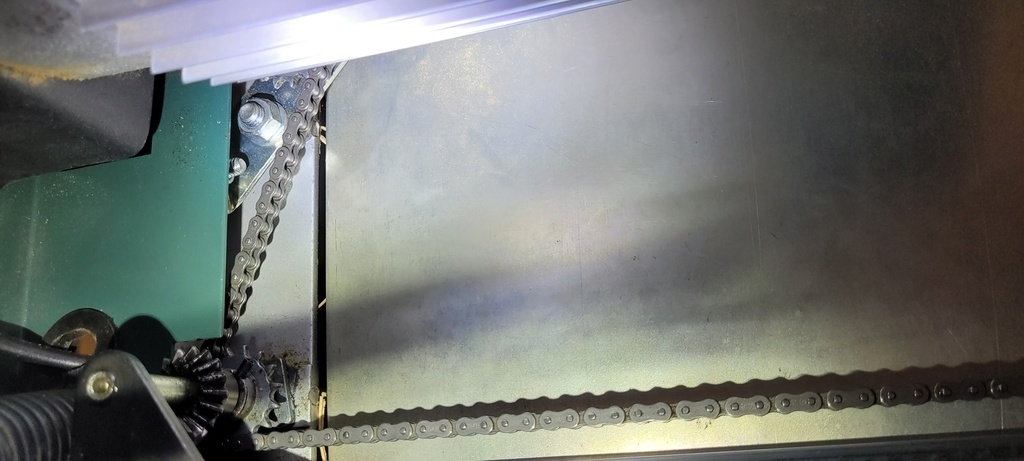

J'explique : la montée/descente se fait par une manivelle qui entraîne les 4 vis à bille, lors du montage, il faut que ces vis soit exactement à la même hauteur avant de les coupler sur la commande sans quoi elles seront en permanence décaler.
Regarde dessous la commande depuis la manivelle et vois si il y a moyen de modifier la hauteur des vis en les decouplant de cette commande, règles les toutes pour que la table soit parallèle à l'arbre porte fer et recouple les sur la commande.

j'ai finalement réussi à régler mon problème de parallélisme entre la table d'épaisseur et l'arbre porte fer.
Au final, la meilleur solution est celle de "Yannoll" pour laquelle j'hésitais à me lancer dans ce travail de peur de faire pire que mieux.
Bref après pas mal de tests , j'ai réussi à corriger à 0.1mm prêt qui est très correct pour moi.

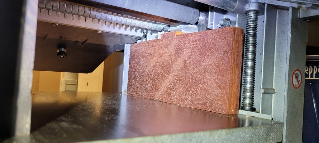

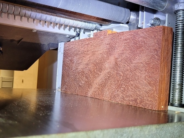

Pour commencer , j'ai découper mes 2planches de repère afin qu'elles ne touche pas les rouleau et qu'une partie seulement vienne effleurer l'arbre à fer.
J'ai placé ces 2 repères de chaque coté de la table et monté celle-ci de façon à ce que le côté droit touche l'arbre ( et donc -1mm côté gauche)

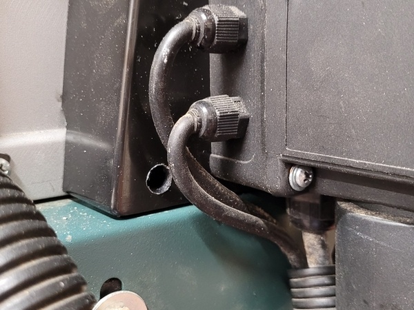

Ensuite j'ai dévisser le boulon se trouvant à côté de la courroie.

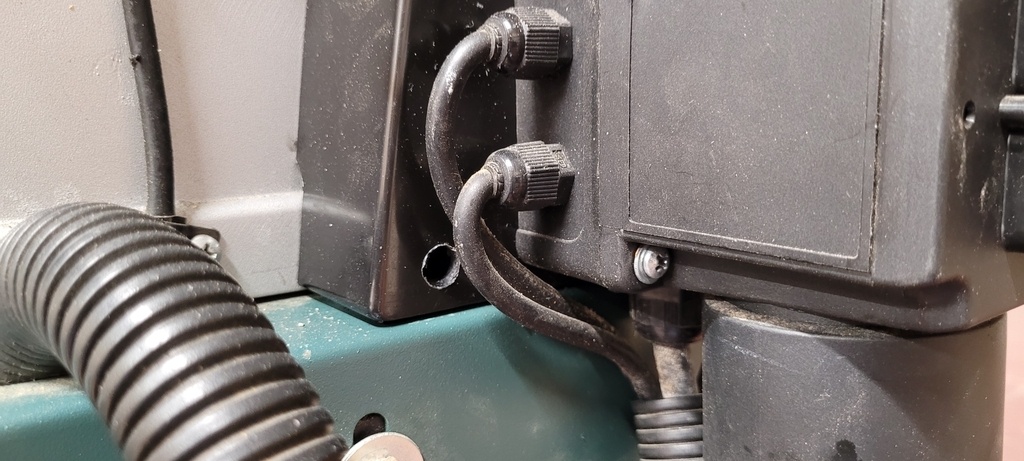

Une vrai crasse à dévisser car l'écrou tourne fou.. Il faut donc le maintenir avec une clés de 10. J'ai également percé le cache protecteur au niveau de la vis pour m'éviter de chaque fois devoir le démonter .

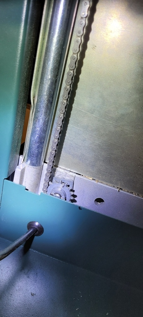

Ensuite , il faut pousser le bras maintenant la roue denté servant à tendre la chaine.
J'ai désynchroniser la chaine :
  • de la roue denté servant à tendre la chaine.
  • des 2 roue denté lié aux visse sans fin coté gauche ( ceux à repositionner)
J'ai suivi le sens de rotation des roues denté pour afin de faire monté le plateau côté gauche jusqu'à ce que mon bois servant de repère vienne toucher l'arbre.
Ensuite, on remets la chaine en place.
