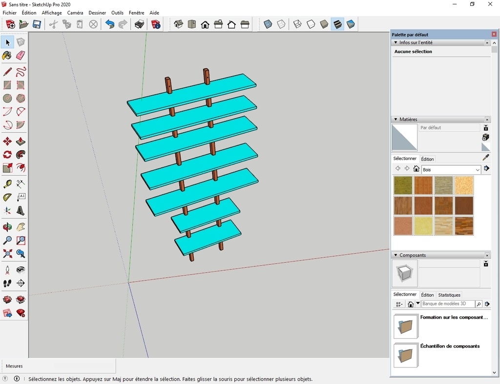

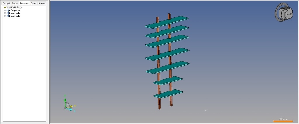

ClaudeRubio
A voir quand même.
Image TopSolidWood
Image Sketchup
Je dis pas que c'est impossible je dis juste que c'est pas rapide et pour ton exemple qui est très simple j'aurai été plus rapide à tout redessiner. J'ai eu l'occasion de pratiquer sur des plans très complexes et c'est franchement pas adapté. Pour finir brotherwood est dans un cadre professionnel et économiquement payer quelqu'un pour dessiner sous topsolid puis en payer un autre pour dessiner une seconde fois (à partir du dwg) sur Sketchup n'a pas de sens.
