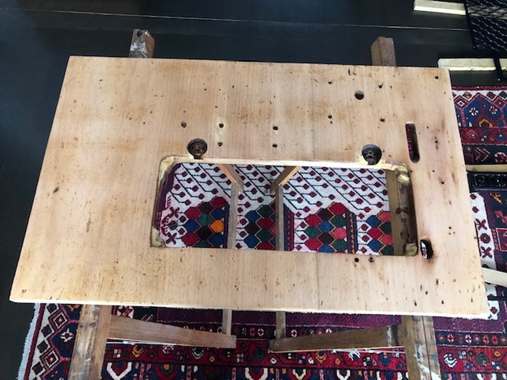

J'ai nettoyé une table ancienne de machine à coudre.

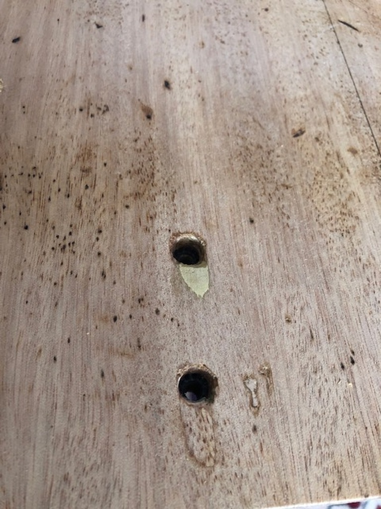

J'ai fait quelques retouches au rebouche trou, mélanger à la teinture chêne moyen (freres nordin)

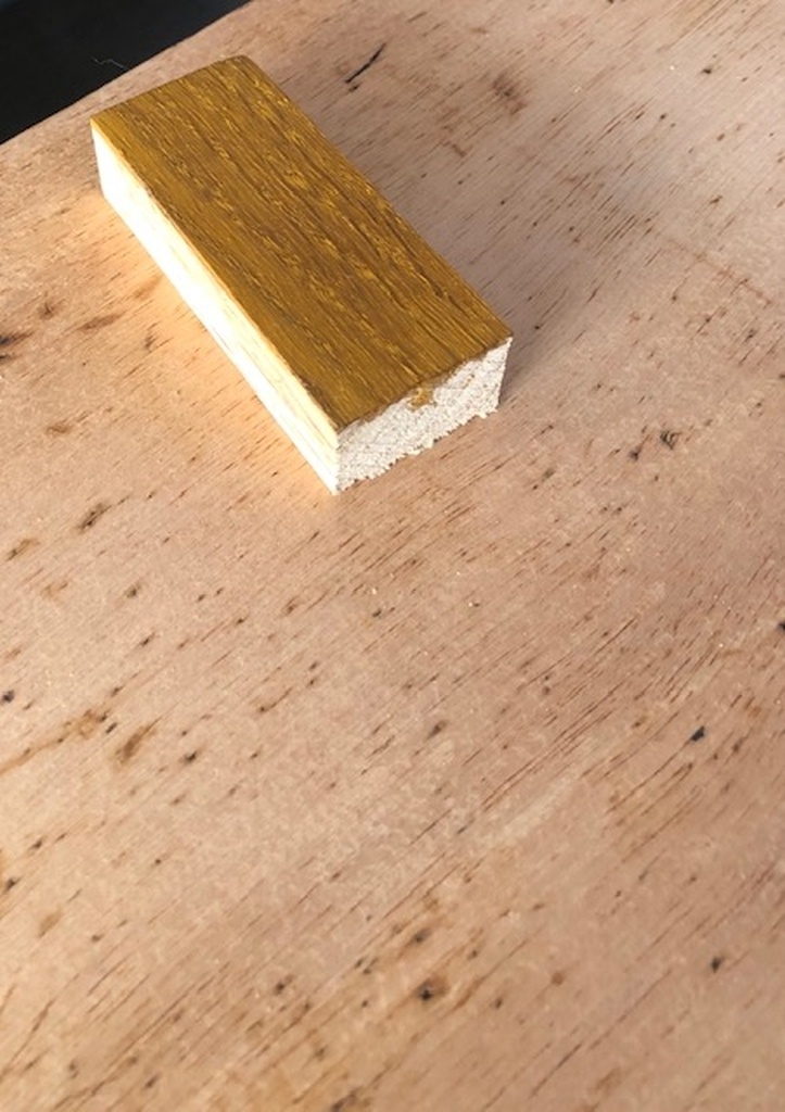

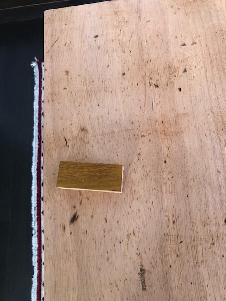

J'hésite entre un vernis teinté pour mieux cacher les petites réparations au mastic que j'ai faite OU faire une teinte (exemple sur chute en photo) + vernis etc etc.....
J'ai déjà teinté au chêne moyen mes retouches de mastic, mais je ne sais pas si la teinte finale va bien prendre dessus comme le reste du plateau... (le rebouche trou devient très clair après ponçage, on voit que ça n'a pas le même rendu que la teinture finale..)
Que feriez vous ? Et tant qu'à faire quelle teinte/finition mettriez vous sur cette table pour bien la réchauffer et compte tenu de ces quelques rattrapages..?
MERCI
Faire un trou dans la chute, le reboucher, et voir si le tout prend la teinte comme il faut ! On ne peut pas deviner 😉
Ou alors faire un essai sur le dessous de la table.
Christophe91
Merci dneis !
Biensur...
Mais en attendant j'ai l'impression et par expérience que d'une manière générale ces enduits prennent mal la teinte..
