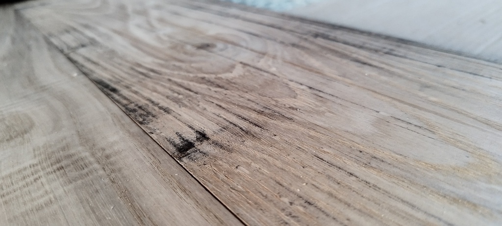

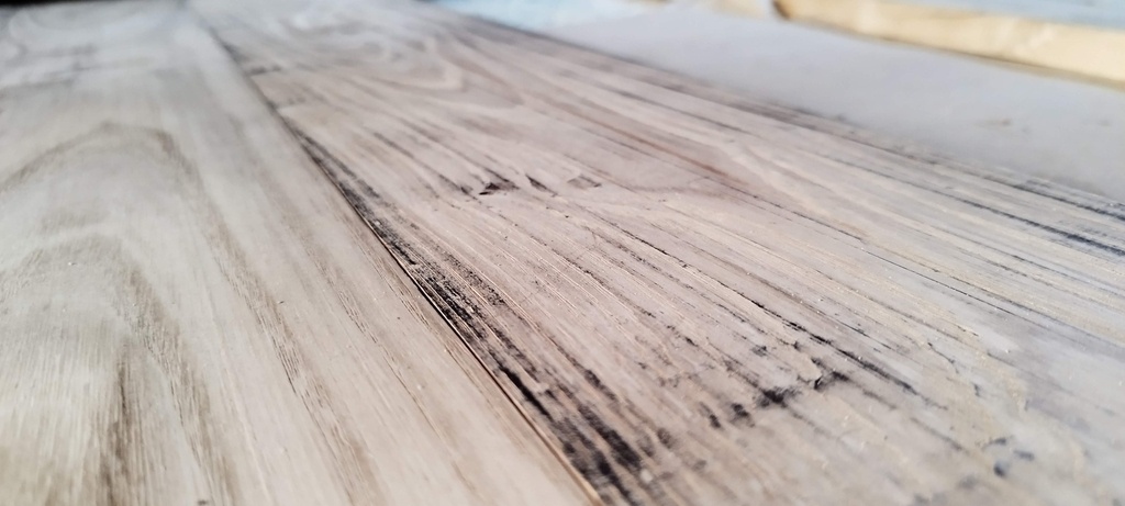

Je possède une Minimax C26 Genius depuis quelques mois, et j'en suis très satisfait.
Cependant, lorsque je passe le bois à la raboteuse, j'ai remarqué que le plateau inférieur laissait des marques noires sur le bois (donc côté plateau, pas côté rabot).
Elles partent au ponçage, fort heureusement, mais c'est assez disgracieux et ne facilite pas le choix des planches pour faire un plateau harmonieux.

Cela m'arrive également avec ma machine d'une autre marque, mais c'est moins prononcé. Je pense que ces marques sont dues à la pression exercée sur la pièce de bois par les rouleaux entraîneurs (ce qui me semble plutôt bon signe) : les résidus divers collés sur la table de la raboteuse s'impriment alors sur ta pièce de bois. Tu peux donc surnommer ta machine Gutenberg 😁
Plus sérieusement, un bon nettoyage de la table suivi d'un coup de glisse bois, comme le préconise JPLegno , devrait régler le problème.
