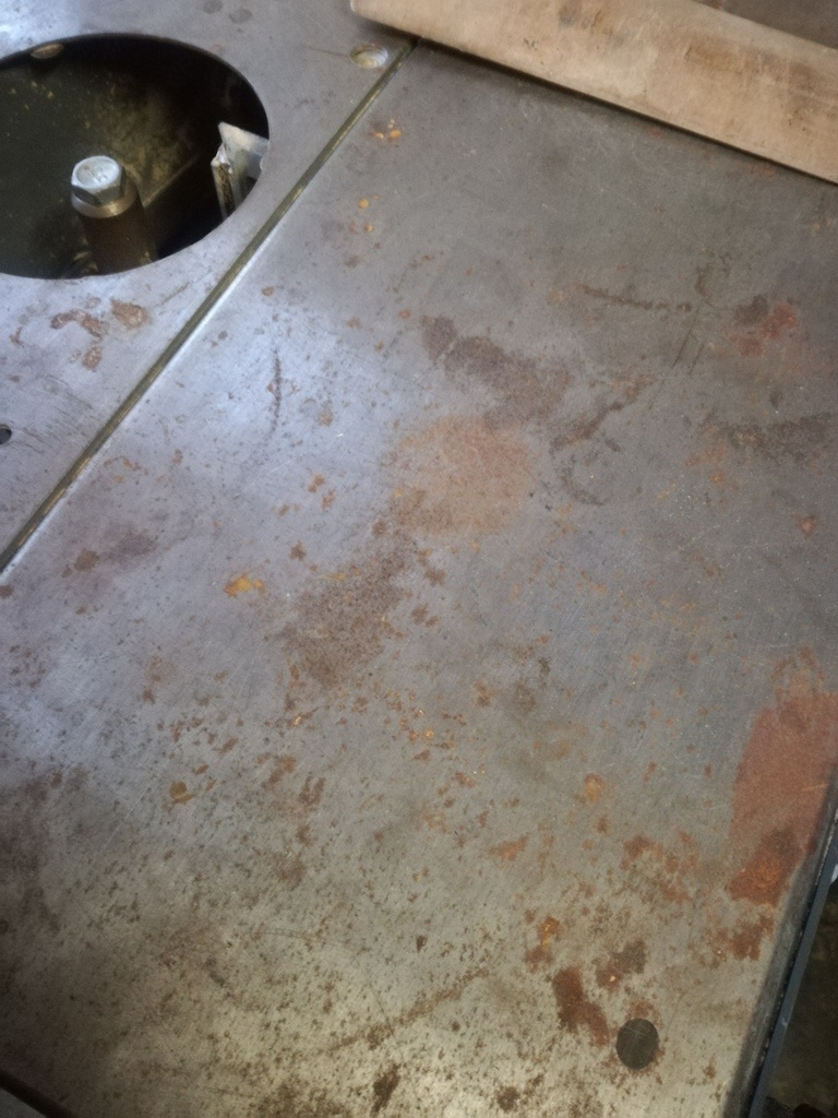

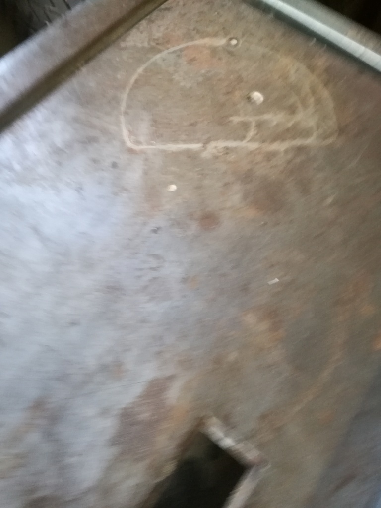

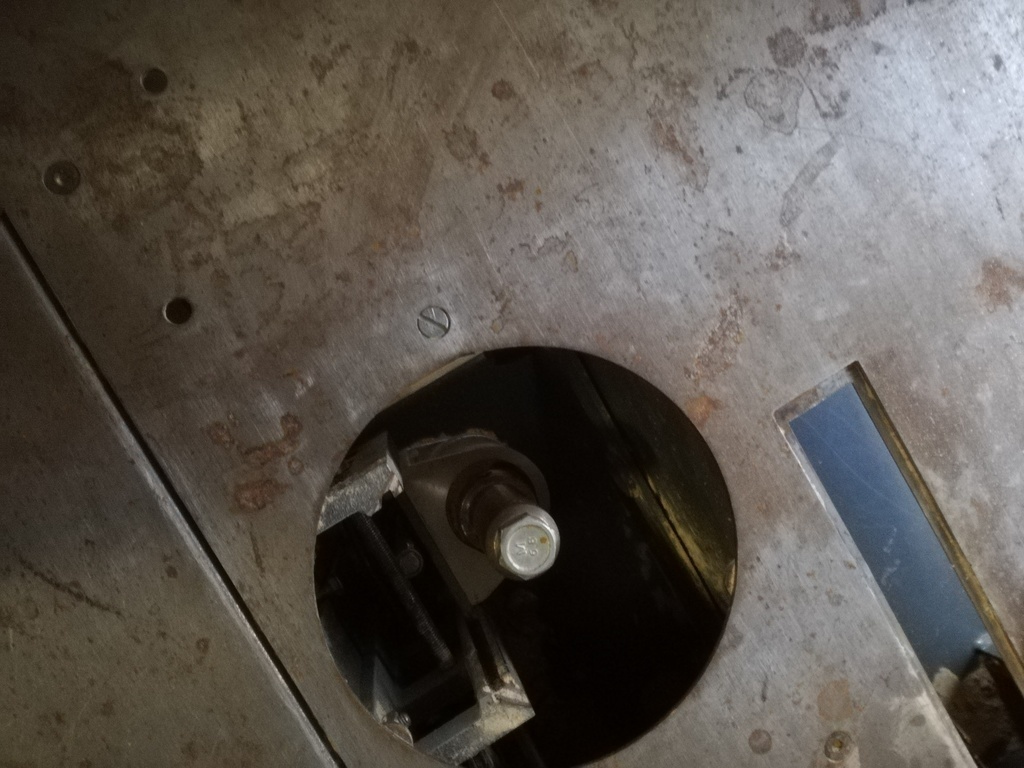

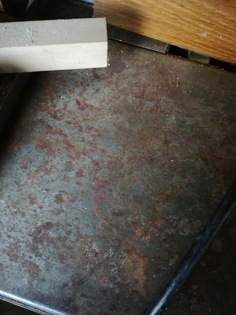

Je viens vous demandez votre aide car j'ai récupéré un vieux combiné à bois et j'aurais voulu restaurer les tables supérieure de celui-ci. Ne sachant pas comment m'y prendre je me tourne vers vous pour savoir comment vous entretenez vos machines à bois (raboteuse, dégauchisseuse, scie sur table, toupie, les tables d'entrée ... )pour qu'elle dure le plus longtemps possible et comment vous leur redonniez un coup de neuf lorsque celle-ci sont défraichi ?

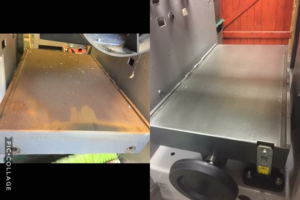

Bonjour , j'ai rénové les plateaux de ma Lurem C210 (même état que sur vos photos) avec du "deox-gel" ( bilthamber.com/deox-gel ),C'est très efficace : résultat impeccable comme "neuf", rapide et facile à faire (j'ai utilisé environ 700g de ce produit pour les plateaux).

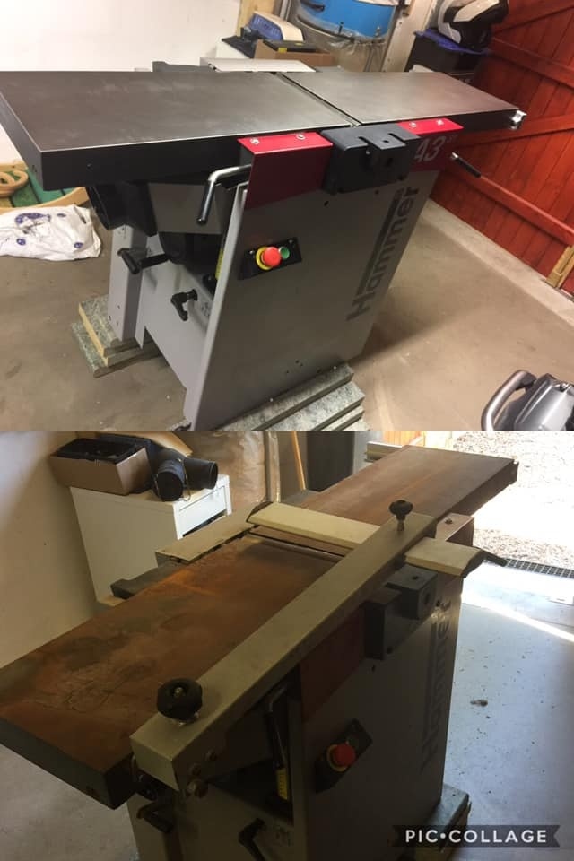

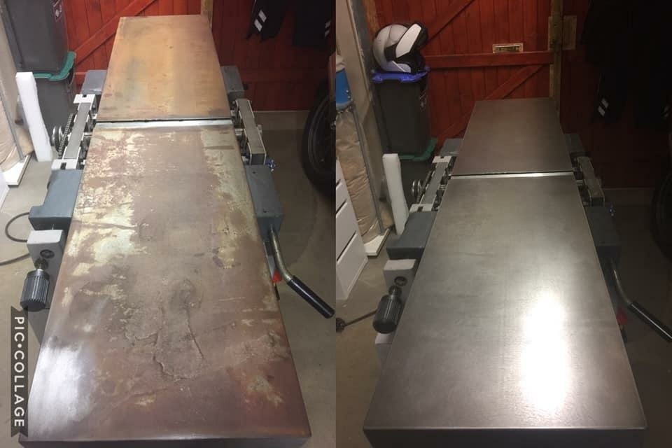

Hello j'ai eu l'occasion d’acquérir un rabo degau l’année dernière qui était dans un sale état niveau table.. et comme les autres je l'ai récup via ponçage a la main et puis à l'orbital avec de WD 40.
puis dégraissage acétone a la fin et enfin passage de silbergliet pour protéger elle est dans mon garage depuis (un chouille humide) et ne rouille plus
je te met le avant après :D donc vu l'etat de tes photos ca va se faire sans pb !
Pas mal ! C'est pas courant de voir une machine à priori récente avec des plateaux oxydés. C'est le genre de machine que j'aimerai avoir mais il me faudrait l'atelier qui va avec !
PLab
C est une version de 2009 qui est rester dans hangar suite a racheter via succession elle est pas toute jeune mais a presque pas servi elle etait dans son jus quoi !
