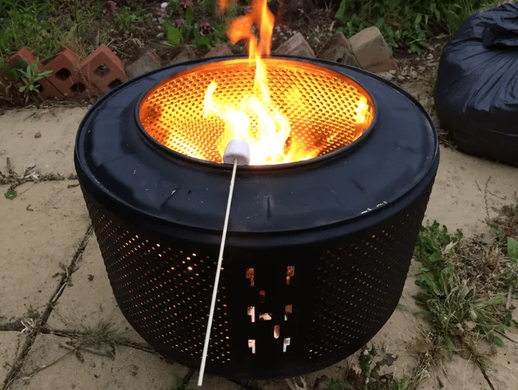

J'avais fait un brasero dans le style de l'image jointe avec un tambour de machine a laver et ça a fonctionné mais au bout de 2 ans l'acier s'était oxydé de partout et il restait pas grand chose.

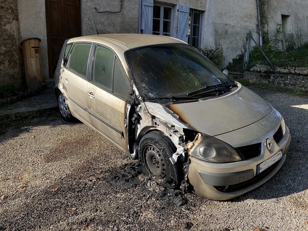

Pour un réchaud, je sais pas. Mais quand un con verse de l'essence et met le feu à ta voiture en pleine nuit devant chez toi, la tôle résiste mieux que le plastique ou le verre du pare-brise ... ☹
C'est chez toi ?😨 On dirait bien la voiture qu'on voit dans certaines de tes videos
Oui, c'était il y a 1 semaine. Je crois que je ne saurais ni qui ni pourquoi ...
Boris Beaulant désolé pour toi ! C'est tellement inutile et gratuit ! Les gens sont d'une connerie des foi !
Hum... tu as dit du mal d'un autre boiseux sur une chaîne YT, récemment ?
[ok, je sors !]
(sans dec, je sais que ce n'est pas drôle)
Pourtant j'ai rien dis 🤐 !
Manuela
Dans le cas présent, je n'utiliserais que la tôle du coffre, on peut rouler sans. Blague à part, je suis sincèrement désolée pour toi Boris.
Même pas. Le feu a été démarré à 3 endroits roue avant droite (essence), feux arrières droit et gauche en mettant un allume feu dedans ... donc le coffre est pas chouette non plus ...
