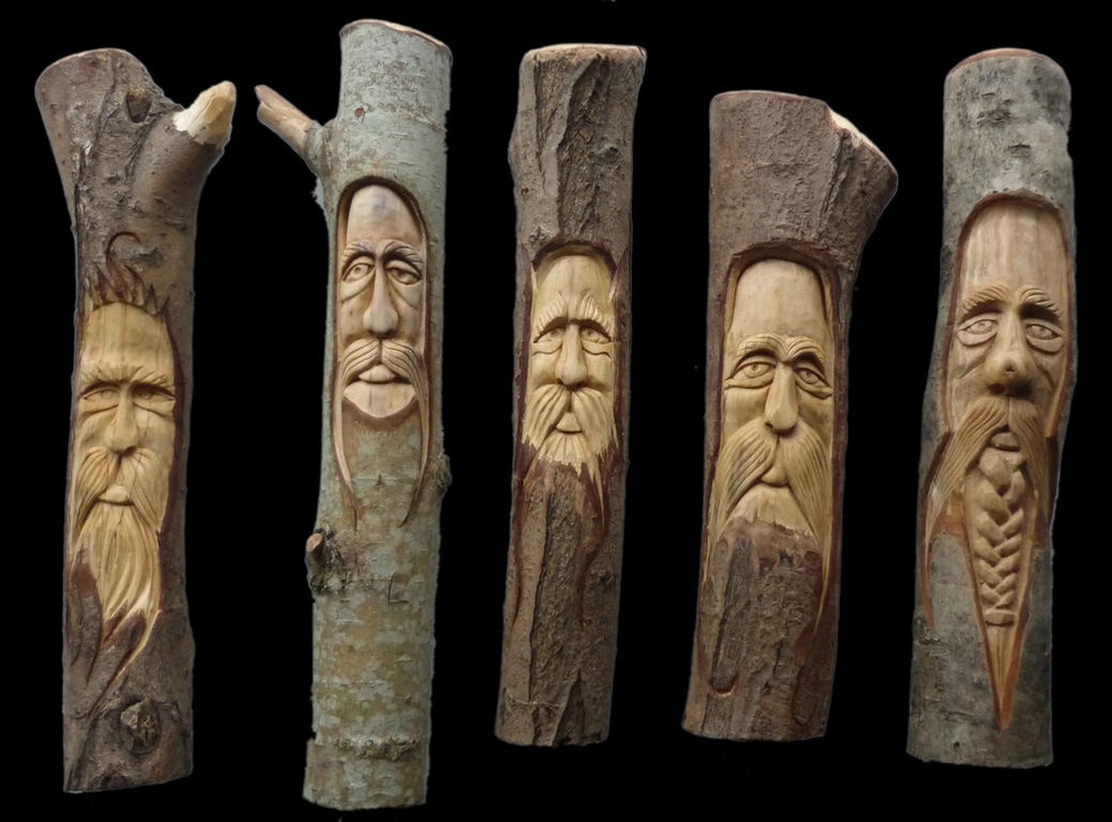

Tu aimes les Wood-Spirit ???

BoodWood Woodspirit? les ski suiss en bois ?

Non, pas les ski

Ha ok 😀
Non je connais pas😉
