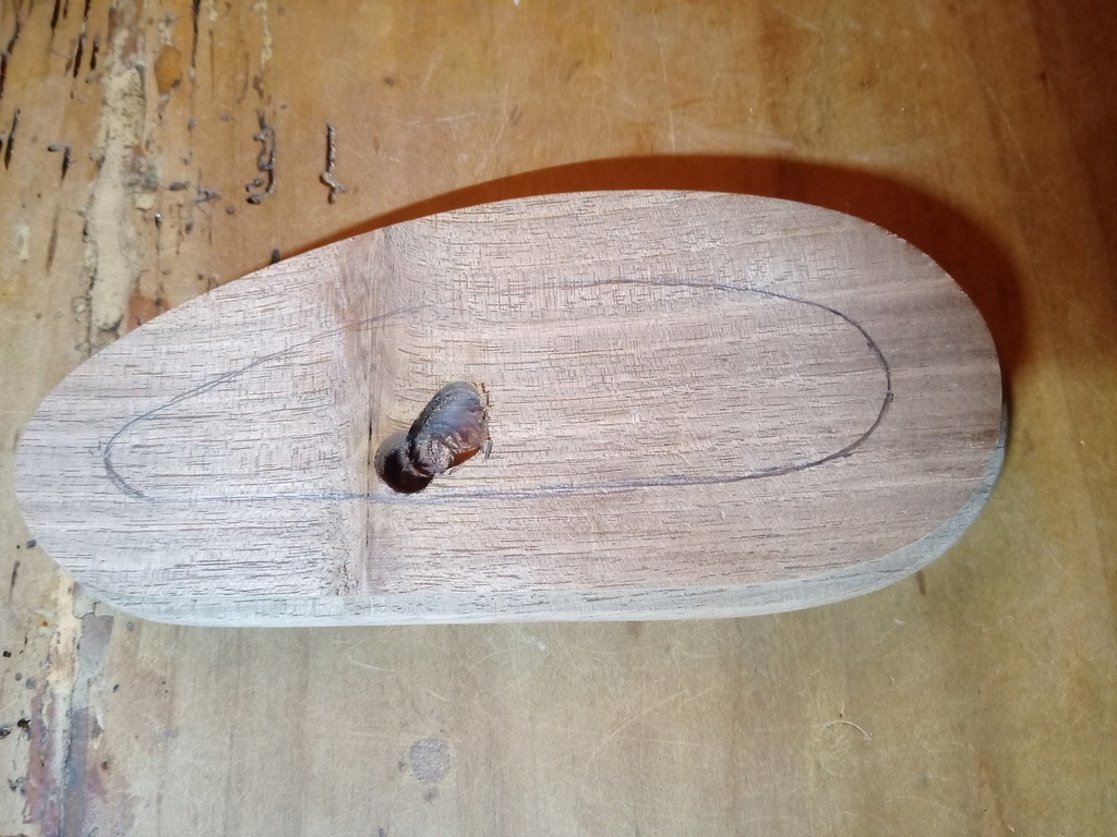

bonjour. je cherche un moyen d'évider ce genre de pièce de bois, déjà usiné, avec une feuillure sur le tour. je cherche à alléger le bois à l'intérieur du trait de crayon . le travail à l'orbicut puis ponçage à la kirje n'est pas assez propre . est ce que vous me suggérez l'utilisation d'une défonceuse ? si oui avec quelle fraise ? si vous me suggérez de faire un gabarit, pourriez vous m'expliquer comment procéder. d'autres idées ? merci d'avance pour vos réponses. lili

ben sinon plus simplement avec une gouge et un maillet ?
Ou sans gouge avec des ciseaux à bois
benjams
Gouge droite ou coudée selon la profondeur du creux. Degrossir avant en perçant ou avec la defonceuse a main levée
dependancesbois
Bonjour, il y aura pas plus simple qu'aux outils à main ! Gouges, couteaux croche de sculpture, ...
Finition au racloir (ou papier de verre)
que voilà une sage réponse
bien amicalement
le bricoleur en chef qui sait aussi travailler à la main
Une bonne gouge et c'est partit !
C'est polyvalent, on peut faire cela à la bougie 😉 et ça évitera d'avoir à acheter une nouvelle machine 😁
FBang
Tu pourrais utiliser une défonceuse avec gabarit et bague à copier, tu trouvera plein de tutoriels sur le net mais il sera difficile de maintenir une pièce aux forme courbe (surtout de petites taillee).
Personnellement je le ferais au ciseau à bois ou à la gouge, le top serait de finir à la guimbarde, mais si tu en avais une je ne pense pas que tu pose cette question.
Bon courage.

Salut ! Le plus simple sera au ciseau à bois. Sinon j’utilise aussi des accessoires que tu montes sur meuleuse pour évider rapidement ce genre de trous (disques de tronçonneuse… ou rallonges à carbures) mais c’est dangereux. Sinon avec une affleureuse c’est possible aussi.
LeCongreDebout
Défonceuse, bague à copier, gabarit. La base, quoi.
benjams
Sinon plus "industriel", si tu veux un creux a angle droits, tu peux utiliser la scie a ruban et faire des collages sur le principe des "bandsaw box"
