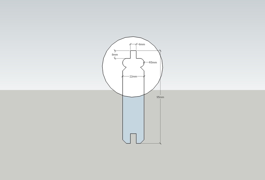

Afin de réparer une paroi de cabine de plage je dois fabriquer des lames ayant un profil particulier (voir image).
Je suis équipé d'une toupie. Pouvez vous m'aider à trouver le bon profil de fer à toupie pour usiner la partie entourée?
Ou, connaissez vous une autre solution?
Par avance merci pour votre aide.
Régis
regis59
Merci à tous pour vos réponses et vos conseils qui m'ont été très utiles.
En fait je vais acheter ce fer: outillage2000....te-de-8-mm.html
Je procéderai en 3 passes
  • 2 passes pour créer la mouchette recto/verso
  • 1 passe pour la rainure.
N'hésitez pas à me dire si je fais une erreur.
Encore merci.
Régis

C'est un profil mouchette pour lambris. outils et lambris
Aurelien - Mobbler
Oui, il sera certainement plus facile de trouver en 2 profils standard: 1 pour la mouchette et 1 pour la feuillure.
Et surtout plus facilement réutilisable pour d'autres usinages ;)
bonjour vous faites en premier la rainure et la languette ensuite la mouchette je ne connais pas l'outillage dont vous disposez
