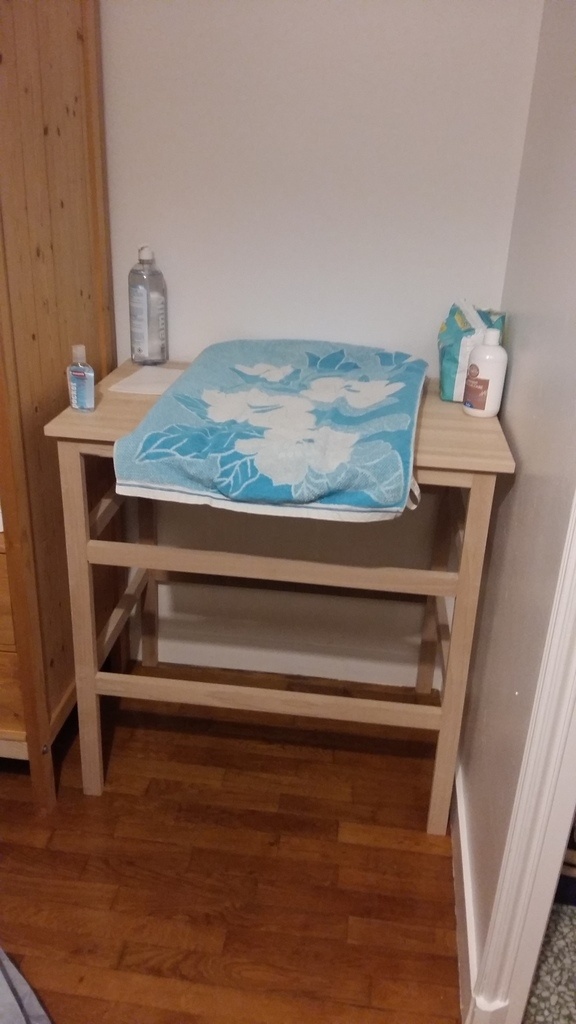

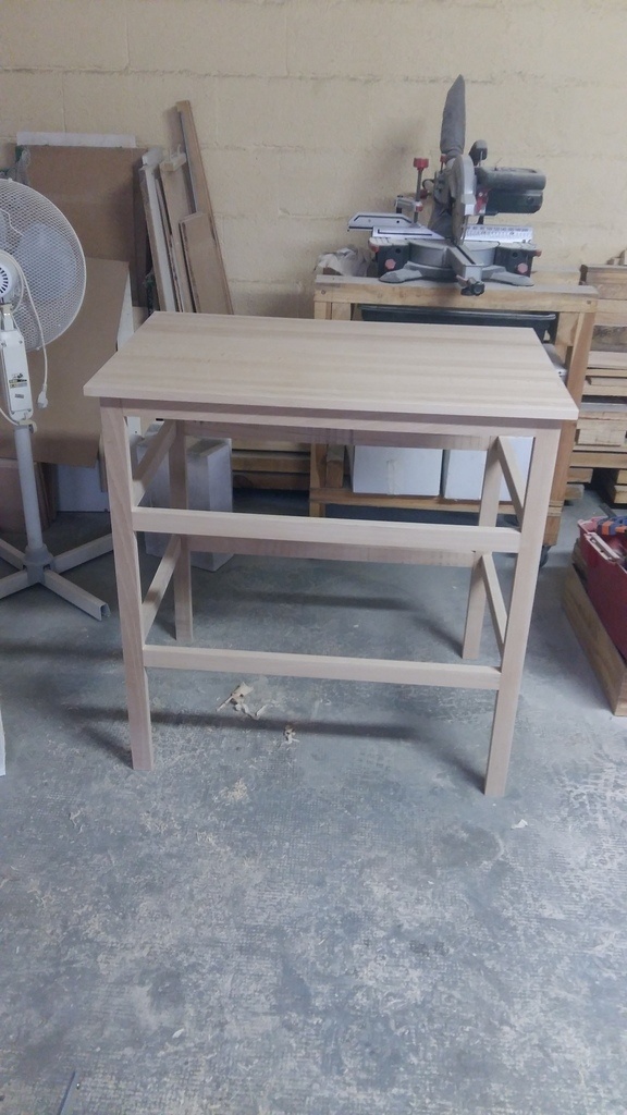

Bonsoir à tous,
Je suis en cours de fabrication d'une table à langer en hêtre. Étant tout juste papa j'aurais besoin de vos conseils. Quelle finition pourrais je mettre afin de protéger le bois et quelques choses qui ne soit pas nocif pour le bébé ?

Super réalisation je le trouve belle dans sa simplicité.
Pour la finition je partirai sur l'huile de lin. Les vernis même respectant la norme jouet contiennent des COV (en quantité réduite certes mais si la table reste dans la chambre...).
Par contre étant père et travaillant dans l'ergonomie je trouve la table à langer étrangement peu profonde. Mes enfants ont beaucoup gigoté sur leurs tables et une longueur suffisante pour contenir l'ensemble de l'enfant (y compris quand il aura grandit et que la table servira encore) n'est pas un luxe mais une sécurité! Après si tu choisis de tourner la table par rapport à la photo "mise en situation" les rebords deviendront nécessaire ils se retournent vite et avec beaucoup d'énergie ces petits monstres!
Bon courage
RCOPEAUXDBOIS
Merci bcp. Elle n'est pas encore terminée. Il me manque 2 plateaux (d'où les deux traverses du bas). Et c'est prévu aussi des rebords de chaque côté et une tablette afin de maintenir la totalité du matelas sur sa longueur. Car oui effectivement je ne veux pas prendre de risque pour le bébé.
Oui j'osais pas non plus parler de tout ce qu'il faut ranger hors de la portée du petit loup!
Un petite suggestion : les différents rebords et la tablette ça serait pas mal de les faire amovibles comme ça plus tard ça restera un super meuble utilisable pour autre chose.
Bonne continuation.
