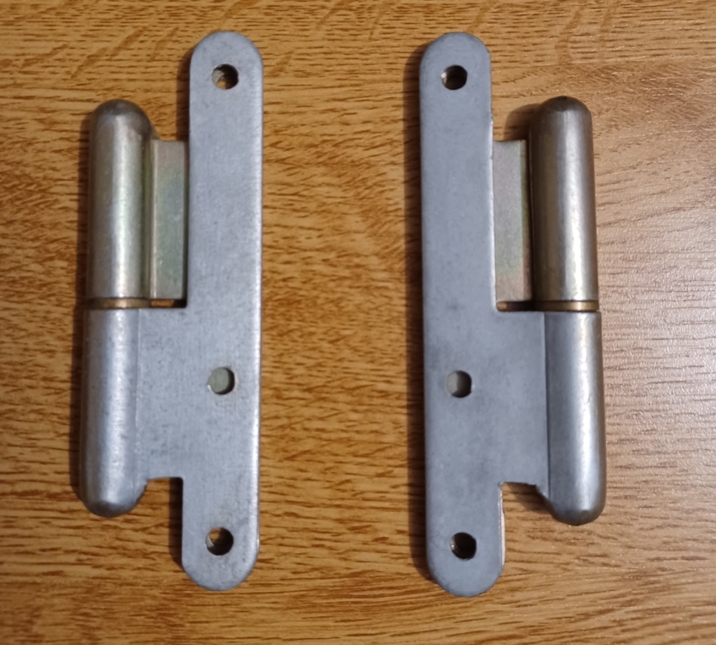

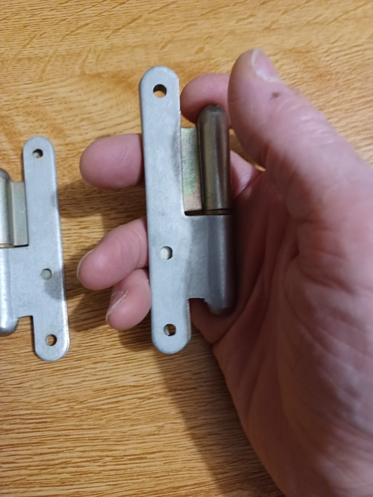

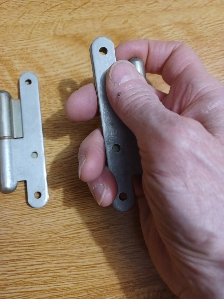

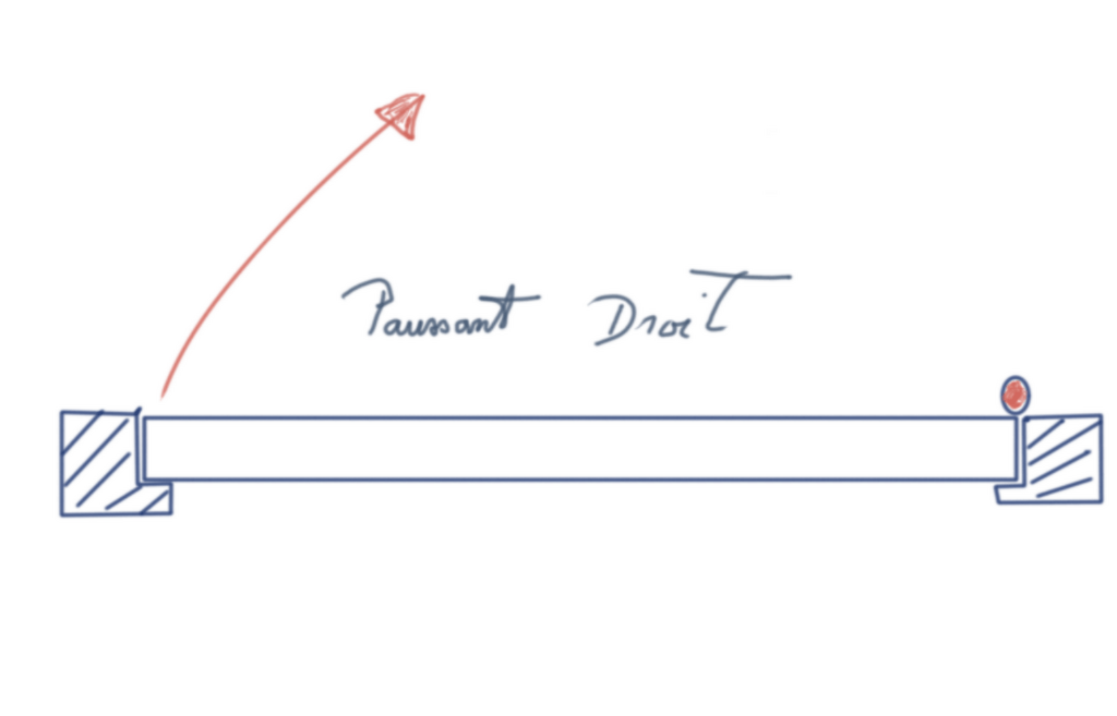

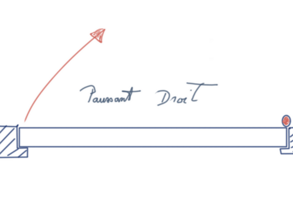

Pour la main d'une porte on ne parle que de poussant ainsi quand on se tient devant le parement qui est à l'opposé des paumelles si la porte se rabat sur la droite elle dite poussant droite. On ne parle plus depuis un moment de tirant.

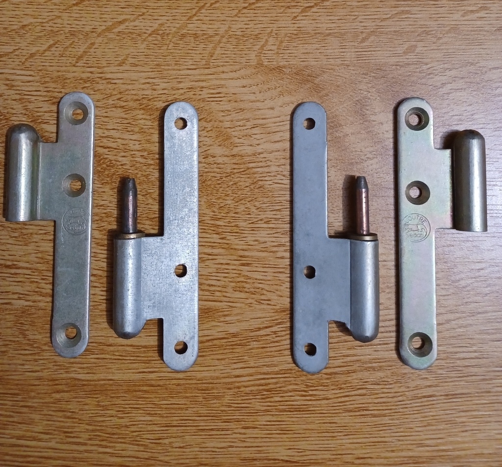

En conséquence elle aura des paumelles dite à droite (Prendre la partie basse d'une paumelle avec les fraisures devant soi si le nœud est à droite elle est dite à droite)

kaj
Droite en poussant
executionbois
Attention toutefois a la norme iso qui travaille à l'envers.
kaj
Je ne connaissais pas
kaj
capscail
merci kaj pour ces illustrations !
