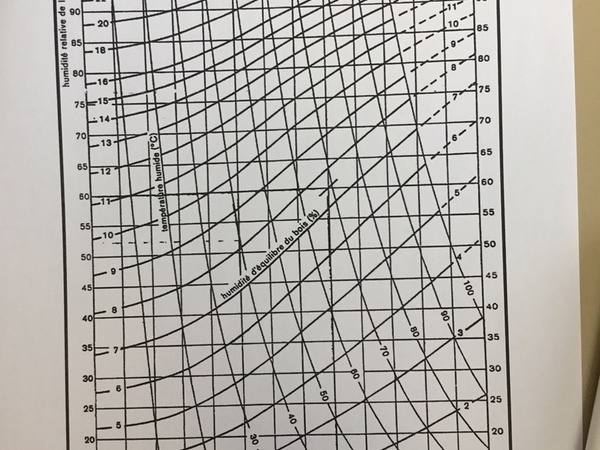

Pour se donner une idée diagramme qui permet de déterminer l’humidité « d’équilibre » du bois si on le laisse suffisamment longtemps dans les conditions décrites dans l’abaque (la lecture la plus simple est d’utiliser une température humide et une humidité relative de l’air) :
