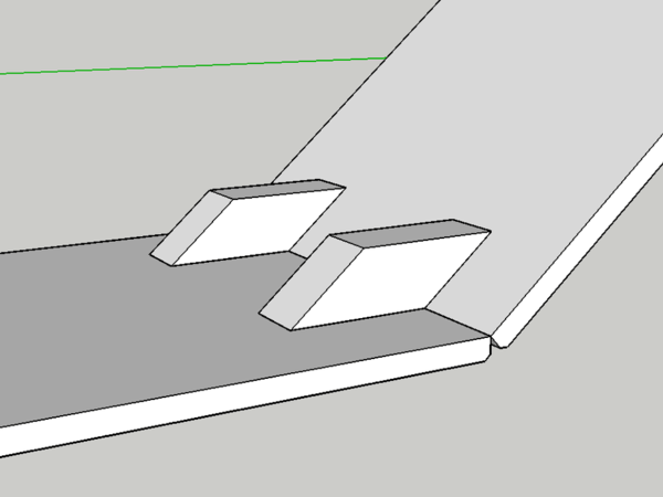

Je ne suis qu'amateur mais pas novice non plus et je m'arrache les cheveux pour trouver une solution pour assembler deux panneaux (épaisseurs 20mm max) chanfreinés de faible dimension (50x50cm max) de façon solide mais selon un angle un peu "tarabicoté" (exemple : 41°).
L'objectif est de créer des formes géométriques 3D en en assemblant plusieurs selon des formes et angles différents.
Pour l'instant, la seule solution que j'ai trouvée est de joindre les panneaux avec des "cales" coupées selon le même angle mais même si cela est solide, c'est tout à fait inesthétique...
J'ai pensé aussi à un système de charnière pour m'adapter à n'importe quel angle mais les charnières ne sont pas fixes...
Je dois passer à côté de quelque chose.
Comme une image vaut mieux qu'on long discours, j'ai tenté d'illustrer mon "problème".

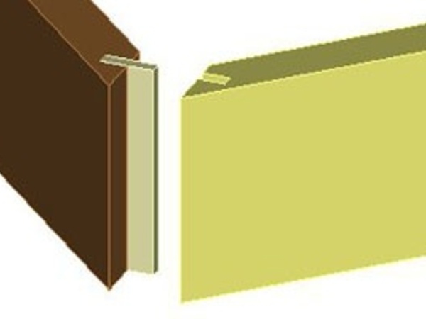

de cette façon la aussi si pas de lamello . l arreter avant le chant pour pas voir la languette

Avec les dimensions donnés, le lamello ou fausse languette, ça marche bien.
Avec les lamello, tu dois pouvoir descendre à 12 mm.

Gabarit de serrage du le même principe que les images jointe mais avec des baguettes qui font la largeur du chant (ou champ ?) à collé.
Bien sûr il est préférable que l'angle du profilé soit complémentaire avec l'angle entre les pièces a coller de façon à ce que les face de serrage soient parallèles.
pour maintenir les baguette, perso, j'opterais pour un collage des baguettes (ça fait du coup un double collage) avec du scotch double face. Tu peux aussi les coller avec de la colle (à chaud ou à boisà mais le bois de ta baguette devrat être plus tendre que la pièce à coller afin de prévenir les arrachement de matière (plutôt sur le baguette que sur la pièce : il vaut mieux gratter de la colle que d'arracher du bois)
