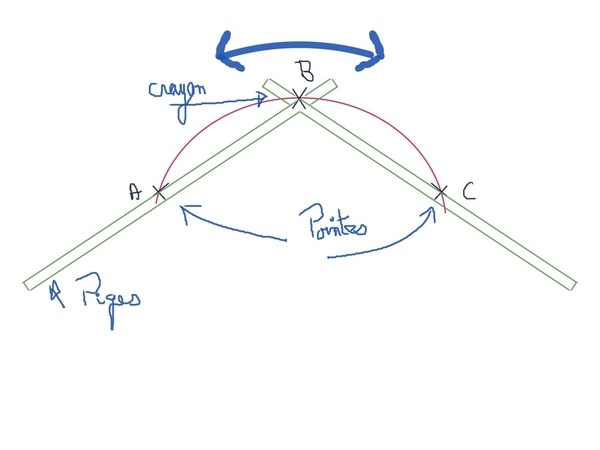

Méthode des piges
-Sur le panneau définir trois points A;B;C
-Planter un petit clou en A et C
-utiliser deux piges les clouer pour que elles touchent en A et c et forme un angle en B
(voir croquis )
  • placer un crayon en B déplacer en tenant en contact en A et C
je me trompes peut etre mais il me semble que ta méthode va dessiner une ellipse plutot qu'un arc de cercle ?
Non cela dessine bien un arc de cercle.
On se base sur la méthode pour trouver le centre d'un arc de cercle
A savoir tracer deux cordes sur l'arc puis monter une perpendiculaire en leur centre et le croisement de leur prolongation donnera le centre de l'arc.
ok, j'avais pas compris que l'angle B était fixé ; du coup ça fait sens.
+1 méthode par trois points ! 😉

Super Bonbonveronbi , mais tes deux piges ainsi assemblées. L'angle B n'est pas indéformable.
Comment definis-tu A,B et C ?
Frederiiic
Voilà ce que je me disais aussi, l'assemblage B ne doit pas pouvoir pivoter sur lui même, il faut donc je suppose assembler 3 piges pour former un triangle, non?
Bien sur il faut le fixer au moins par 2 pointes dans l'angle pour le rendre indéformable de plus rien n'interdit de mettre une troisième petite pige en travers pour trianguler le tout.
Les trois points sont pris n'importe ou sur la courbe en principe on connait le départ et l'arrivée de la courbe et on prend un point entre les deux.

Si on a pas de 3e point on peut régler l'angle ABC de façon a ce qu'il soit 180° - la moitié de l'angle AOC (O etant le centre du cercle) si aoc < 180 (sinon prendre aoc/2). C'est a dire si vous voulez une portion de 60° de cercle, il faut prendre 180-30=150°
