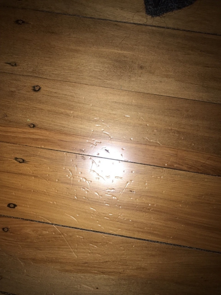

Quelqu’un aurait la solution pour enlever tous ces enfoncements. Le parquais est neuf de y’a pas longtemps.
Le parquet semble vitrifié quelqu’un sait comment je pourrais faire sans tout enlever?

Comme dit foal une pattemouille peut faire revenir les choses.
Prendre une aiguille et faire des petits trous sur l'enfoncement pour faire passer l'humidité à travers le vernis. Agir doucement pour essayer de sauver le vernis puis un coup de raviveur ou de cire.
Attention le mieux et l'ennemi du bien faire des essais dans un coin reculé de la pièce le résultat n'est pas garanti surtout pour conserver le vernis.

votre parquet est anciens et dans un bois tendre et en plus cloué du dessus
vous allez essayer de dissimuler les marques mais celles ci vont revenir il va falloir vivre avec , je ne vois pas d autre solution

pour relever les pores du bois ,chiffon humide et fer à repasser mais ça oblige de poncer et revitrifier.

Effectivement une « pattemouille » peut te sauver. La caution n’est peut-être pas foutue. Vu l’état des fixations c’est pas tout neuf non plus.

La photo est de taille réduite mais il semblerait que ce soit du peuplier qui était à juste titre, généralement employé en parquet de grenier ou en support de revêtement de sol ou de moquette ce qui a pu être le cas ici précédemment avant que quelqu'un le ''decouvre'' et le ponce pour le laisser avec une couche de vitrificateur. Ceci expliquerai cela. Donc pas de solution pérenne sauf le recouvrir d'un beau parquet flottant.

j'ai eu le même problème et une solution est la ponceuse à parquet, c'est du boulot
kiloutou.fr/lo...ontinue-pon20a/
ne pas oublier "la bordureuse"
2 passes, gros, puis fin
et vitrifier.

pas de problème chez moi, les pointes se poncent et brillent, il faut alors les enfoncer un peu et remettre de la pate à bois, et encore poncer. travail de fou, mais c'est le prix à payer pour garder le vieux parquet qui va avec le style ancien de la maison

effectivement avec un parquet pointé par le dessus ça va pas être génial...
Je rejoint les commentaires qui disent que le parquet n'est pas neuf beaucoup d'indices pointent dans ce sens. Ça implique qu'il a du changer de couleur au fil du temps donc il faut éviter le ponçage ça créerai une zone plus claire que le reste et je doute que ce soit l'objectif.
