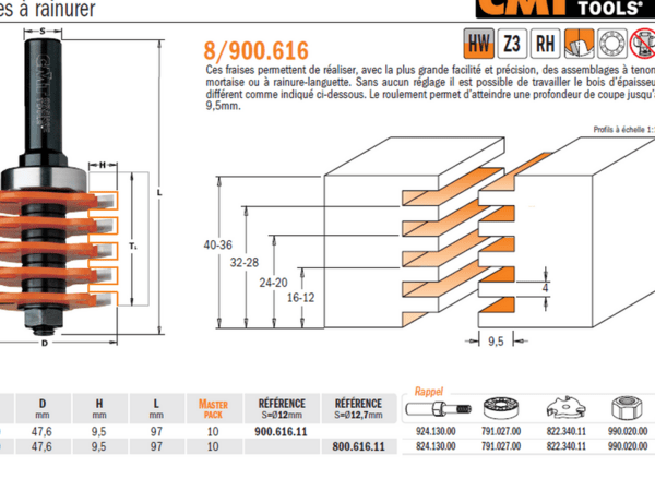

Bonjour a tous, Question bête surement, je m’achète la triton tra001 je souhaite m'acheter des fraises rainure languette mais il y a toujours marquer bois épaisseur maximum 19mm on ne peut pas faire de plus grosse section merci :D
Lansau
Je vous conseille la fraise à rainurer CMT elle fait 97 mm de longueur totale et surtout elle fait 12 mm voir 12.7 mm de diamètre de queue.
Car plus vous usinez de la matière plus le diamètre de queue de la fraise doit être important.

si c'est marquer 19mm cela veut dire que tu ne pourras pas usiner des pièces plus épaisses.
Sinon il te faut chercher un jeu d'outils qui prennent plus ou bien travailler en plusieurs passes avec une outil à rainurer
Fware
Merci glaude !est ce qu'il y a des fraises qui peuvent faire + que 19 mm ?
je pense mais il faut chercher, il faut prendre en compte également la puissance de la défonceuse
