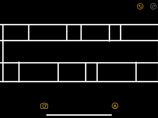

Bonjour à tous
J’ai un projet de création de bibliothèque dont je vous joint un schéma
Elle sera en melamine 18mm d’épaisseur
L’étagère la plus longue au centre ferait dans les 250 cm pour y mettre une série de livre ce qui représente un poids plus que conséquent
Sauriez vous me dire combien de planches il faudrait en dessous (verticales) et espacées de combien pour ne pas que l’étagère craque ?
Merci pour votre aide
Bonne journée
il faut préciser la position des pieds, cela a toute son importance !

Et bien je pensais a vrai dire la poser à même le sol…
Mélaminé de 18mm c'est peu surtout pour un bibliothèque.
Normalement je dis pas plus de 80cm de portée donc pour 2,5m je dirai pas moins de 3 séparateurs. 4 Serait mieux. Là je parle de ce qu'il faut dans la niche centrale parce qu'elle ne peut pas rester sans renforts sinon le pont supérieur va s'affaisser.
Si la question porte sur la partie inférieure au dessin qui reposera sur le sol je partirai personnellement sur un socle de 5cm de haut avec pas mal de renforts dans la profondeur.
Et aussi un fond!
Ah oui effectivement j'ai oublié : il n'y a aucun contreventement donc aucune résistance latérale il y a un risque d'effondrement surtout chargé de livres. Une solution simple est de fixer un fond aux étagères pas besoin d'un truc énorme 5mm d'épaisseur suffit.
