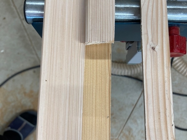

Il est possible de laisser sans traitement mais la teinte va foncer.
Chez moi j’ai appliqué il y a 10ans du Diotol Wallcare sur des lambris en résineux (pin, sapin?!? Ppffff j’en sais rien) et la teinte ne tire pas sur le jaune marron malgré une luminosité abondante et parfois directe sur le bois en hiver.
J’ai pu le constater il y a peu en démontant une baguette de finition.
La partie claire est la partie traitée. Lors de l’application la teinte change un peu mais ne tire pas sur le jaune miel. Il faut faire un essai.
L’inconvénient c’est que le produit coûtait déjà une blinde il y a 10ans et que ça ne s’est sans doute pas arrangé !
