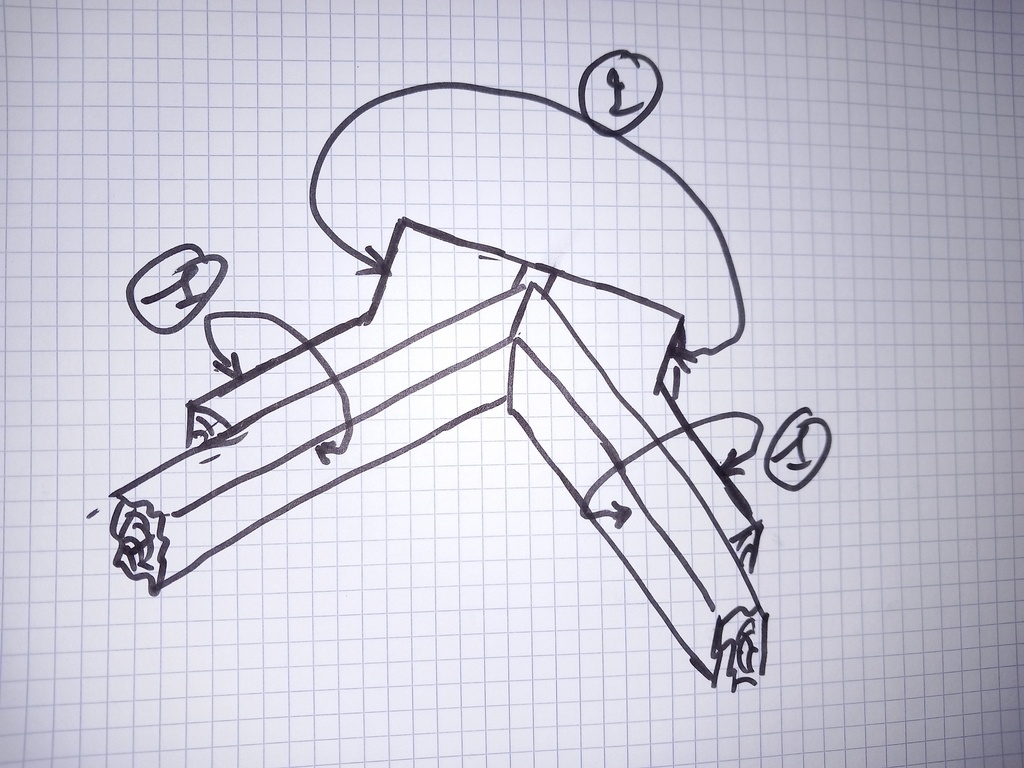

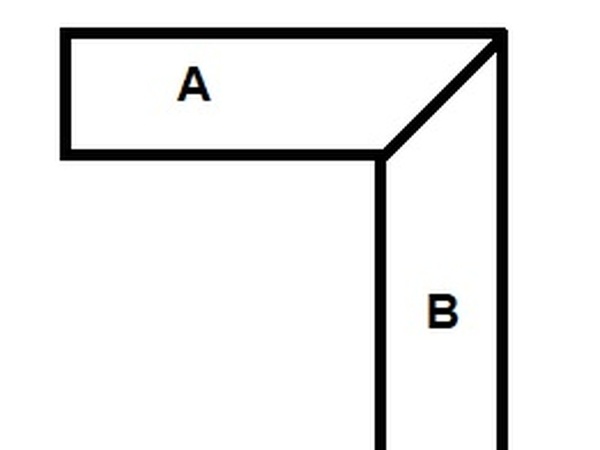

Je cherche le meilleur moyen de serrer pour coller deux bois type tasseaux, de bout, sur une coupe en onglet.
(cf image en p-j)
J'ai déjà une presse d'angle comme celle-ci : amazon.fr/Lect...mp;gad_source=1
Elle permet de maintenir l'angle droit, mais ne vient pas presser les deux bouts l'un contre l'autre.
  • Quelle est la meilleure manière d'obtenir un serrage fort sur un tel collage ?
  • Est ce que ce type de dispositif est efficace ?

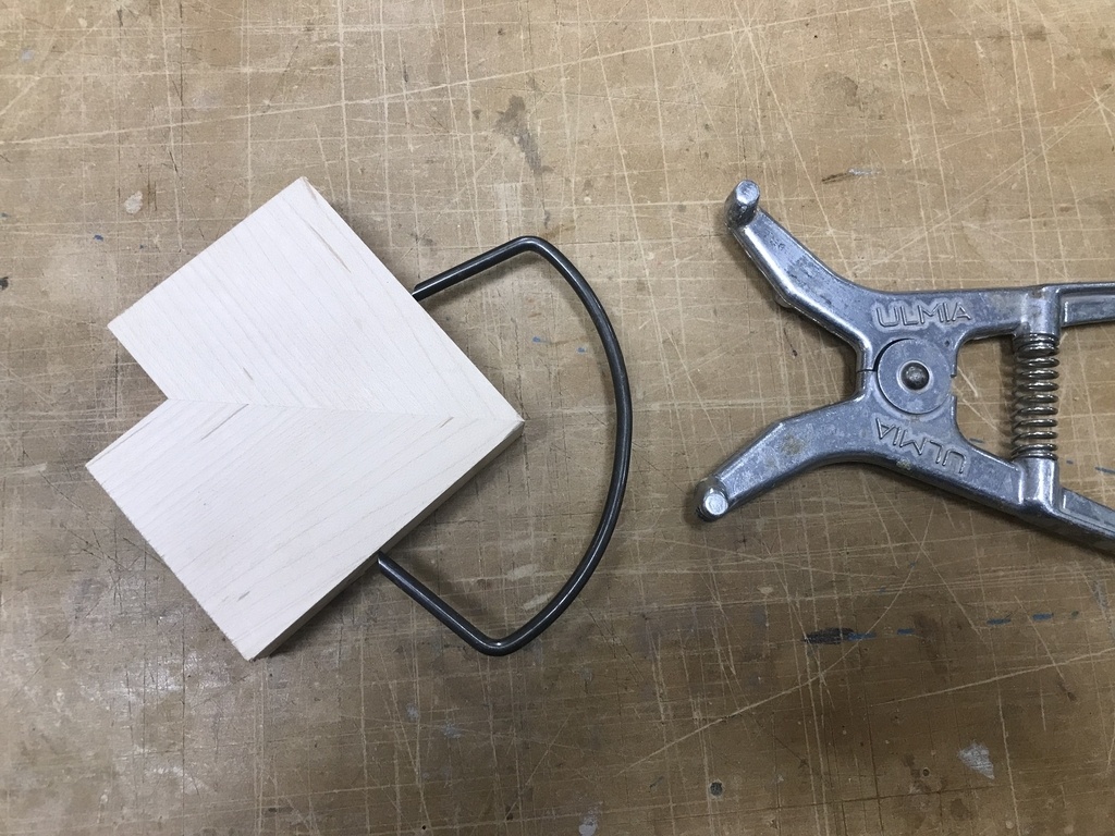

Bonjour , si tu as un cadre complet ,tu n as besoin de rien de special ,il faut juste serrer dans le 2 sens.
Si tu as juste une coupe comme sur ton croquis , j utilise souvent les méthodes suivantes ( voir photo)
Je sais déjà , on va me dire : oui mais ça laisse des marques.
Certes, mais il y a pas mal de scenario ou ça n a pas d importance :
Peut être que c est a peindre
Peut être que c'est plaqué
Peut être que l angle sera arrondi
Peut être qu'il y a une feuillure ou une moulure
Peut être que tu t en fous🤣
Katastroff

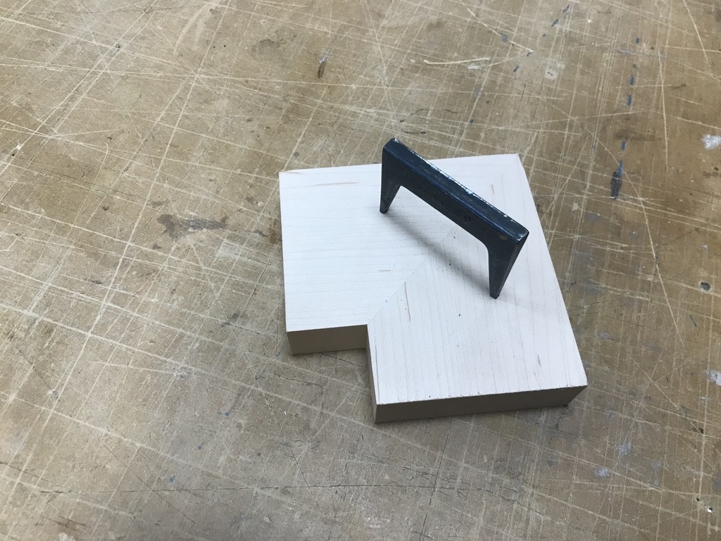

Bonjour! J'ai deja vu le premier outil, mais pas le deuxieme, comment s'appelle-t-il? Un endroit ou on peut trouver ça?
normandie
En anglais on appelle ça : "Pinch dogs"
Katastroff
Merci!
MonsieurBella
J'adore ces pinces mais aujourd'hui j'ai n'en trouve plus à l'achat
Quelqu'un aurais t'il une piste?
dBPs
Katastroff MonsieurBella
Clone simplifié assez facile à se fabriquer en récupérant des ressorts métalliques hellicoidaux d'anciens sommiers ou fauteuils, decoupe et pointage des extrémités. Maintien et serrage pour pas cher.
dBPs Je ne sais pas lequel est le clone de l'autre, mais les ressorts de sommier, je connais depuis ma jeunesse (pour ne pas dire, mon enfance) lorsque je faisais mes premiers copeaux dans un atelier où j'adorais passer du temps, (accepté et guidé par le tenancier du lieu). Lui-même connaissant cette pratique depuis longtemps sans doute. Il (ou on) s'en servait pour tenir et coller diverses moulures ou autres pièces qui nécessitaient un maintien, mais sans trop de force. La pince à ressort, qui offre un serrage bien plus fort, ça n'est que des années plus tard, que j'ai découvert.
Ah, et les griffes, en anglais "pinch dogs", nous faisions l'équivalent en les découpant dans des lames de faucheuses, récupérées chez des agriculteurs ou à la forge du coin. 😜

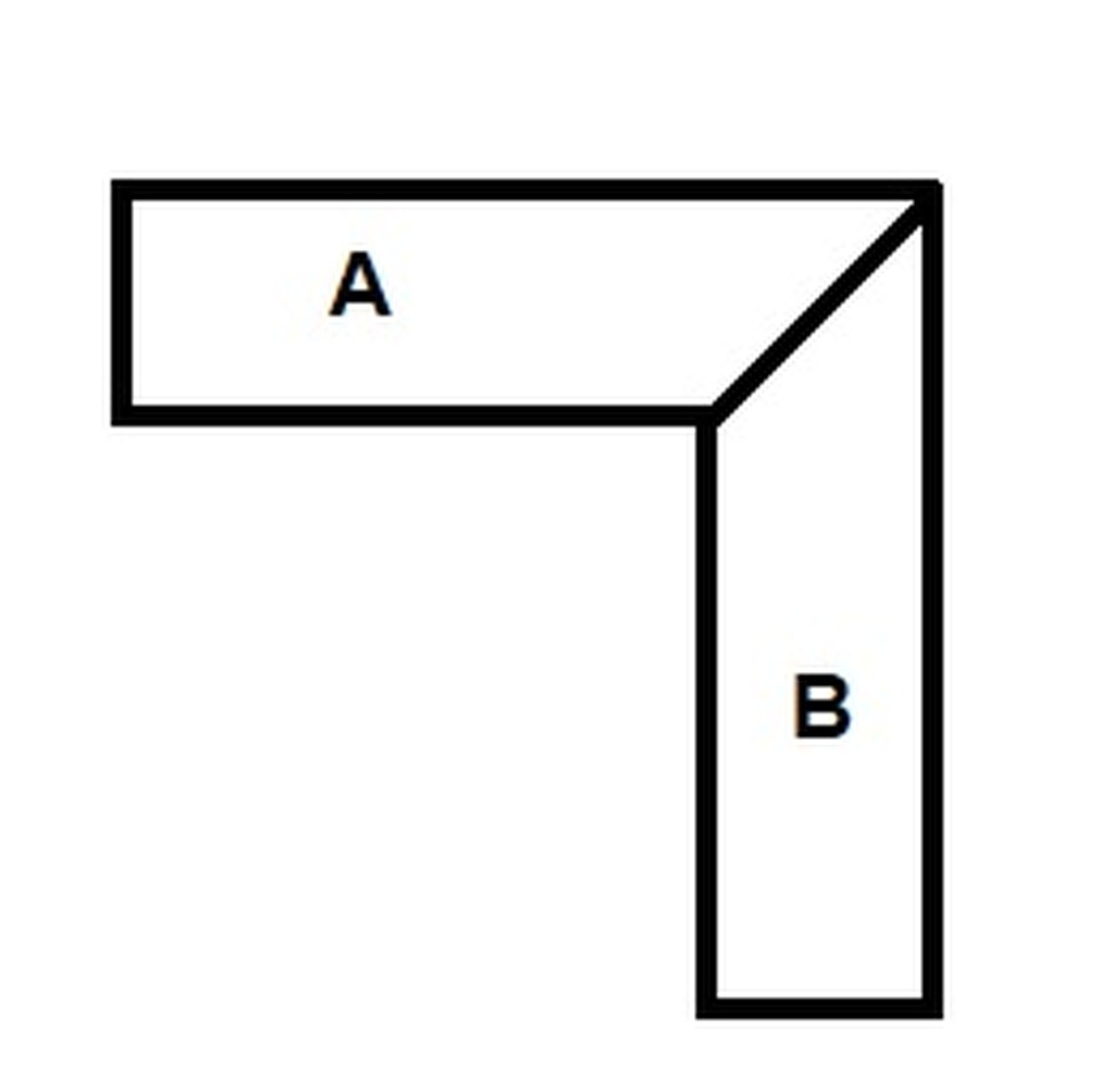

Oui, le système que tu as vu fonctionnera très bien, mais fabrique le toi même... Regarde sur cette photo, ça n'est pas compliqué.
dBPs
Tout a fait
Deux chutes des tasseaux que tu veux assembler, 2 morceaux de cagette bois pour faire les coins de serrage (à récupérer à la fin du marché), un peu de colle à bois. Coût zéro . Outillage minimaliste.

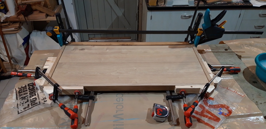

Mais il peut y avoir la solution des serre-joints croisés, qui serrent entre les extrémités des pièces et l'extérieur opposé de la coupe.
Les Bessey MCX ou similaire peuvent bien serrer aussi. Mais tu peux te faire l'équivalent pour bien moins cher.

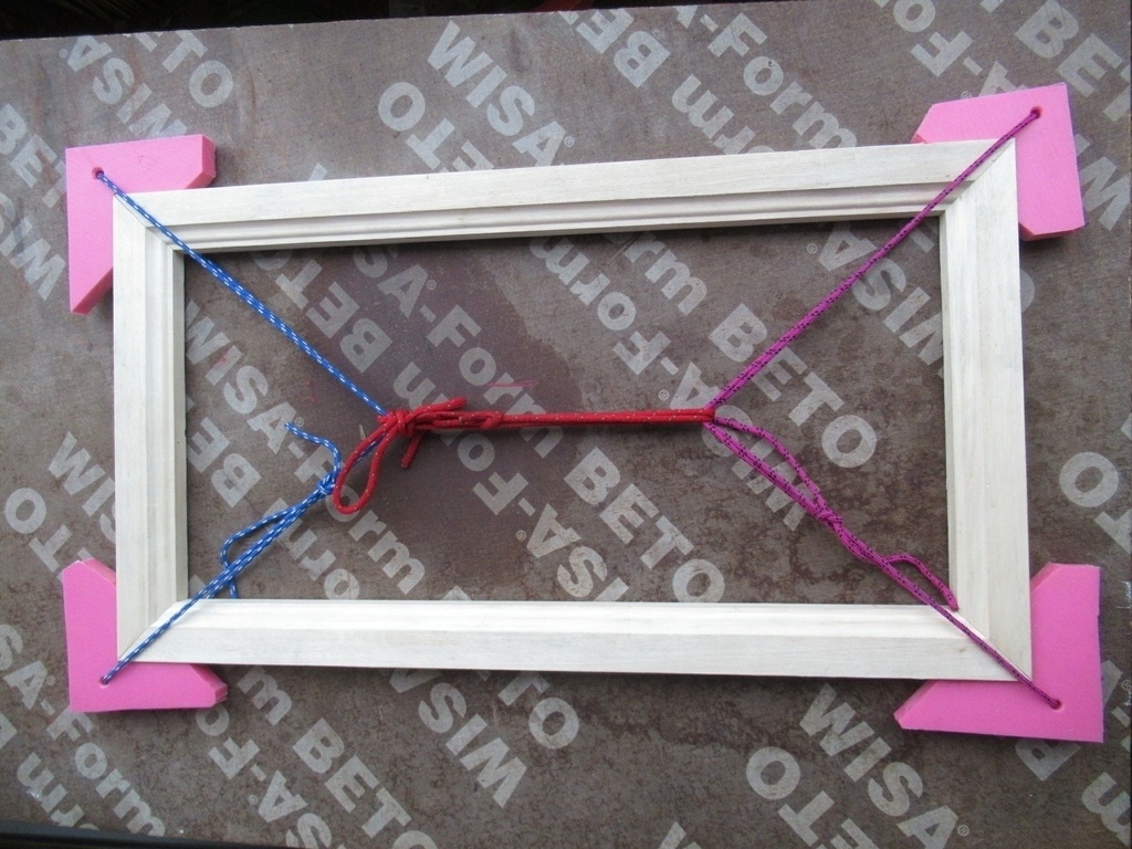

Il peut y avoir la presse à sangle, avec 4 coins, si c'est un cadre. (ou avec un panneau, pour simuler le reste du cadre si tu n'as qu'un angle simple à assembler)

2 pentures a nœud et 3 serres joints (ou presses en C) feront le même usage que le Bessey (ou presque) pour dix fois moins cher, si c'est pour un usage occasionnel.
Les pentures peuvent être remplacés par 2 tasseaux correctement ajustés avec une simple encoche (solution encore plus économique)
autre avantage des tasseaux sur les pentures : bois sur bois ça ne marque pas là où les pentures peuvent marquer le bois.

Medalegno tu fixes une penture sur chaque pièce de l'onglet avec un serre joint, puis un troisième qui vient serrer perpendiculairement à la coupe de l'onglet et qui prend appui sur les noeuds. La difficulté c'est de bien prendre appui sur des surfaces rondes, l'avantage c'est que comme la surface est ronde tu n'es pas limité à des onglets à 45°
OK. Mais avec un tel système, difficile "d'obtenir un serrage fort", comme il le demande. Pour le serrage, on est limité au jeu que peut avoir le nœud. Et ça reste un peu bricolo, alors qu'il y a des solutions simples, et plus efficace, pour serrer fortement.
Medalegno perso je préfère les tasseaux avec une encoche à 45°, ou autre angle selon l'onglet à coller. C'est moins cher, rapide à fabriquer à la demande, on peut créer deux encoche sur un seul tasseau pour un onglet large et ainsi mettre deux serre joints... Les pentures c'est un système D qui fonctionne et qui évite d'acheter un outil cher pour un usage occasionnel ; et si tu as des serre joints digne de ce nom ça permet de serrer très très fort (en acceptant le risque d'abîmer le bois, je pense qu'on peut avoir une force de serrage bien supérieure au système bessey en utilisant des serre joints à pompe)
cocoM Les tasseaux, ou cales de tirage, ce sont bien les solutions simples et pas chères que j'évoquais dans un autre commentaire. 😜
Là d'accord ! On peut serrer fortement, et pour pas cher.

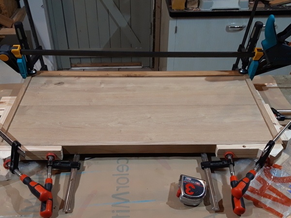

Ou sinon, je me fais ce genre de chose ⬇
C'est la technique que j'ai utilisé pour l'assemblage de mon fauteuil. J'ai mis des photos dans la description. Ça permet de vraiment bien serrer !
