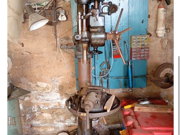

J’ai fais un recherche Leboncoin sur les perceuses à colonne et je tombe sur celle ci ( voir photo)
Est ce que c’est encore utilisable? Est ce qu’il y a un mandin ? Ou faut il oublier ce genre de machine ?

Oui... mais pourquoi tu ne poses pas tes questions directement au vendeur ?🤔
Ses réponses te permettraient d'avoir la réponse à la dernière (oublier ou pas).

Ça n'est pas que ça dérange, mais les premières infos, le vendeur sera le mieux placé pour te les donner, sur le fait que ce soit utilisable, sur son état général, son état de marche, s'il y a le mandrin avec. Etc.
Ici, sur la seule base d'une photo, que pouvons-nous dire, hormis que, et là-dessus je suis parfaitement d'accord avec les réponses qui t'ont été faites, si c'est en état, complet, c'est increvable.
Après, oui, il se peut que ce soient dans quelques cas des proches qui vendent l'outillage "de papi". Mais si tu ne contactes pas, tu ne sauras pas, mais quand bien même, ils seraient tout de même capables de te répondre dans la mesure de leurs connaissances.
Cône morse Numéro 2
Pas de courroie(s)
Monte et baisse à crémaillère.
Colonne diamètre 100?
Nombre de vitesses
Quelles vitesses
Sélectionneur de vitesses
Fait-elle taraudeuse

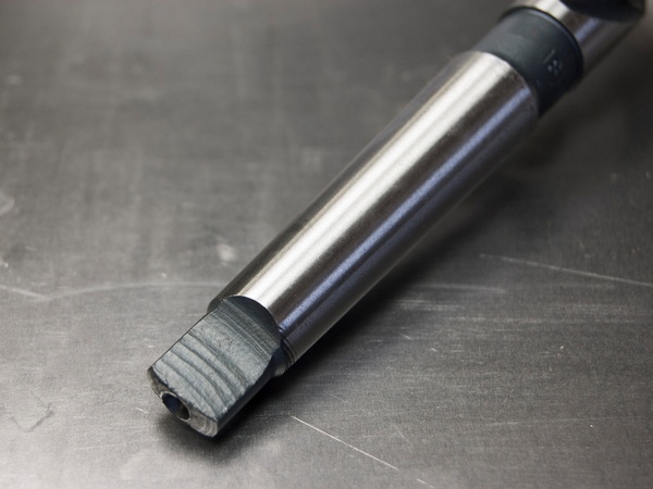

Pour t'oter d'un doute il existe des mandrin à clef , des mandrins automatiques qui montent sur des cônes morses ces màndrins tiennent fermement des forêts de 3 à 13mm. A queue cylindrique.
Ce genre de machine est încrevable!
Si tu veux t'amuser à rénover une vieille machine, cela peut être intéressant...
C'est de la belle structure ancienne. A voir si rien n'est bloqué, ou voir comment le débloquer.
Le moteur, c'est facile à changer, de même que les courroies.
On peut rajouter un mandrin, qui se fichera dans le cône.
Par contre, si tu veux une perceuse utilisable tout de suite, cela va être difficile...

Je crois que ces vieilles perceuses n'ont pas besoin de mandrin mais utilisent de gros forets coniques. Je ne suis pas certain qu'il y ai un moteur non plus mais seulement une poulie pour courroie plate.
C'est le genre d'outils un peu dépassé.
Flaab J'ai du mal à voir comment cela peut être "dépassé".
Ce genre de structure est bien plus stable et solide que n'importe qu'elle perceuse moderne.
Les moteurs, les courroies, on les change.
On peut rajouter un mandrin "classique" avec tige cônique.
Donc, une fois restaurée, cela peut être une bien belle machine.

les cones morses ce n'est pas nécessaire pour le bois, c'est donc une machine destinée a un atelier feronnerie, mais comme on trouve facilement des mandrins avec queue morse, l'adaptation est simple.
après je ne pense pas qu'elle soit montée en tri, les colonnes de cette dimension sont souvent en mono (ou l'adaptation vers le mono est simple, on a pas besoin de la puissance du tri pour une perceuse)
Aller sur place, discuter, tester et négocier, ce sera plus productif que de demander des avis sur une seule photo, sans aucun autre élément 😉

La question initial me permettait de comprendre ce qu’est cette colonne. Cela ne ressemble à rien de récent…
Ah ben Amonbophis, ici tu poses une autre question que celle initiale. (ou en tout cas, tu la poses différemment, tu veux comprendre ce que c'est que ce type de perceuse à colonne)
Alors oui, c'est une très vieille perceuse à colonne, plutôt d'atelier de serrurerie, métallerie, forge, etc. En tout cas, d'un professionnel. Et très ancien.
En état et complet, c'est du matériel lourd, et de conception très robuste, et increvable.
Pour le mandrin, il peut s'agir d'un entrainement par cône morse, auquel il serait parfaitement possible d'adapter un mandrin actuel. Mais ça n'est qu'une hypothèse, ne voyant pas mieux l'extrémité de l'arbre de perceuse. Ceci dit, ça n'est qu'une impression, mais il me semble que le diamètre soit un peu petit, pour que ce soit ça. Ça reste donc à confirmer.
À voir, par contre, quel est son système d'entrainement. À cette époque, certaines machines étaient entrainées par un moteur extérieur, par le biais d'une courroie plate. Sur la photo que tu montres, on ne voit d'ailleurs pas de moteur. Ni d'interrupteur pour la mise en marche, ni quoi que ce soit d'électrique, d'ailleurs. En haut, on voit quelque chose de cylindrique, mais difficile de dire si c'est une poulie qui servirait à la relier à un entrainement par courroie plate), ou alors un carter protégeant une liaison quelconque avec un moteur...
Peut-être que, d'ailleurs, tu pourrais demander des photos supplémentaires au vendeur, afin de mieux visualiser tout ça.
