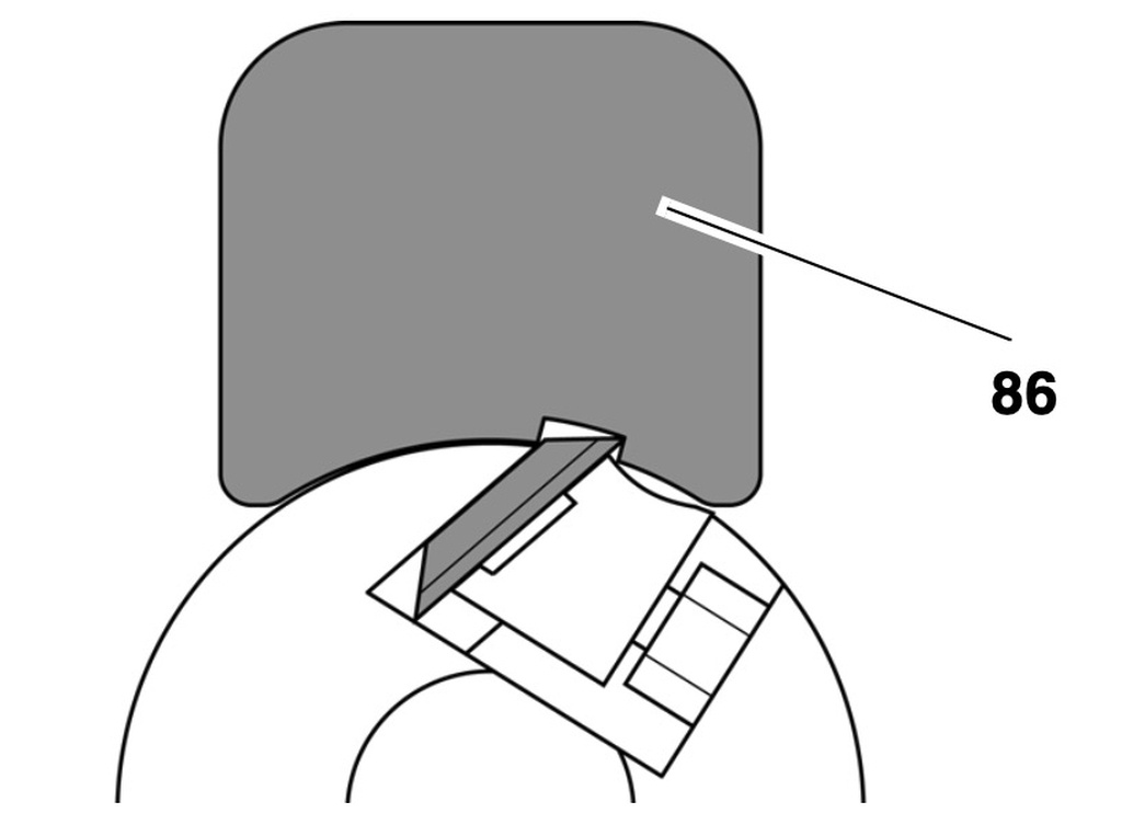

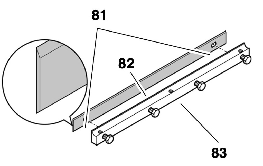

Le réglage de la barre support des fers donne la possibilité de régler la profondeur (ou hauteur) dans le rouleau par rapport à la table de sorti grâce des vis sans tête qui s'appuient en fond de rainure. Donc même si les fers ont des trous de maintient et de positionnement sur la barre support, cette derniere peut être monter ou descendue en profondeur pour avoir un alignement parfait avec la table.
De mon point de vue le jeu de réglage en question devrait permettre d'avoir une marge d'affûtage des fers tout en conservant leur bon maintient et la sécurité.

Je ne connais pas cette machine, mais à priori, si les fers sont jetables, c'est que la machine est spécifiquement prévue pour ce type de fers, et pas pour autre chose, ni même pour que les fers soient réaffûtés.
Une machine avec des fers classiques, est équipée de ressorts au fond de la gorge recevant les fers, ce qui permet de compenser la perte de largeur, à chaque affûtage. Ici, et suivant la première vue que tu montres, il semble que les fers viennent en contact avec le fond de la rainure, et que tu n'as pas d'autre possibilité de positionnement ou de réglage.

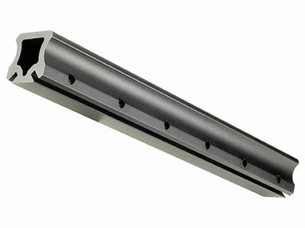

Et enfin il existe effectivement un kit de conversion (dans les 80€) qui permet de mettre des fers reaffutables (HSS ou carbure)
Kit de conversion
Après je ne vois pas vraiment le fonctionnement de ce kit par rapport aux portes fers d'origine...

Les fers livrés avec la machines sont bien en HSS (acier rapide) donc théoriquement ré-affutables si je ne fait pas erreur.
Avec le kit de conversion et des lames carbure il faut compter 70€ (kit) + 300€ environ pour le jeu de 2 lames carbures.
Donc entre 370€ de kit et racheter des lames HSS il n'y a pas photo, mon porte-monnaie a choisi : l'accessoire Tormek se trouve entre 170 et 200€ avec le jeu de lames HSS est a 40€ environ.

Pour compléter l'explication sur le réglage de hauteur des fers. Ils ne touchent pas le fond de rainure. En réalité il y a des vis sans tête dans le support qui règlent la hauteur des fers en s'appuyant sur le fond de rainure. Le dessin (de la notice) est faux.
OK, donc les fers seraient donc bien réglables en hauteur, au moins sur une petite plage.

Oui, il existe un adaptateur pour fers affutables, il coute entre 60 à 70 € suivant les sites et le jeu de fers affutables entre 80 et 100 €. les fers réversibles eux coûtent de 28€ à 40 € suivant les sites.

Au final j'ai affuté des fers d'origine, mais l'un d'eux avait un accroc profond que j'ai voulu supprimer. Cependant le "mini-réglage" du support de base ne permettant pas de compenser cet affutage plutôt sévère, je n'ai pas pu les réutiliser.
J'ai investis dans le kit de conversion que j'ai trouvé à pas trop cher chez TooManyTools.com. Les 2 fers HHS + le Kit + frais de port -> 162€
