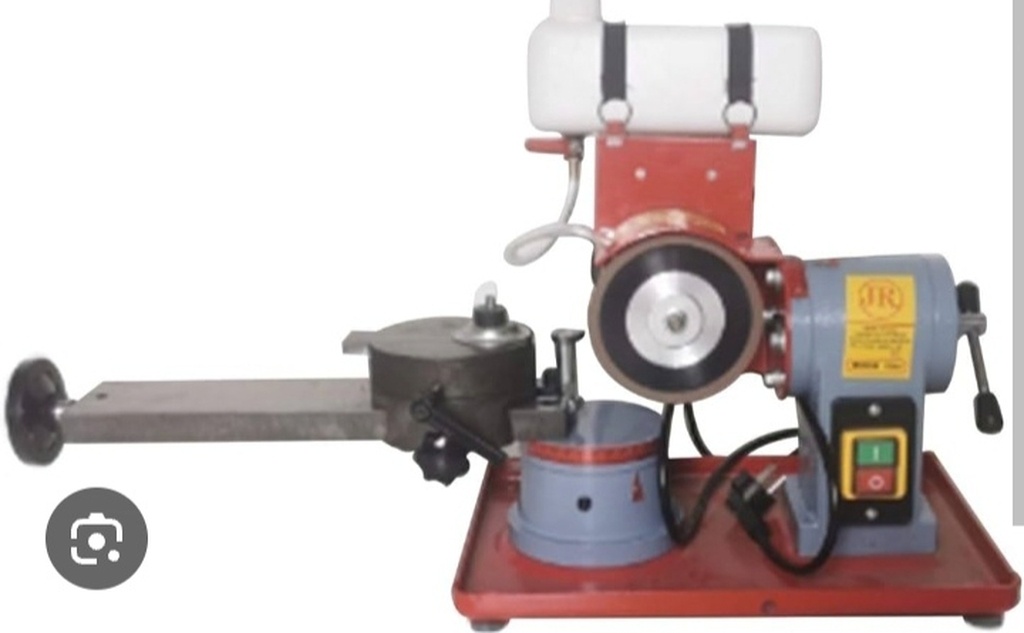

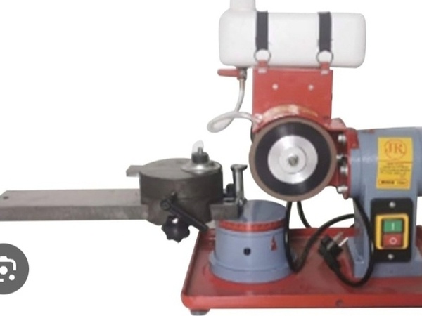

Une derniere question, il y'a plusieurs modeles; 250w er 370w mais je ne vois pas de differences, meme aspect, memes dimensións, et pratiquement même prix.
Et certains ont un reservoir d'eau au dessus, d'autres pas.
La tienne en a un?
Qu'en penses-tu?
m.vevor.fr/aff...-p_010547574626
JulienBlot
Elle n'a pas l'air mal je penses qu'elles ont toutes a peu près la même fabrication mais j'ai quand même pris une holzmann car je connais la marque, les usinage sont assez précis sur la mienne, un copain en a pris une d'une autre marque avec un réservoir et a beaucoup plus de jeux que moi. La mienne fait 250w et n'a pas de réservoir ce n'est pas très compliqué a rajouter je le ferai plus tard car la qualité doit être meilleur et la poussière de carbure est assez nocive.
Baudet
C'est un disque de disqueuse fe 125?
JulienBlot
Baudet c'est une meule diamant d 125 at alésage 13 mm et l'arrière est plus épais ce n'est pas plat
