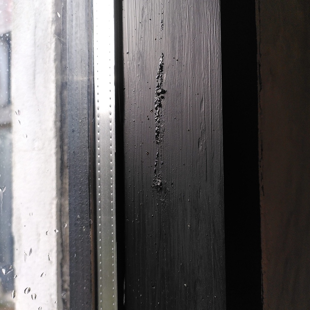

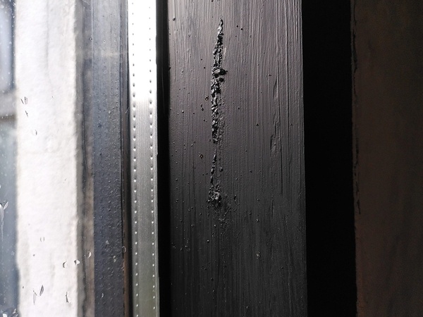

le pin de douglas est un résineux qui contient des composés terpéniques ( comme la térébenthine ). Il s'agit de solvants dont la présence diminue lors du séchage. Ces composés sont inégalement répartis dans le bois, les poches de résine en contiennent beaucoup, les noeuds aussi.
Le risque est simple, le solvant cherche à migrer au séchage, et va dissoudre la peinture par endroits, et on va trouver des efflorescences de résine en surface.
Le conseil d'attendre un à deux ans à du bon, sauf s'il est envisageable de reprendre les finitions après séchage complet.
Nota, j'ai réalisé une peinture avec du goudron de pin, de l'huile de lin et du pigment rouge de Falùn que j'ai appliquée sur un bardage douglas à peine ressuyé, et je n'ai pas eu de problèmes, mais ça tient au fait que le goudron de pin à des caractéristiques très proches de la résine de douglas.
Je n'essaierais pas avec des peintures commerciales, pro ou gsb.
Pour info, dans l'industrie de l'ameiblement, le pin maritime est séché à 110°, précisément pour éviter les problèmes de résine à la finition.
Maintenant, d'autres pratiquent peut-être différemment...
Faut juste que la finition tienne la rampe, pardon, la rambarde...
Bon taf.
Jean
PS, la maison accepte l'échec...
PPS, je rajoute une image de résine sur du douglas sec séchoir (pas à 110°, plutôt 35/50°), peinture à l'huile top qualité Kreidezeit, ça illustre bien le propos.
