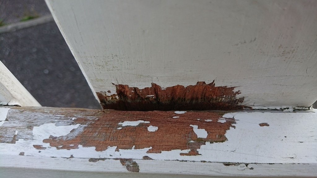

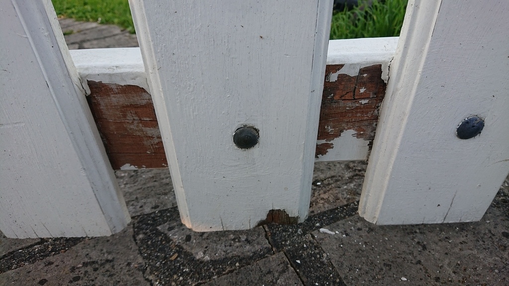

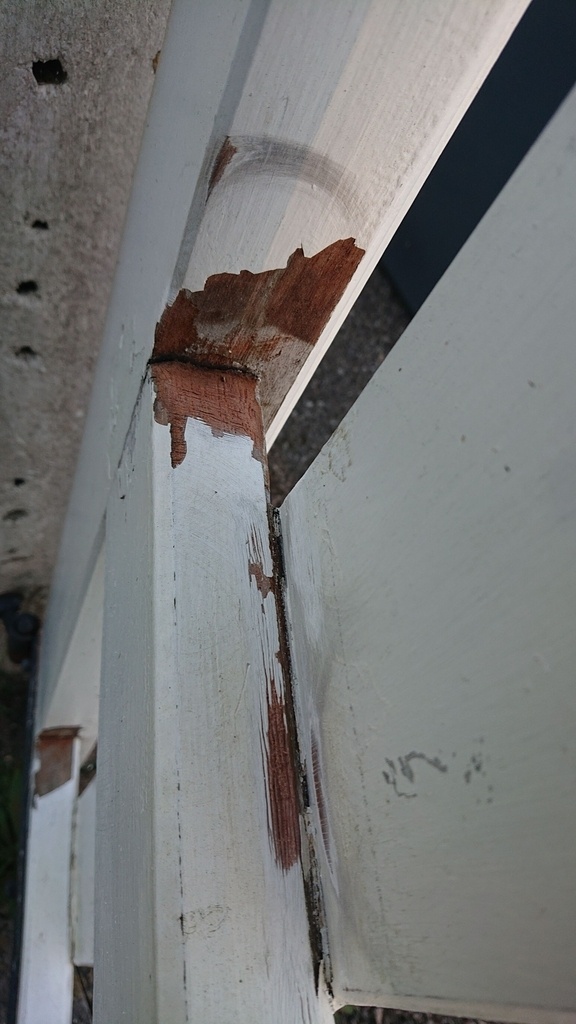

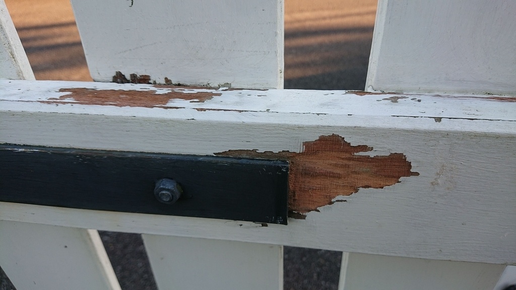

J'ai un portail en bois exotique dont j'ai tardé à refaire la peinture et l'eau qui stagne au niveau des jonctions entre les traverses et les montant a fini par fragiliser le bois qui pourri un peu à certains endroits. Les photos ci-dessous montrent les endroits qui sont les plus attaqués. Je viens de brosser et cette semaine il va faire très beau donc ça va sécher.
Avant l'automne et l'hiver j'aimerai le protéger. J'ai prévu de le repeindre avec une peinture extérieure mais avant de faire ça j'aimerai savoir s'il y a quelques chose de particulier que je pourrai rajouter ?
J'ai pensé à mettre du mastique à bois aux endroits qui sont attaqués (sur la seconde photo c'est l'endroit le plus attaqué il y a un creux d'un peu plus d'un centimètre dans la profondeur du raccord). Ce pourrait être aussi une couche de résine époxy au pinceau ou pour noyer les quelques creux. Éventuellement une couche d'huile de lin avant la peinture ?
A faire ou à ne pas faire selon vous ?
De meilleures idées ?
Merci beaucoup pour vos retours.
Je précise que je suis dans une région de la France qui est bien pluvieuse ;-)

Il faut éliminer le champignon avant tout, sinon, ce sera cautère sur jambe portail de bois :-(
dhn
Là j'ai bien brossé à la brosse métallique et ça a passé quelques jours au soleil et au chaud, ça devrait arranger un peu de ce point de vu.
Merci.
  • produit fongicide sera mieux. Les spores sont invisibles
