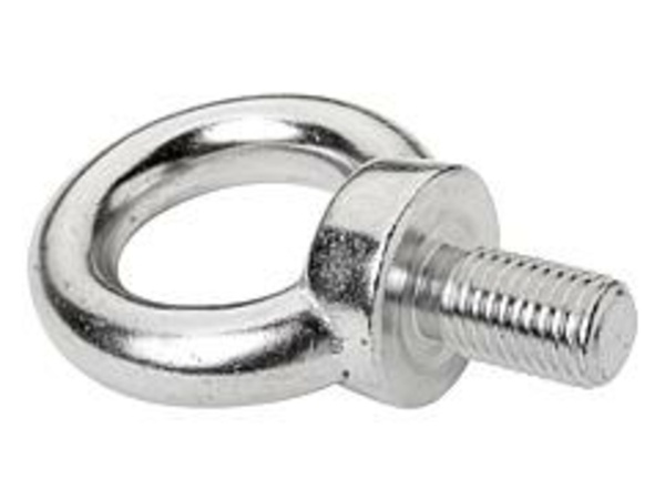

Tu peux aussi chercher du côté des anneaux de levage et là tu auras des gros diamètres, mais ça implique de passer en vis métrique donc pour toi d'ajouter des inserts. Les anneaux existent en inox c'est sûr et certain, pour le laiton je ne sais pas. Tu peux aussi en trouver des plus spécifiques (peints en noir, etc.) dans les boutiques de fourniture pour les arts de la scène et du spectacle. Les anneaux existent en version mâle (avec la tige filetée) ou femelles (sans la tige filetée).
Honnêtement, je trouve que ça fait moins cheap qu'un piton car comme tu le vois sur la photo ci-dessous, il y a une vraie base.
