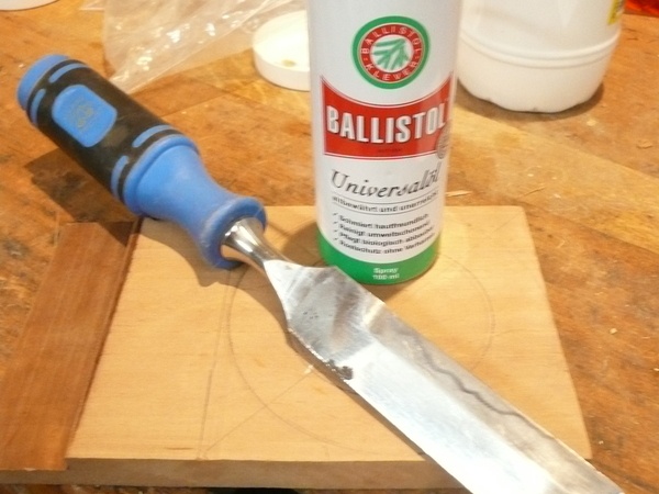

Tu frottes à sec ( laine d'acier 00000) tu les mets au four pour sécher définitivement et lorsqu'ils sont encore chaud , tu frottes avec du " ballistol"
si t'en as pas, tu as peut être du "Wd 40" ou de l'huile de "camellia sinensis" que tu trouves chez" Dictum"
Si tu as des parties d'outils que tu peut traiter au pinceau tu enduits de "Rustol owatroll, ça prends la place de l'eau. C'est avec ça que je fabrique mes peintures anti rouille;
Sur la photo , une goutte d'eau oubliée pendant 4 heures, tu vois ce que cela provoque, une belle tache de rouille!
