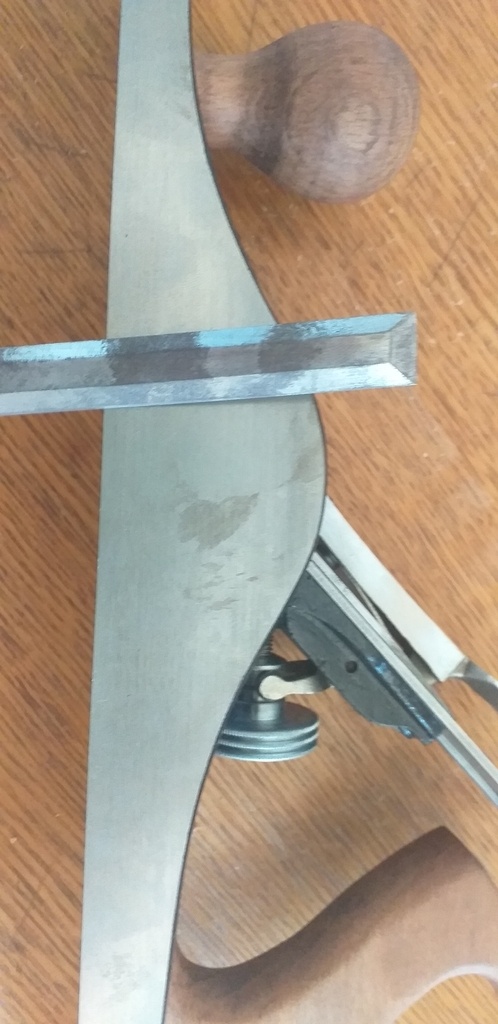

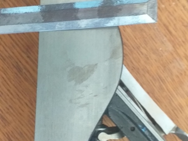

J'ai un souci avec mes outils, ils rouillent super vite.
Exemple avec un ciseau à bois et et un rabot (qui viens juste d'être restauré !).
Pourtant je leur mets du WD 40, je pensais que ca les protégerai.
Pensez vous qu'il faut que j'investisse dans un absorbeur d'humidité ?
Avez vous des conseils ou des avis la dessus ?
Merci,
Bonne journée?

Alors oui, la nature de ton local et son taux d'humidité comptent. Un absorbeur d'humidité, un pan de mur en chaux, un tas de bois, il y'a moultes stratagèmes pour diminuer l'humidité Ambiante, mais aucun ne vaut le traitement du problème à sa source.
D'ou vient elle ?
Ensuite pour ce qui est de protéger l'outil tu as l'huile de Camélia qui est tout à fait adaptée ☺
Legaulois
Merci Oak !
Je suis en appartement et c'est une vieille maison, le problème vient de là je pense.
En attendant de déménager je vais acheter un absorbeur.
Oui l'huile de Camélia il parait que c'est très bien mais je peux avoir le WD40 presque gratuit au boulot.
Si ce que tu montres sur la photo, c'est ce que tu appelles de la rouille, alors, ne t'en fais pas.
C'est la patine du métal qui noircit un peu, une légère oxydation à l'air. Le métal ne reste pas par nature bien brillant comme un sou neuf.
Laisse comme cela.
Le WD40, à mon sens, c'est gras. Pas très bon pour le bois que l'on veut travailler, je trouve.
Cela peut aussi être une question de sueur qui aide à l'oxydation, mais sur ce sujet sensible, je ne dirai plus rien... 😉

Un ciseau à bois rouillé, c'est ça.
Tous les métaux s'oxydent, plus ou moins vite. Mais avant d'avoir de la rouille, on a de la "patine" qui ne nécessite pas d'entretien particulier. Juste ce servir de l'outil.
Sinon +1 aussi pour l'huile de camélia qui ne tachera pas le bois.
benjams
Totalement d'accord, le fait que le métal deviennent plus sombre (un peu bleue) est tout à fait normal. Moi aussi ça ne m'inquièterais pas
Ceux qui ont des couteaux en acier carbone savent qu'ils ne gardent pas un aspect poli à l'usage.
Legaulois
Merci,
Du coup je m'inquiètes un peu moins, c'est pénible de restaurer des outils pour que 1 semaine plus tard on ai l'impression de n'avoir rien fait !
Mais en réalité tant que ca coupe c'est bon.
