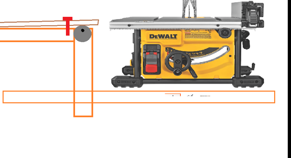

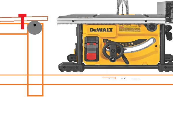

Bonjour, je cherche une solution pour fabrique un réglage sur la table de sortie de mon meuble de scie sous table.
j'ai penssé a des cercle(gris) avec trous désaxé(noir) fixé sur les coté du haut des pied(orange) et tenu par des vis(rouge) traversant la table (maron). mais je pense que sa tiendrais pas les vibrations

Bonjour, pourquoi vouloir régler la table de sortie de votre meuble. Il me semble que ce serait plus simple de régler la hauteur de la scie avec des cales. Il faut juste que la réservation faite pour la scie soit plus basse que la scie elle-même.
xyloweb
Tout à fait d'accord.
Et ce serait beaucoup plus simple et plus stable pour le plan de travail…
Complètement d'accord. La scie est mobile c'est à elle d'être calée pas au plateau
Davnks
merci de vos réponse, c'est pas ce que je cherche. Si j'ai envie de tourné la scie je doit recalé (la petite table de sortie et plus basse )
