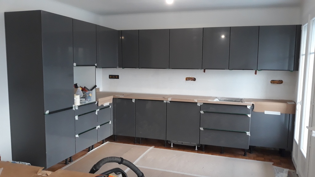

Bonjour comment je pourrais fixer des meuble haut dans un mur en briques rouge creuse assez fin svp urgent

difficile de répondre sans connaître la brique ,quelle épaisseur totale du mur,j'ai utilisé des chevilles Molly courtes qui allaient bien mais tout dépend du poids de ton meuble et du système de fixation.

Ce sera dû fixation ixima et l’épaisseur du mur 15 cm

Bonjour, j'ai fixé du iximachin sur mur brique (1 élément prof. 60cm dans de la brique de 7cm à côté des 2 colonnes, les 5 en prof 40cm côte à côte sont dans de la brique de 15-20cm). Au début ça n'inspire pas trop confiance leur chevilles en plastique bien dur, ensuite quand tout se tient l'un-l'autre un peu plus, mais sans plus non plus... a voir dans le temps...
Bref à refaire, dans de la brique de 15cm, je prendrais des kits plus longs, qui mordent plusieurs alvéoles. Voire des tamis+chimique si tu veux du béton.
