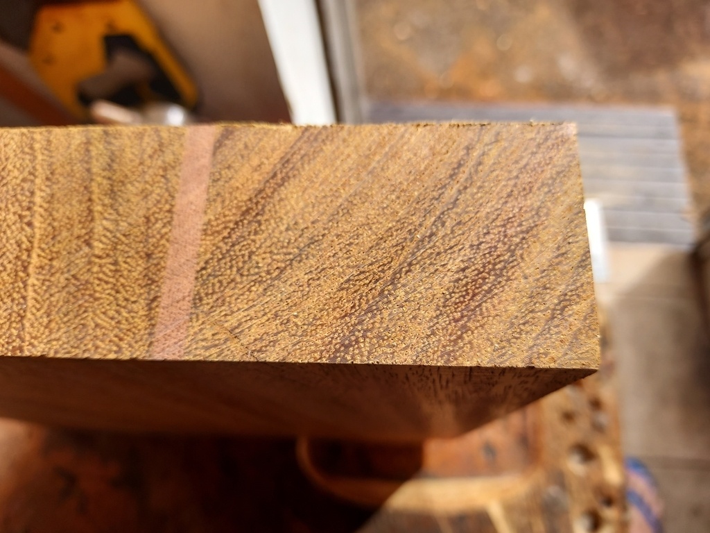

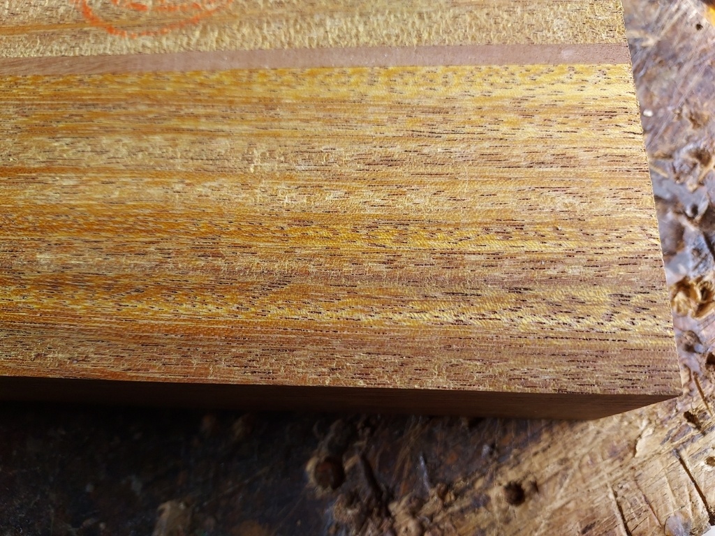

Identification bois
Bois de teinte brun pâle-orangé, veiné
Très dense et dur, pas gras
Fibres cassantes
Récupéré sur chantier charpente
Donné comme "bois de fer" (...dont il existe une variété par pays !)
Provenance Asie ou Afrique
Merci d'avance ;-)
Euh tu peux préciser où tu l'as récupéré ?
A la Réunion ?
Une photo en bois de bout avec la surface finement préparée au ciseau aiderait.
Avec une telle description & pas de photo, il faut au moins le costume de ta photo de profil pour répondre... :)
Oups, je remets les photos, fausse manip...
je pense avoir trouvé
Content pour toi 😉 😁
Et donc, iroko ?

Ressemble pas trop, toutefois
ce n'est pas la couleur de l'azobé
glaude je suis d’accord. Pour autant, la vignette de la xylotheque présente aussi ces rubans jaunâtres que je ne retrouve pas sur le morceau que j’ai chez moi.
Etign
c'est pas de l'iroko?
Merci etign !
Oui, ça pourrait en être
AdrienC
Je suis d'accord, ça ressemble bien à ce que je travaille en charpente pour des ouvrages exposés à l'extérieur.
Einherjarr
Je répond très, très en retard mais ma réponse peut servir à d'autres. Pour moi, il s'agit d'Okan (Cylicodiscus gabunensis) originaire d'Afrique centrale et de l'Ouest.
