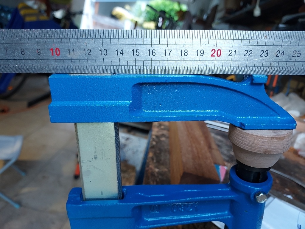

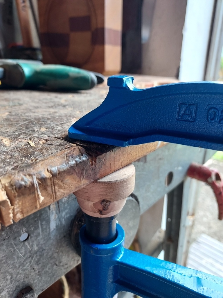

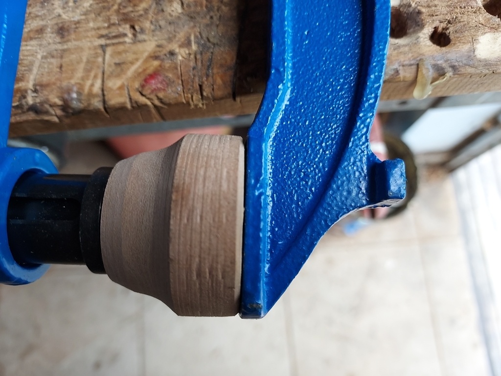

Acheté ce matin un serre-joint avec une petite excroissance sur l'équerre, jamais vu auparavant.
Késako ?

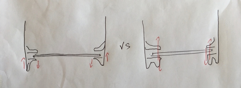

Mon hypothèse : Si on pose une pièce serrée par plusieurs de ces serre-joint avec les serre-joint la tête en bas, le poids agit dans l'axe du serrage pour chaque serre joint. Alors que si l'appui est dans l'axe de la barre du serre joint, cela fait une sorte de porte à faux et créé un couple qui aurait tendance à faire fléchir la pièce.
Guy b.
un gars qui gagnera pas sa vie avec ses dessins ;o)
Oui, doit être quelque chose comme ça, voir photo.
Version soft plus convaincante que ta première version hard 😁
Merci pour l'idée !
