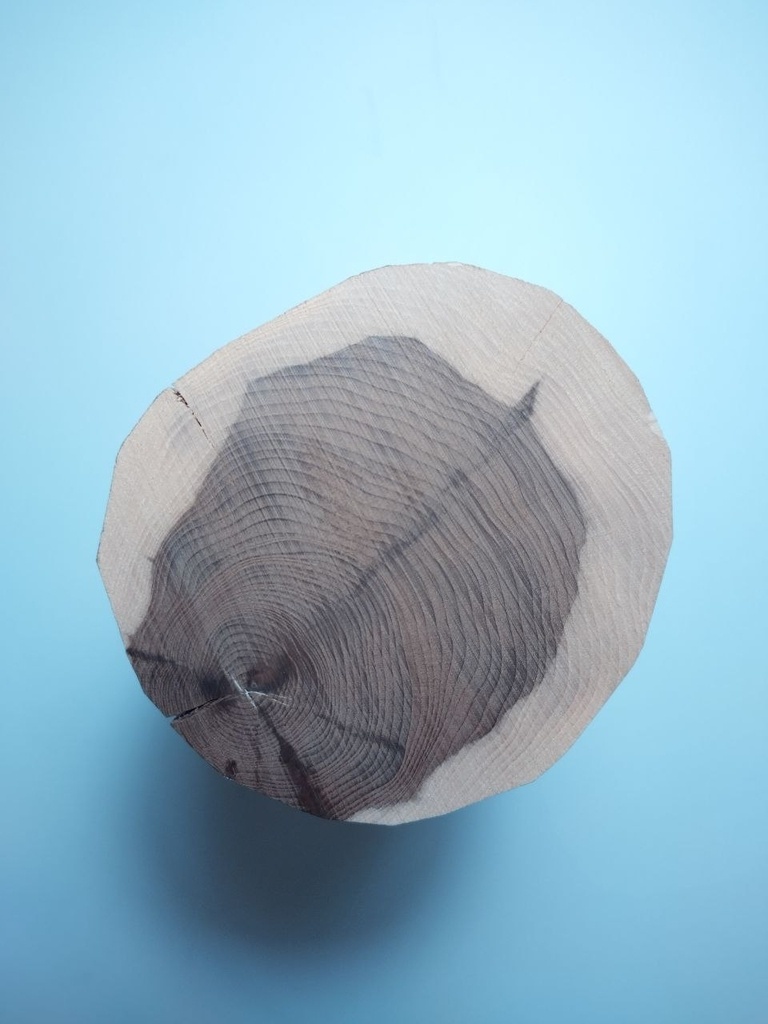

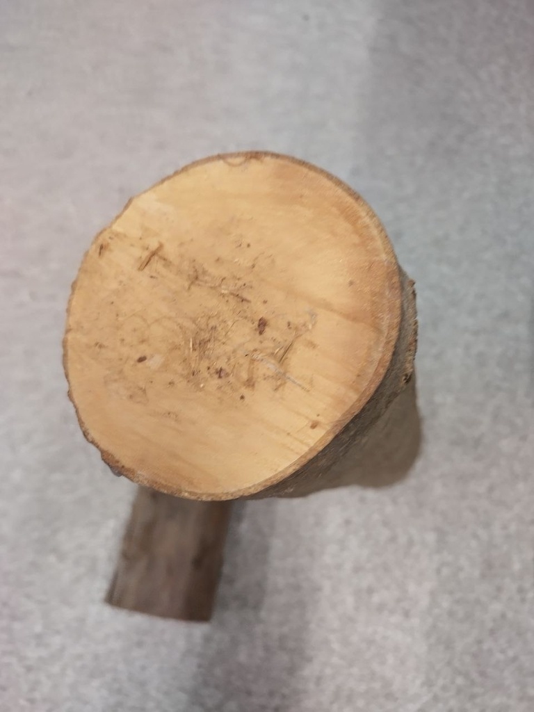

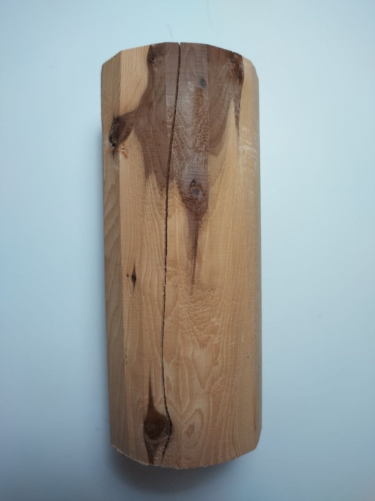

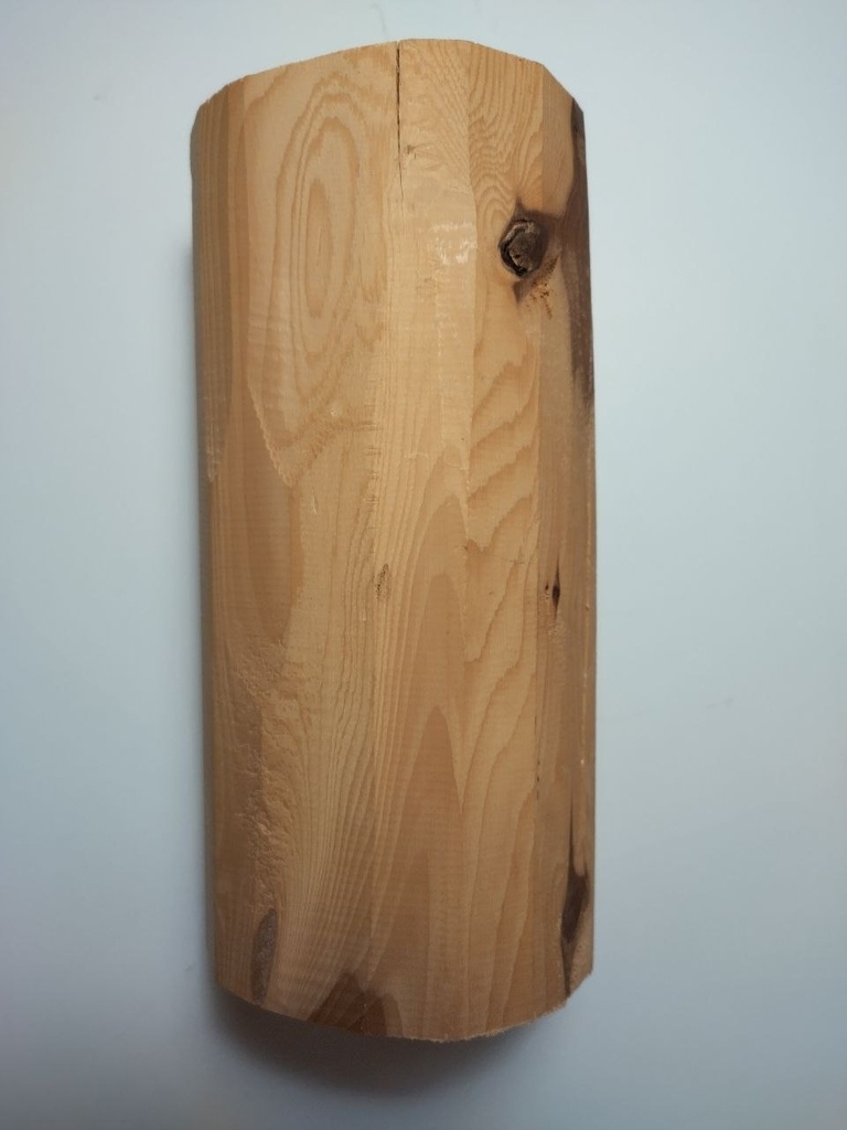

On m'a donné ce morceau, au premier coup d'oeil j'ai pensé à du manguier mais vu qu'en Suisse ce n'est pas trop le truc qui pousse dans les forêts, je me suis dit qu'aux veines, ça pourrait être du frêne ? Si c'est bien ça, c'est quoi la tache foncée 🤔
Quoi que vous en pensez ?
Merci !
8 réponses
peut être un morceau d'if sec sur pied ce qui expliquerait sa couleur fort brune. La transition entre l'aubier et le bois correspond ainsi que les petits nœuds
Etign
j'y ai pensé mais on voit des cernes qui sont à la fois clair et brune!? etrange
hugues
Je voterai pour de l'if aussi en plus les nœuds y ressemble beaucoup.
darxmurf
Alors on est bien sur de l'if !

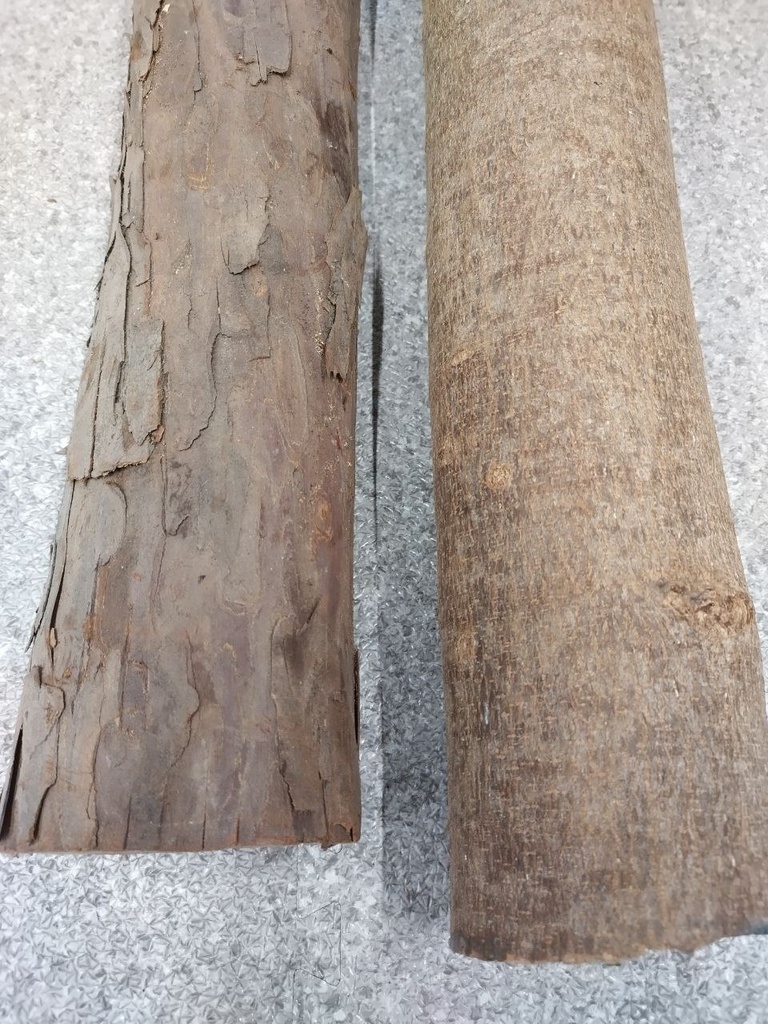

Il m'a apporté un morceau avec écorce.
J'ai aussi un 2e morceau du coup mais d'autre chose, c'est peut être celui là que le gars n'a pas réussi à tourner 🤔

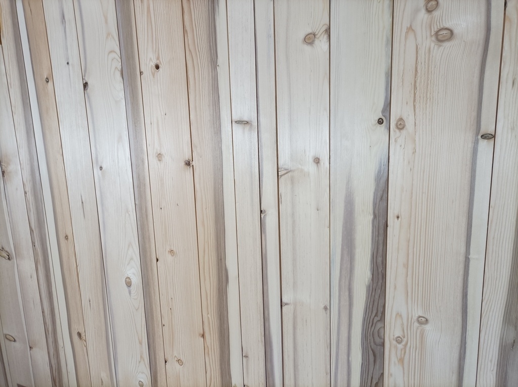

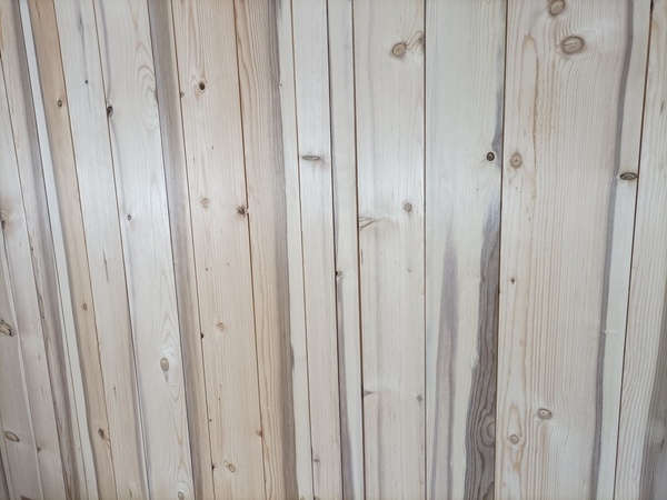

Vu la zone géographique dont l'échantillon est originaire, de l'épicéa chablis bien marqué ? C'est assez courant dans nos contrées alpines. Je joints une photo d'un lambris en chablis d'épicéa que j'ai réalisé et posé il y a peu de temps. Je trouve que c'est assez ressemblant.

Je dirais aussi résineux, épicéa ou sapin qui aurait été blessé assez jeune d'ou le cœur foncé et excentré
Darxmurf signale que le bois se tourne bien or ce n'est pas la principale qualité de l'épicéa de se tournait correctement
Pourquoi pensez-vous à du manguier ?!
On dirait plutôt un résineux genre cade

Ceci dit, le morceau que j'ai ne semble pas avoir de résine ou autre aspect "résineux"

bonjour, je pense également à du cytise. Il manque une photo avec l'écorce

Salut, alors c'était de l'IF :-) lairdubois.fr/...entaires/329189

Le frêne olivier est pour moi une bonne piste

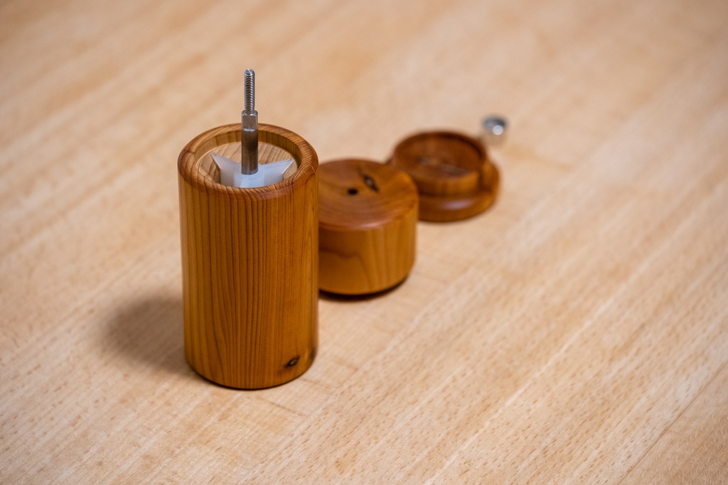

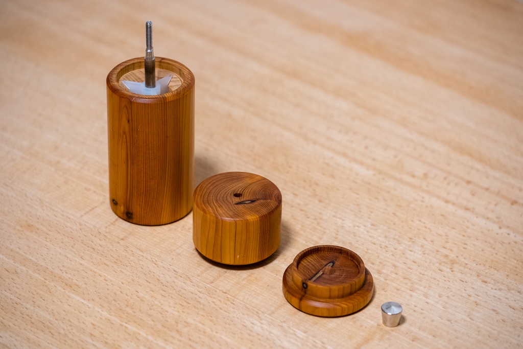

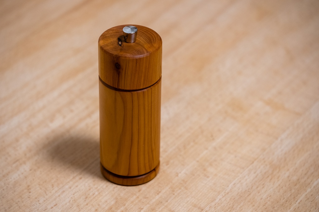

Alors, l'idée première était d'essayer de tourner ce bois étant donné que le collègue me disait que 2 gars avaient essayé et qu'ils n'avaient rien réussi à en faire.
omch.ch/hfr/tournage.mp4
Au final, ça se tourne sans problème et le rendu fait effectivement penser à du résineux, même si ça ne sentait pas la résine au tournage 🤔
Je devrais avoir plus d'info sous peu, le collègue va m'apporter d'autres morceaux avec écorce cette fois 🙂

pour moi il s'agit d'un fruitier type pommier qui a eu un probleme de champigon, d'humidité. les deux couleurs ne sont pas liées aux cernes jeunes et anciennes

Cytise ( faux ébène) arbuste aux fleurs jaune qui aime l'altitude et le froid ça peut coller
En tout cas les couleurs sont très ressemblante
le cytise est un arbuste a croissance lente .Il est bizarre que l'on voir si bien les cernes d'accroissements pour du cytise. Je pense plus à un résineux sans savoir lequel

Dans le cytise, l'aubier est continu et c'est le coeur qui est brun foncé
