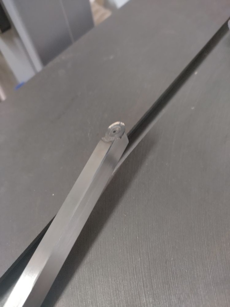

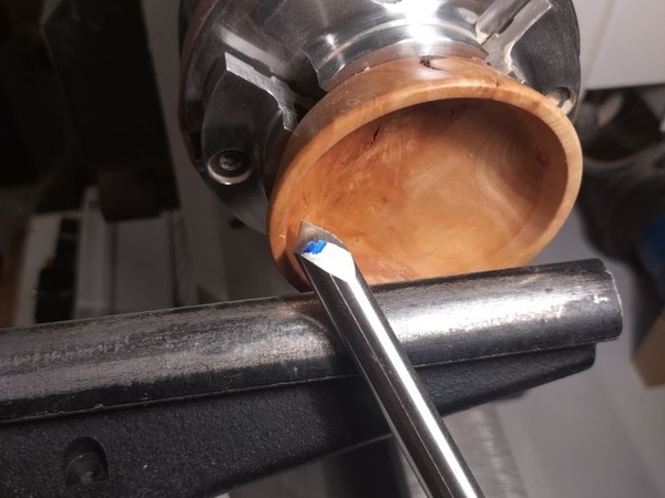

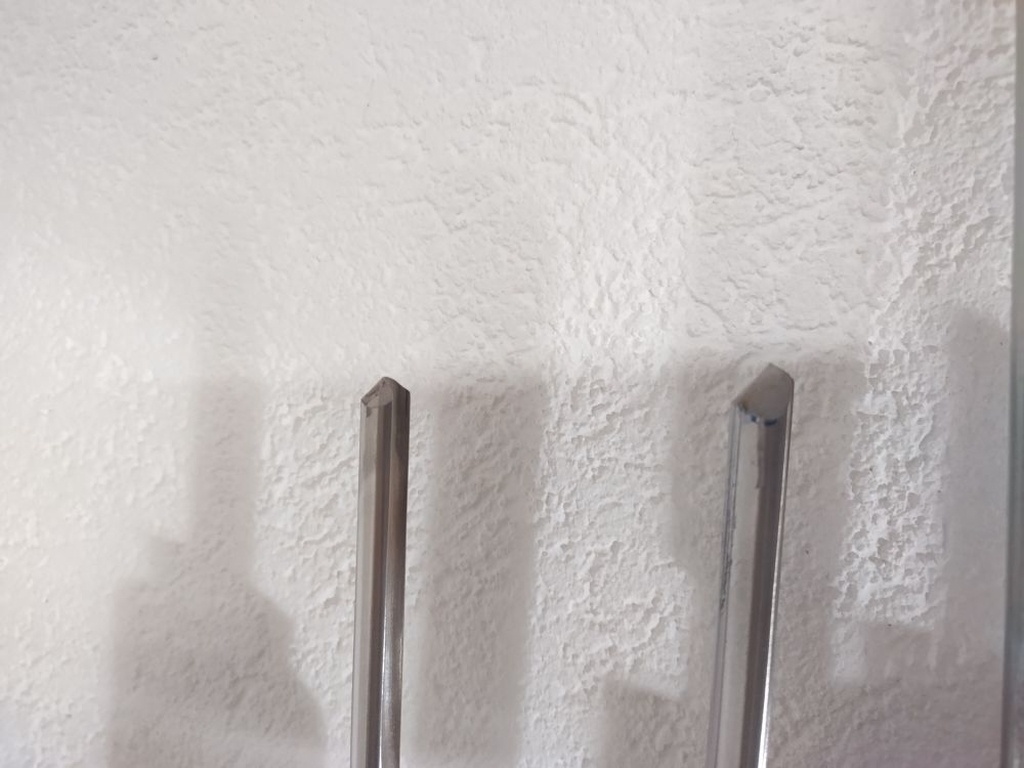

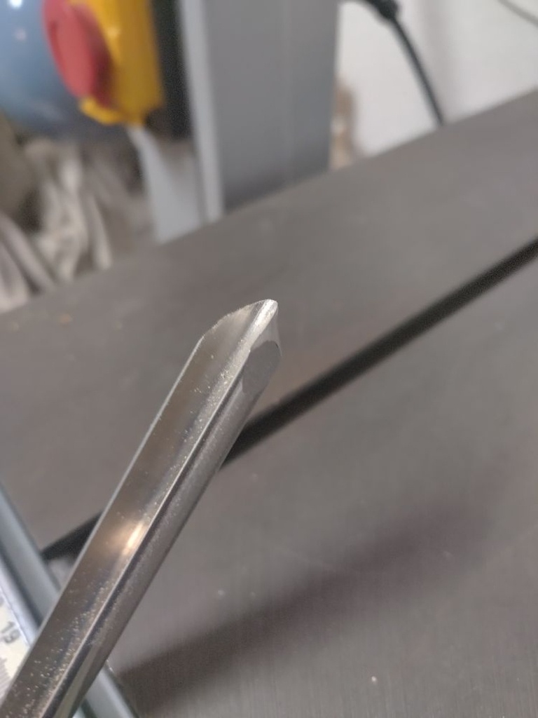

Voilà les 3 gouges que j'ai en stock pour le boulot. Sur la première photo, les gouges qui plantent, sur la 2e photo (potentiellement la gouge que j'aurais du utiliser) l'aiguisage est plus "long", il a été fait comme ça pour éviter les risques de plantage justement et la dernière c'est celle qui m'a permis de terminer mon mini bol proprement, gouge à plaquette, je dois dire que ça fonctionne plutôt bien, d'autant que la plaquette est neuve.

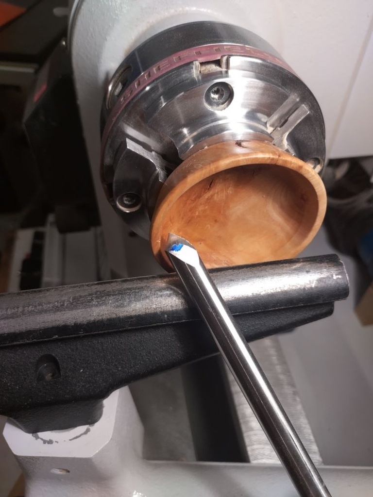

J'ai donc mon petit bol que j'avais fort bien commencé mais une fois que j'ai attaqué le creusage du bol en question, j'ai eu le droit à moult plantages qui ont fait que je me retrouve maintenant avec un truc diminué de moitié vu que j'ai pété la moitié de la pièce 😞 c'est du pommier, j'attaque en bois de fil, même si le morceau est peu spécial vu que c'était un embranchement et le bois est quasi sec. Pour faciliter le début, j'ai percé un trou de 40mm à la forstner au 3/4 de la profondeur.
J'ai le souvenir d'avoir entendu "non mais faut talonner pi ça plante pas" mais je dois visiblement être handicapé de la gouge parce que ça plante tout le temps, avec la gouge qui se fait éjecter sur l'extérieur de la pièce et vient taper encore un petit coup histoire de bien montrer comment faire un joli trou.

Faut-il avoir la gouge dans cette position ? légère inclinaison vers le bas (donc gouge juste pas parallèle avec le banc du tour) et une rotation de 90° vers l'intérieur du bol ? Dans cette position je vois bien comment talonner mais ensuite on fait comment pour augmenter le diamètre intérieur du bol ? suffit de tourner légèrement la gouge dans l'autre sens jusqu'à ce que ça commence à gratter sur la partie haute de l'aiguisage ?

Bon, en y réfléchissant un minimum mes plantages son un peu logiques vu que j'ai fait n'importe quoi 😬 ca vient toucher le "haut" de la gouge donc forcément ça ne peut que planter. Bref faut que je regarde un peu attentivement ces affûtage et positions de gouge !

hola comme il est dit précédemment il est difficile de répondre a un problème de gestuel a distance mais avec les photo présentées je peut te dire que tu a un problème d'affutage sur la gouge de droite de la première photo. mais aussi que tu a plusieurs type d'affutage sur les gouge a creuser et que donc tu a différentes types de gestuelle a maitriser celle de gauche sur ta première photo a un affutage simple qui s'utilise en poussant la gouge de l’extérieur vers le fond de ta piece. ta gouge de droite sur la premiere photo est un mauvaix mix de type d'affutage
scalaire00.fre....fr/alan-1.html ce site te permettras peut être d'y voir plus clair.
Et je peux aussi voir ton porte outil trop haut ce qui fait que avec tes gouges mal affuter tu touche ta pièce en deux point quand tu relève le nez de ta gouge. et sinon les videos de jon randers sur youtube me semble aussi un bon outil pour comprendre la gestuel des gouges creuser

Pour le creusage, tes gouges me semblent utilisables si parfaitement affûtées (on dirait qu'elles ne sont pas demorfilées ?). Tu peux arrondir le talon, ce qui facilite le passage du bord au fond.
Talonner, oui, c'est le début du geste, tu poses ta gouge sur la pièce puis tu lève lentement le manche, ça entre dans le bois et tu suis ce sillon.

Mais si ça plante c’est forcément que tu talonnes pas correctement. Cela dit, je pense que cela vient de l’angle daffutage de ta gouge, surtout celle de la dernière photo. Il ne me semble pas possible de talonner en creusage avec cela. Il faut aussi partir de l’intérieur vers l’extérieur pour que la coupe des fibres soit supportée. Enfin il y a une petite “triche” qui consiste à commencer la coupe avec un outil de coupe droit et poursuivre avec la gouge qui a alors un appui pour le talonnage et évite de la voir partir vers l’extérieur. D’une manière générale c’est le bois qui décide ce qui marche ou non.
