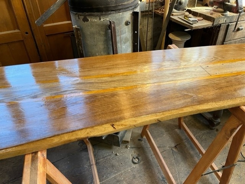

Bonjour ,je viens de terminer une table Chêne , tout est bien ponçé , mais quelle finition? J'hesite entre huile de Lin ou cire d'abeille, Où les 2 ??

Voila c'est sec , maintenant vitrificateur ou cire ?
Euh c'est des bandes d'aubier les lignes claires qui encadrent la bande du milieu ?
Charolais
non ce n'est pas l'aubier ce sont des carrelets de chêne passés à la gomme laque.E¡ils encadrent la partie centrale qui est aussi du Chêne mais plus clair .
Charolais Tu dis que c'est sec... Mais tu as mis quoi dessus ?
Charolais
la photo a ete prise juste apres application de huile de lin , donc a ce moment non ce n'etait pas sec mais maintenant oui .c'est sec.
Charolais Pas certain qu'un vitrificateur ou autre produit tienne sur l'huile de lin... Je n'aurais pas mis d'huile de lin avant de savoir que j'allais mettre ensuite.
Effectivement Kentaro l'huile de lin va contrarier une autre finition. Comme la plupart des finitions type vernis, vitrificateur et même rubio demandent une surface dégraissé la finition ce ce plateau risque d'être l'huile de lin...
Charolais
,cire d'abeille et rien d'autre par dessus.
