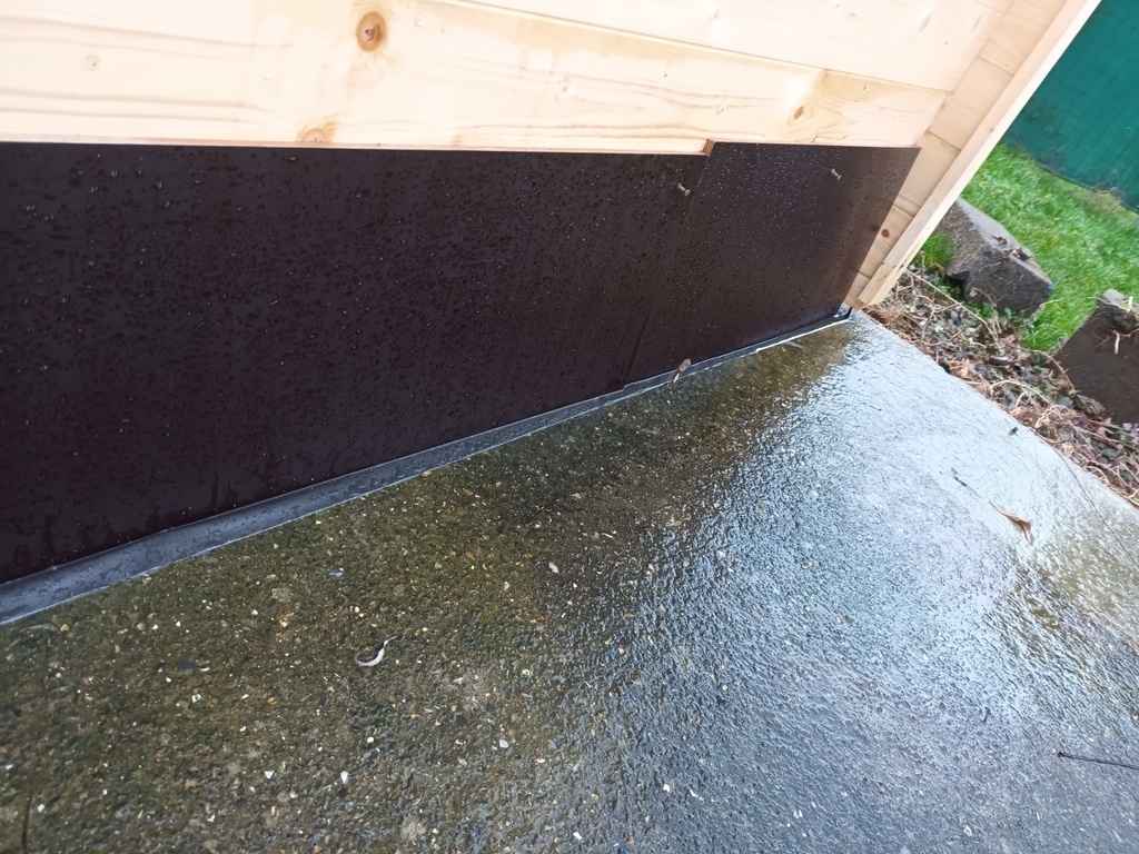

Comment renforcer le bas de mon cabanon?.
il y a quelque semaines j'ai du monter mon cabanon à la hâte.
Le bois repose pour ainsi dire sur le béton ..... oui je sais ca se fait pas.
Pour le moment j'y ai fixé des bandes de panneaux bakélite pour limiter la casse.
En paralléle il n'y a pas de récupération d'eau de pluie, mais je compte traiter ceci assez rapidement (suivant mon emploi du temps...)
Mais pour le moment ce qui me trottine c'est le bas de ceci en contact plus ou moins... quelles seront mes possibilités au printemps pour renforcer et traiter ces premiers niveaux en contact avec le sol????.
J'avais pensé à du silicone mais celui ci sera difficile à enlever pour traiter le bois en dessous.
Par la suite sur les faces les plus exposer, j'ai l'intention de mettre des lames de bardage composite... meme si la dalle se fera juste.
Davance merci...

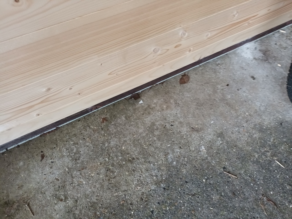

fred59
Déjà merci à vous deux
Alors pour lever ce sera assez difficile car il est scellé....mais pourquoi ne pas essayer....🙂
Ensuite je vous joins une petite photo intérieure et extérieure pour compléter et vous faire une petite idée...
