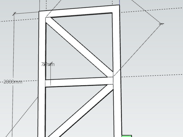

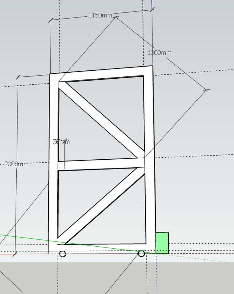

Bonjour tout le monde,
en ce moment je suis en train de me faire une petite porte coulissante pour mon atelier/garage. Celui ci est un abrit en pin et l'hygrométrie varie fortement d'une saison à l'autre. Ceci fait qu'au fil de l'annéeje dois régler la hauteur de la porte tant bien que mal. Je suis donc à la recherche d'idée pour régler mon soucis, en partant sur du simple, car le corps vieillit....🙂
-j'ai une premiere idée: faire un syteme à queue d'arronde avec une partie mise sur l'épaisseur de la porte (sur montant)et la seconde partie maintiendrai la roue. Un petit fer U avec taraudage pour vis de réglage serait mis en haut. (bois fréne mais se trouvant majoritairement à l'intérieur.
-idée deux: fixer la roulette sur charniere, et mettre une corniere plus haut avec taraudage pour vis de réglage.
Pour info la roulette est de 50mm avec un plat de fixation de 70mmx26mm. L'ensemble roulera sur de l'alu plat. Une seule roue devrait etre fixée sous la porte et je suis plutot à la recherche d'un systéme sur le coté (colorié en vert). Je vous met un croquis en gros et poids final estimé à 20/30kg
Merci à tous d'avance

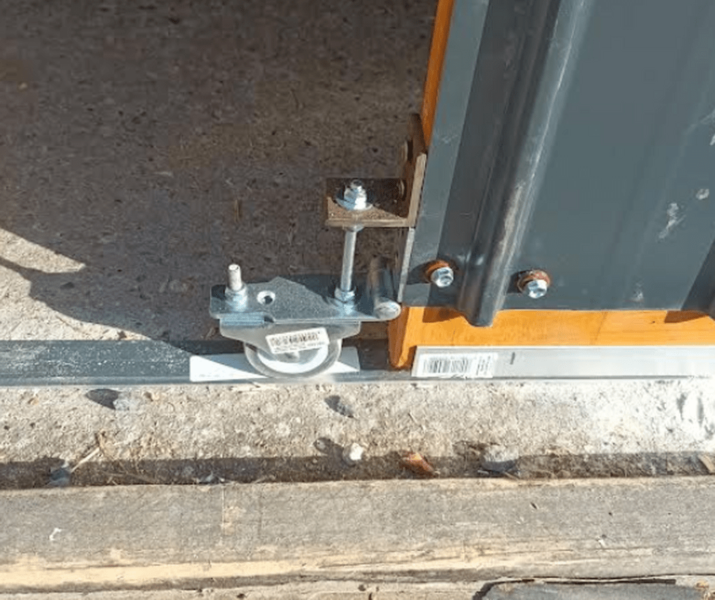

Mais les roues me sembles vites usables. Donc pour le moment je suis parti l'une de mes solutions initiales(voir photo). Par contre je suis en train de réfléchir sur un réglage à partir de la gachette, un peu du genre de Fourchaise , mais sur une petite longueur. Car mon systéme a un defaut; il sort du bati et si on ne fait pas attention on peu se prendre les pieds dedans facilement....et en plus il n'y a que la roue à l'autre extrémité qui soutient la porte.

Car entre deux j'ai fait un autre systéme et ma porte est prete à monter pour demain.
Pour le moment ce que j'ai fait(systéme à finir).... et à voir dans le temps:
sur l'épaisseur j'ai mis une petite charniére de portail, dessus la roulette. En haut de cet ensemble se trouve installé une corniére (de la vraie pas celle de GB) de 40x40mm dans le quel j'ai percé un bon trou. Une vis est mise (bridée)sur l'ensemble charniere/roulette. Cette vis sera passée par le trou du haut et sera réglée par là.
Maintenant ce n'est qu'un essai, c'est pourquoi je garde l'idée du montant coulissant mais pour moi ce serait la gache.
