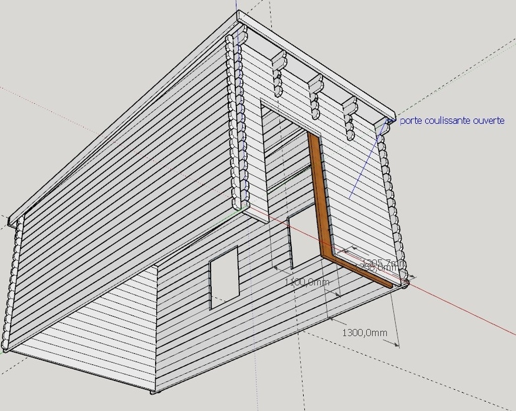

j'ai eu un petit garage qui me servira d'atelier principalement en bois et assemblé en croisement .
Celui ci fait 3mX5m et 2.7m en hauteur au maxi.
A l'intérieur il 'y a aucune ossature, donc il y a t il possibilité de renforcer cela à moindres cout??
Comment vous y prendriez vous sachant que je n'ai pas de grosse D/R?

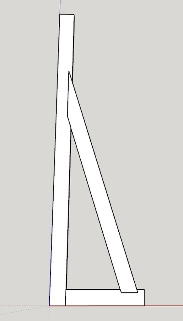

Le second croquis représente une idée que j'ai pour renforcer mais je perdrai assez de place je pense.
Je précise que j'aurai par la suite une porte coulissante sur la facade... je vous joins un croquis.

Pour remplacer le câble puis je mettre des équerres directement scellés dans le sol et fixé sur les croix de Saint André ?...
Une croix de Saint André dans chaque coin et sur chaque face... n'est pas trop exagéré?(c'est ce que j'ai dans mes pensées)
