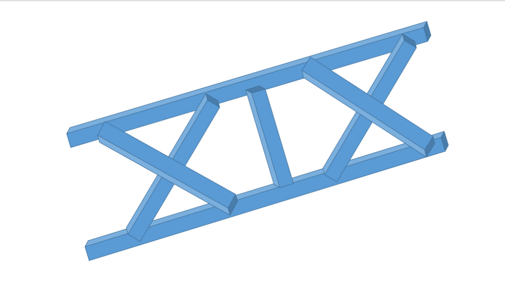

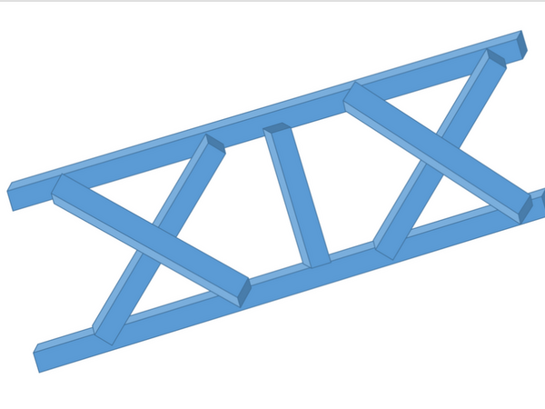

voila je rénove ma maison avec une charpente traditionnel mais et je me demandais pourquoi j'ai deux poutres faitières
j'ai essayer de vous dessiner mes deux poutre en image photo avenir
qui saurais a quoi et pour quelle raison il on fait la charpente comme sa ?

le double faitages permet d'éviter le déversement des fermes et de plus rigidifie la panne faitière ce sujet a déjà été traité dans l' air du bois taper double faitage sur google
ce système constructif permet une datation de certaines charpentes la dendrochronologie permet ensuite d'affiner le résultat
etienne desthuilliers charpentier et aussi historien

C'est une sous-faîtière assemblé avec des croix de Saint-André,
Un exemple ici Charpente pour Anna.
L'ensemble forme un treillis (comme les vieux pont métallique) qui permet de réduire la section de la faîtière et/ou augmenter la portée. Corrigez-moi si vous avez une meilleure réponse
edit : et participe au contreventement dans le sens du faîtage :)
