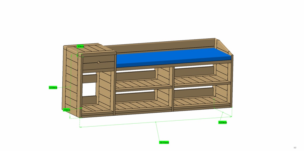

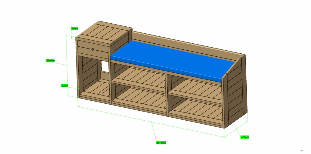

Je débute en menuiserie et j'ai en projet de réaliser un banc + range chaussure pour le couloir de l'entrée.
Voila l'idée générale du meuble:
Je pense le faire en chêne en partant de plateau brut que je reprendrai à la rabot déguau et que j'assemblerai avec des lamelles.
Mais étant débutant je me pose plusieurs questions :
  • pour les plateaux de base, je pensais prendre du 27mm pour les planches finales épaisseur 20mm et du 34mm pour les planches de 30mm. Est-ce le bon choix ou est-ce trop juste pour le 30 et il vaut mieux partir sur du 41-45mm?
  • est-ce que les lamelles suffisent pour faire les plateaux, en fil contre fil mais également pour les planches en bout de chaque côté du plateau?
  • est-ce que les lamelles suffisent pour l'assemblage complet du projet ou faut-il absolument ajouter des languettes, tenons, vis, etc ?
  • pour limiter la déformation des plateaux je pensais partir sur des lattes de 75mm de large (inférieur à 4 fois l'épaisseur) plus respect de l'alternance coeur contre coeur / dosse contre dosse, est-ce correcte?
  • pour l'assise, est-ce qu'un plateau en 30mm d'épaisseur est suffisant pour supporter 2 personnes? sachant que la portée libre est de 600mm. Si non, en partant de plateau brut en 45mm je peux augmenter l'épaisseur final par contre niveau visuel pas sûr que ça le fasse.
  • partant sur du chêne, faut-il absolument faire un traitement "anti-tanin", ou pour un banc ce n'est pas nécessaire et un traitement à l'huile de lin (type Rubio) suffit?

Réflexion sur l'orientation des lattes et le "cadre" :
jmdef
Sortir 30mm dans un plateau de 34 c'est tendu, cela dit si ça ne finit pas à 30 mais à 28 à mon avis ça n'est pas bien grave, parce que tu peux en poser des élephants sur 30mm de chêne pour 600mm de portée 😊

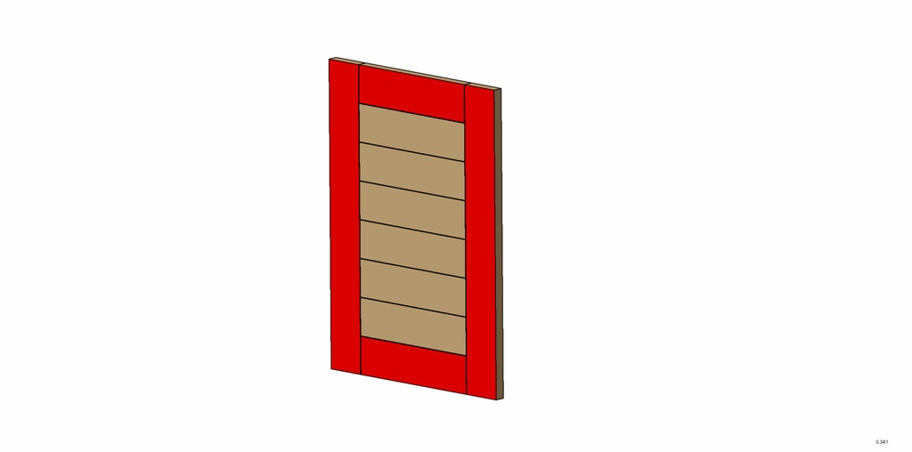

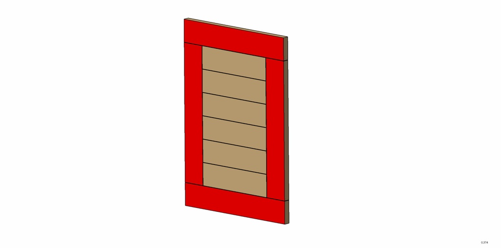

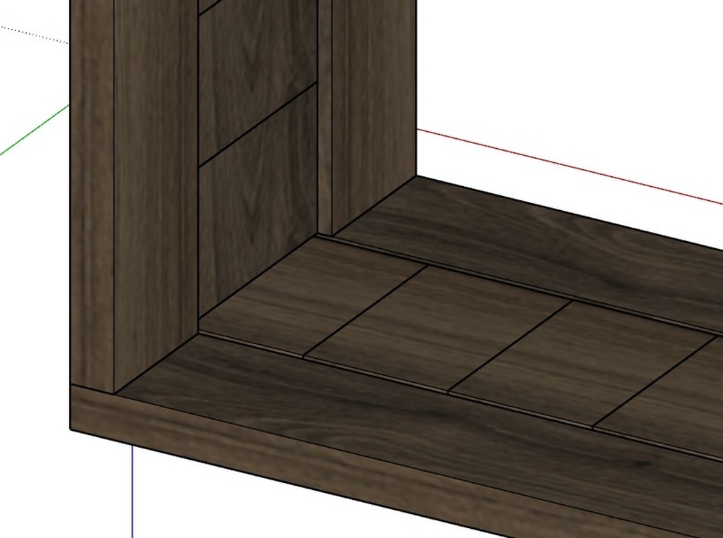

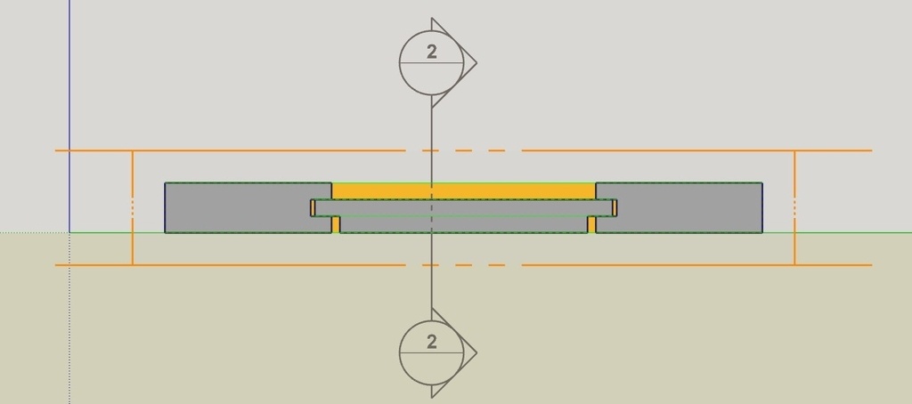

J'ai rajouté 3 vues pour essyer d'illustrer les solutions possibles, y a t il un assemblage qui minimiserait les déformations? j'imagine le 3ème.
6LV1
Effectivement, la 3eme option serait la plus durable à mon sens. Mais son cadre peut se faire au moyen de lamello pour un premier projet. Attention, il faudra dans ce cas que ton cadre fasse au minimum 75mm de large sinon le lamello va se voir.
L'idée c'est de composer avec les variations dimensionnelles du bois sans que ça impacte l'esthétique de base.
Si tu traites les panneaux pleins comme des cadres ou les panneaux embrevés cela pourrait-il rester dans l'esprit de base?

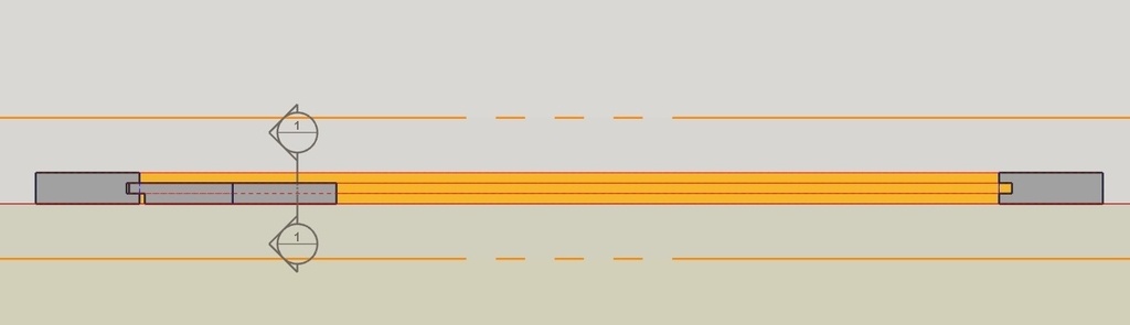

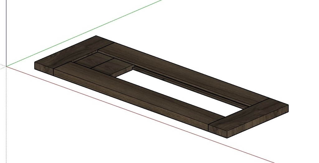

6LV1
Ou si tu veux rester dans une version sans cadre complet:

Ok je comprends mieux la philo cadre plus panneau "libre" au milieu. J'imagine que l'on met juste un tourillon centré sur 2 côtés opposés pour maintenir le panneau centré dans le cadre.
Dans ta dernière image, tu mets des dominos, est-ce obligatoire (n'ayant pas la machine et vu le prix ^^; ) ou c'était juste pour l'illustration et un lamello ferait l'affaire?

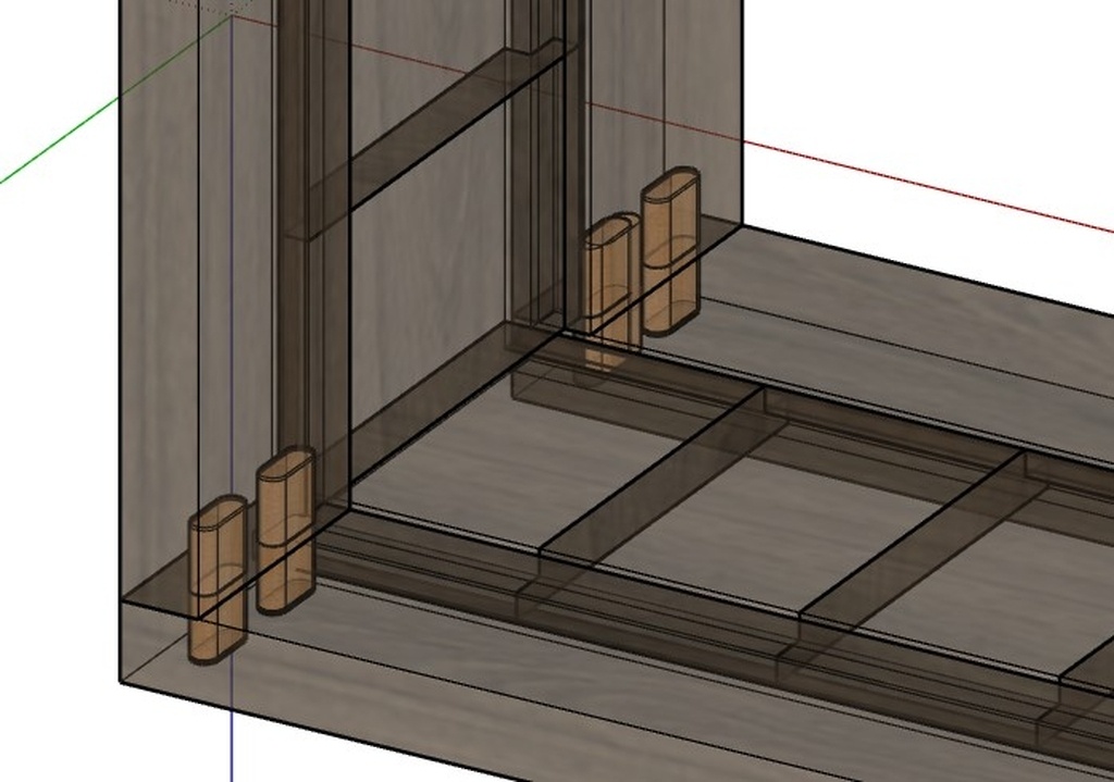

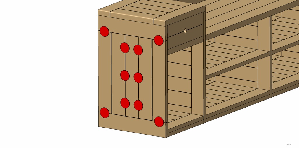

Mais pour la solution "avec cadre" si je comprends bien et résume, il faudrait que je fasse un cadre relié par lamelle avec un panneau maintenu dans des rainures des 4 côtés dans l'idéal avec du jeu en bord de panneau surtout côté travers du fil, et non collé dans le cadre.
Cela donnerait ce genre de montage, lamello schématique en rouge, 1mm de jeu en haut et en bas et 5mm de jeu à droite et à gauche du panneau.
Ai-je bon ?
Restera à trouver comment relier l'assise à mes cadres verticaux, puisque celle-ci tombe en face des panneaux? Un renfort horizontal dans le cadre ou simplement tenue sur les montants avant et arrière par 2 lamellos (un peu juste, non) ?
6LV1
Exact. Pour la liaison entre l'assise et les panneaux de côté, si l'assise est posée dessus, lamello fera du bon travail.
Si au contraire c'est posé entre côtés, là, un domino ou un tenon est necessaire.
