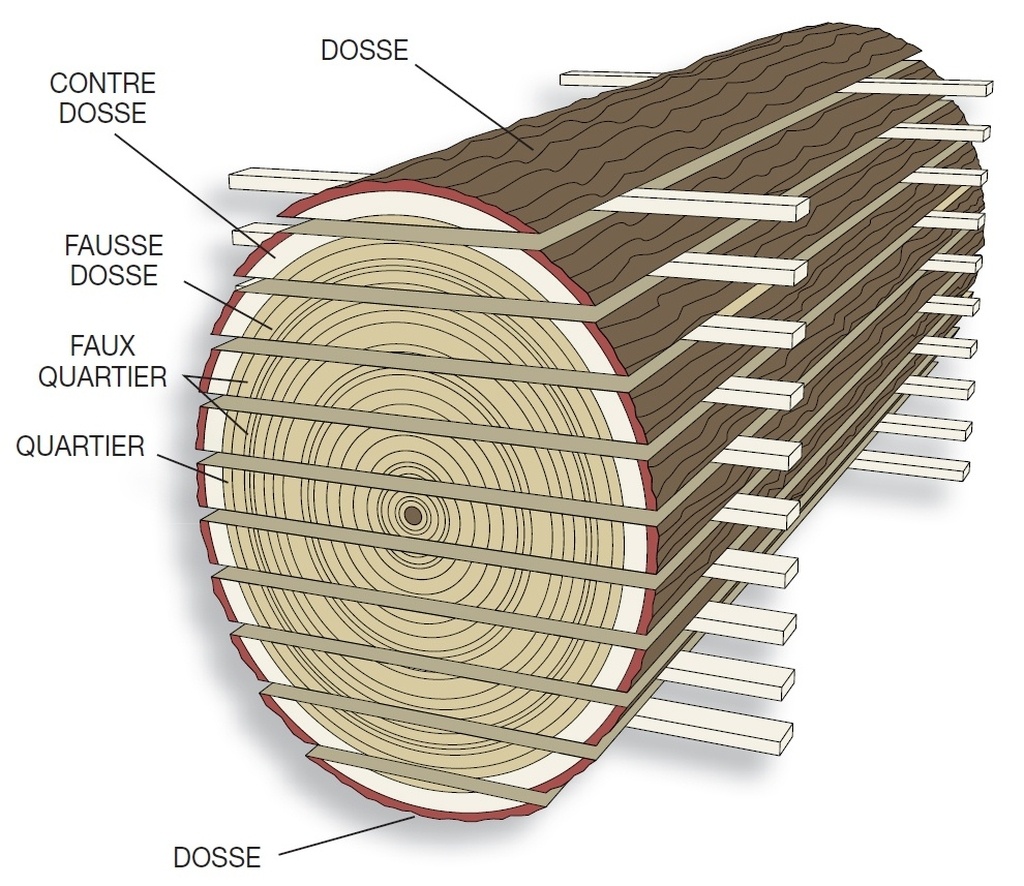

Idéalement, il faut du bois sur quartier/faux quartier purgé d'aubier et du cœur pour les montants et traverses.
Toujours dans l'idéal, jusqu'à quel angle peuvent avoir les cernes du bois pour le cadre des portes? 30° max? Jusqu'à 45°?
Et normalement, on peut prendre le bois sur dosse pour les panneaux car ils sont tenus dans des rainures (en plus, flammés, ils sont plus jolis).
Pour les portes, j'adore le design des cuisines de Boris Beaulant. Mais les panneaux étant affleurants, ils sont juste tenus ponctuellement par des dominos = bois sur faux quartier...
Et comme je risque de ne pas pouvoir revenir de la scierie qu'avec du bois sur quartier, je pensais à refendre le bois sur dosse (3 x 7 mm dans un plateau de 27) et de recoller les planchettes cœur contre cœur pour faire des panneaux de 12 mm.

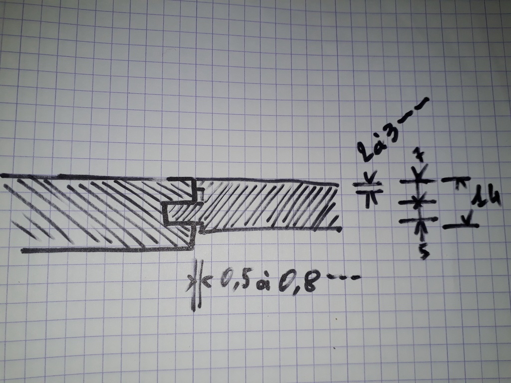

Mais si vraiment tu veux le parer, au lieu des domino sur le panneau, tu peux prévoir de faire une fausse languette qui elle tiendra le panneau sur tout sa largeur.
Le temps passé à ça sera bien plus "rentable" que le temps à refendre et recoller. Sans compter la perte de matière que tu vas avoir.
Après, tu peux aussi éviter de garder les dosses en pleine largeur. Le couper au coeur et les inverser comme décrit ici :
Et ainsi tes variations se compenserons.

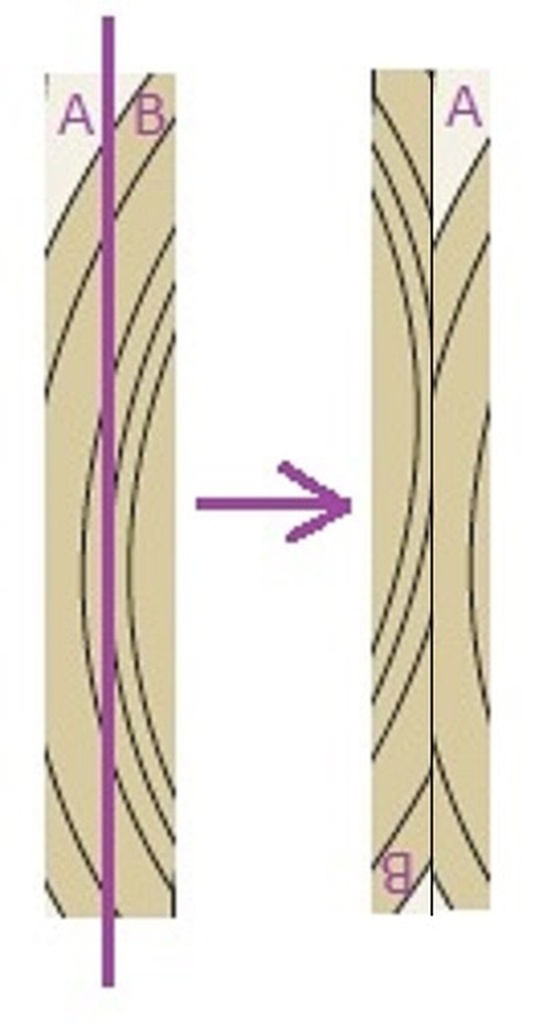

alors pour un collage comme tu le dit le bois tire à cœur donc en principe il faut opposer les cœurs le contraire de ton dessin .
Après les panneaux de cuisine sont petits alors tu peux pour assurer le coup prendre de la fausse dosse puis fausse languette , languette batarde , domino au choix un petit point de colle en bas seulement et voilà
Refendre des panneaux est une méthode intéressante pour faire des motifs à la maniére du placage mais souvent on les colle bord à bord.

Pour les motifs à la manière du placage, tu veux dire que le bois une fois refendu est "déplié" comme un accordéon?
Pour la déformation du bois, je vois ça comme si les cernes veulent se redresser (leur rayon augmente), du coup sur mon dessin ça plaque bien le bois?

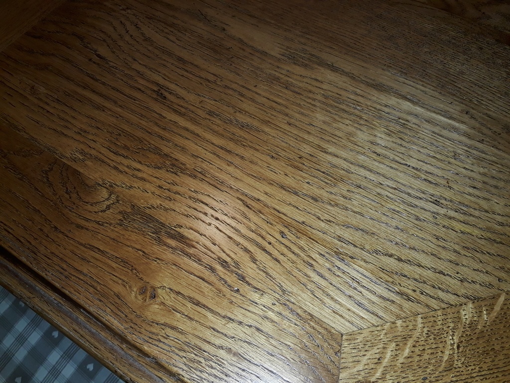

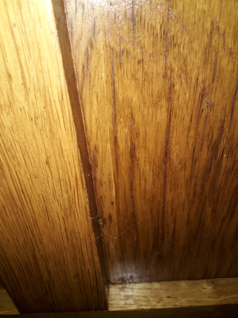

Edit. Voilà pour les quelques photos. Il s'agit d'un dessus de table, qu'on voit de dessus, et du dessous. Même si le détail d'assemblage dont je parlais est peu visible, mais on le devine tout de même. Du coup, j'ai rajouté un schéma de principe.

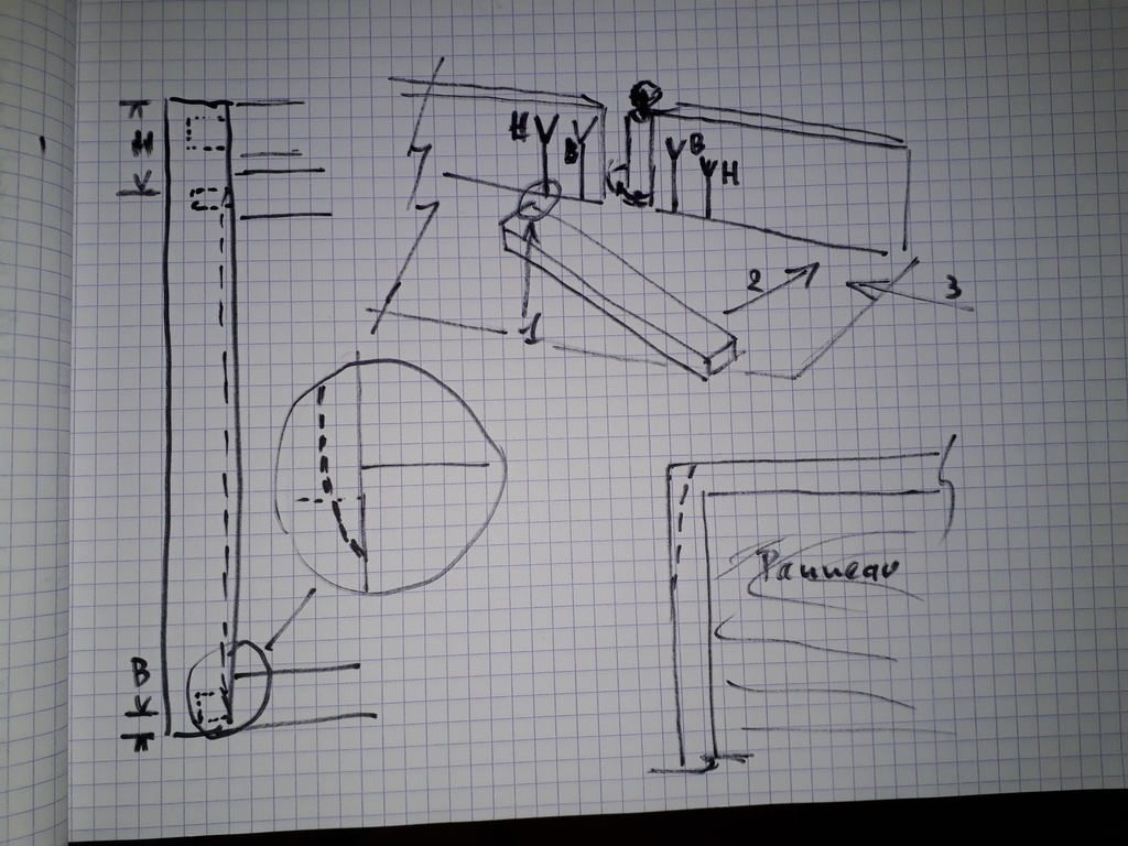

Les rainures arrêtées avec un entraîneur ? Non, il faut présenter puis avancer les pièces à la main. Si tu dispose donc d'une toupie, j'imagine que tu es aussi équipé d'une rabot/dégau. En ce cas, tu dois pouvoir obtenir des pièces suffisamment droites, qui ne requièrent pas une pression extrême pour bien les plaquer sur la table.
D'un autre coté, une telle rainure n'induit pas une prise de bois importante, et donc limite les risques de reculs. Pour terminer, avec une fraise à rainer munie d'anti-reculs, ça limite encore.
Je te joins quelques schémas vite faits, pour t'expliquer la méthode.
J'y montre une toupie avec juste les guides, mais si ça te rassures plus, tu peux y rajouter un panneau qui couvre toutes la surface des deux guides, puis le faire transpercer en avançant progressivement l'ensemble vers la fraise de la profondeur nécessaire. De cette façon, tu n'auras seulement que l'équivalent de la partie utile de la fraise, comme ouverture (j'espère que mes explication te paraîtrons claires !)
Une fois déterminées tes distances d'entrée et de sortie de la fraise, tu reportes des repères sur le guide (Haut et Bas)
1) Appliquer l'arrête (H ou B suivant le cas) sur le repère d'entrée.
2) Faire pivoter la pièce vers le guide en la maintenant fermement, les mains en arrière de la fraise... TOUJOURS !
3) Avancer la pièce jusqu'au repère de sortie (H ou B encore uns fois), et écarter et retirer la pièce une fois atteint
Bien sûr, cette façon de faire nécessite d'avoir bien repéré le sens de la pièce, avant de la passer, les établissements de pièces qui l'indique étant sur le parement, donc sur la table et donc invisible durant l'usinage.
Si nécessaire et si tu es un poil court, tu peux légèrement dégraisser les angles du panneau, comme montré dans le détail en bas à droite.

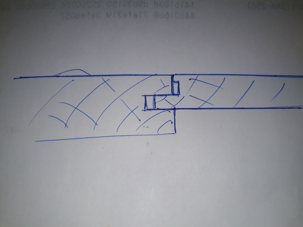

Usinage continu avec entraineur
Usinage arrêté, à la main, c'est bien ça.
Pour résoudre tes problèmes ou craintes de désafleurs, du fait d'irrégularités d'épaisseur, il faut te faut impérativement usiner tes panneaux, parement sur la table. De la même manière que tes montants. Les deux ont de cette manière la même surface de référence, ce qui limite les risques d'écarts.
Pour compenser les inégalités d'épaisseurs, tu peux usiner comme ci-dessous. (En fait... c'est bien le principe que j'aurais du te donner hier soir, avec les photos de table, qui est réalisée exactement de cette manière).
*A noter que ce principe de panneau dégraissé, n'a d'intérêt dans ton cas particulier, que pour les deux chants verticaux de tes panneaux, puisque tes chants horizontaux sont collé et solidaires des traverses.
