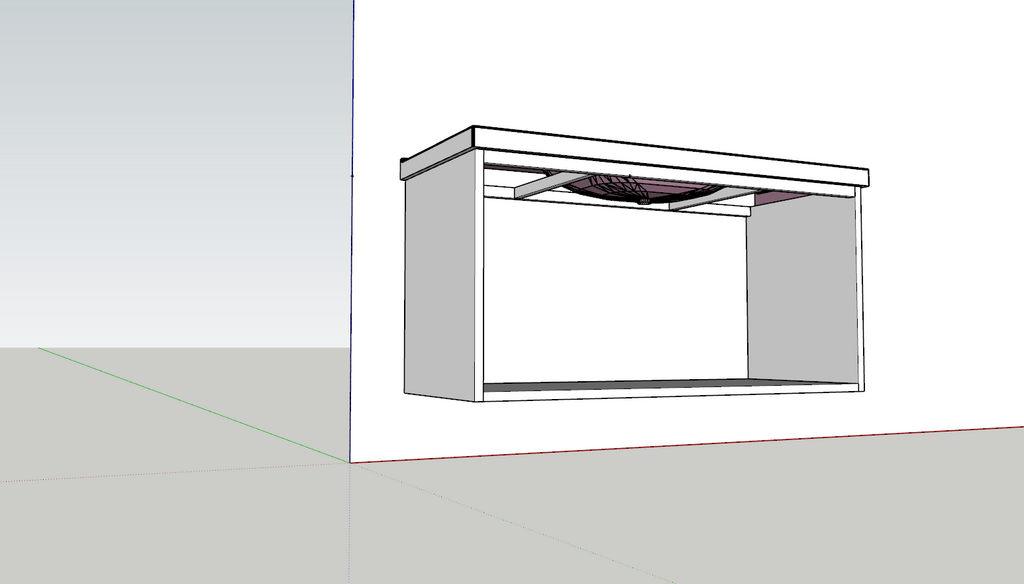

j'ai un projet de fabrication d'un meuble suspendu supportant une vasque en céramique pour notre salle de bain. Le meuble fera 120 cm de large avec de longs tiroirs (absent sur l'illustration ci dessous).
Pour les façades de tiroir et les cotés j'ai de belles chute de parquet ipé massif que je compte assembler en panneaux mais je ne sais pas quoi prendre pour les partie structurelles et cachées.
Que choisiriez vous pour faire ces parties ? Des panneaux de bois, du medium, du stratifié,... ?
Il faut que ce soit à la fois solide et pas trop sensible à une fuite d'eau.
Merci pour vos avis :)
